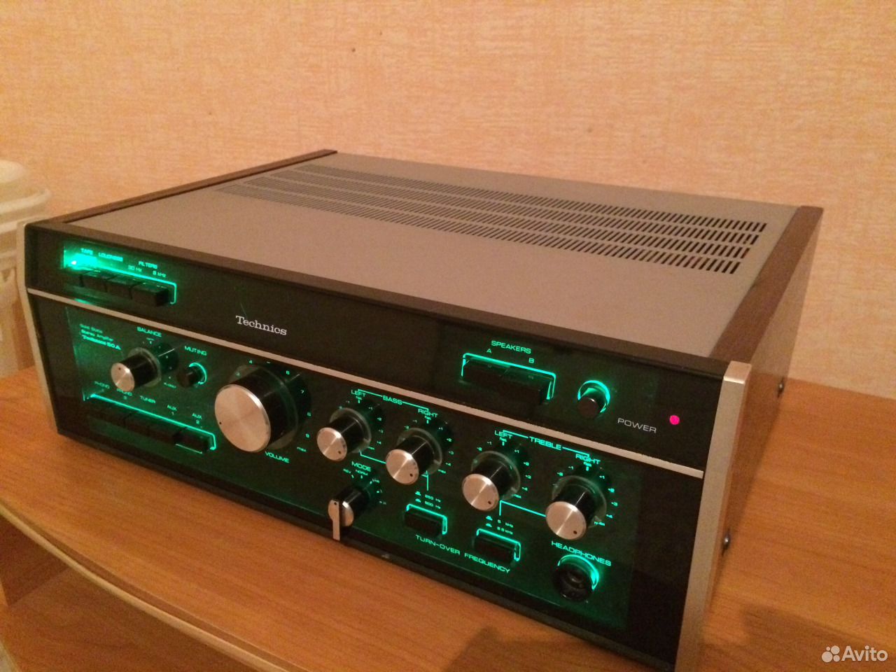

Bei mir kam das Christkind heuer etwas nach Weihnachten.
Nun habe ich zu meinem Technics RS-M02 auch die passende komplette Anlage:
Was für eine tolle Anlage. Hammerqualität und der Klang ist überragend. Sowas in der Qualität denke ich gabs bei keinem anderen Hersteller im Miniformat.
Der Tuner hat selbst im Keller mit der verbauten Antenne auf MW Empfang aus der ganzen Welt. Konnte die Spachen gar nicht zuordnen, die ich da alle empfangen kann. Mit einem einfachen 2m langen Draht als Antenne ist auf UKW sogar glasklarer Stereoempfang möglich.
Die Endstufe hat einen Baustein extra nur als Netzteil. Und auch der Vorverstärker ist einfach nur klasse gemacht. Was für ein Aufwand.

Und welcher Hersteller hatte schon einen CD-Player mit analogen VU-Metern im Programm :
Technics SL-P 50 P
...oder so ein geiles Grün am Verstärker:
Technics SU-50A
