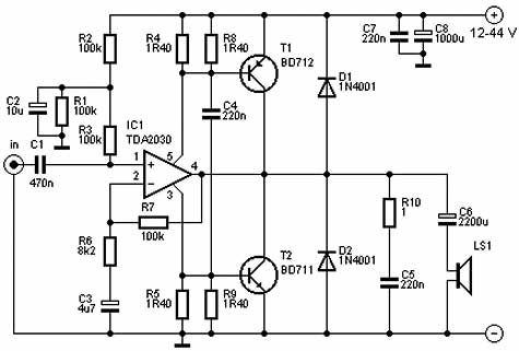

Hallo, ich hab hier folgenden Bausatz von Kemo: kemo 80 W Verstärker. Der Schaltplan entspricht dem hier: ![]() Im Kemo Bausatz kommen hier als Transistoren KT818/KT819 zum Einsatz, die Kondensatoren haben 150nF (C1,C4,C5,C7), R6 ist hier 3,3K und statt den 1,4Ohm Widerständen sind hier 20 Ohm verbaut. Jetzt hab ich alles zusammengelötet, großes Kühlblech ran (mit Isolierung) Lautsprecher, 8 Ohm angeschlossen. Meßgerät in die Stromversorgung eingeklemmt und angeschalten. Lief erstmal die Schaltung, aber dann ist mir der KT819 abgeraucht. Dann hab ich,mangels KT819, als Transistoren BD711/712 eingelötet. Lief auch erstmal aber dann ist wieder ein Transistor kaputt gegangen. Ich vermute mal die Schaltung schwingt irgendwo, hab aber kein Oszi um das zu testen. Wie kann ich das so testen ob die ganze Sache schwingt, oder diese dann beseitigen? Gruß. |

Hallo Versuch es mal mit einem Multimeter in AC Modus am Ausgang, damit kann man NF Schwingen im Ruhezustand feststellen. Wen der Multi dabei eine Spannung anzeigt dann Schwingt der Verstärker, schon ohne jegliche Signal in diesem Fall erst mal C7 so nah wie möglich an den TDA ran. Und wen es dann immer noch schwingt, am besten mal mit einem C von 10-100p über R7 Probieren. Gruss Dan |

Datenblatt zum TDA gibt es hier: http://www.datasheet.../D/A/2/TDA2030.shtmlZwei Probleme könnten auftreten: 1. Der Ruhestrom des IC könnte an der oberen Toleranzgrenze sein-60 mA, dann fallen über zweimal parallel 20 Ohm=10 Ohm gesamt 600mV ab, wenn dann die Transistoren heiß werden, könnte das zu deren thermischen Aufschaukeln führen und somit zu deren Zerstörung-Abhilfe R4/5/8/9 kleiner machen maximal je 10 Ohm. 2. Der TDA ist nur bis +-18 Volt=36V spezifiziert. An der Schaltung von Dir steht aber 44V dran. entweder hast Du jetzt irgendeinen TDA mit einen Buchstaben hinten dran, der könnte mehr vertragen oder die Spannung bei Dir-wie hoch ist die??-ist zu hoch. Grüße [Beitrag von Ultraschall am 13. Jun 2009, 19:27 bearbeitet] |

Hi, mir kommen die 20 Ohm Widerstände auch bisschen hoch vor. Stimmen diese Werte wirklich, hast Du die mal nachgemessen? Denn die Spannung die darüber abfällt, steuert jeweils den entsprechenden Transistor durch. Laut Datenblatt BD711 darf diese Spannung (Basis-Emitter-Spannung) maximal 5 Volt betragen. Rechne ich mal überschlägig mit 20 Volt Stromversorgung, komme ich hier schon weit über diese maximal 5 Volt! Das macht der dann nicht lange mit,... Die Schaltung funktioniert aber auch ohne die Transistoren. R4 (oder R8) mit einem Stück Draht überbrücken, so das der Anschluss 5 des TDA2030 direkt an Plus liegt. Ebenso machst Du es mit R5 (bzw. R9), so das Anschluss 3 direkt an Minus liegt. T1 und T2 sowie C4 baust Du aus. Die Ausgangsleistung bei 18 Volt sind an 4 Ohm cirka 20 Watt, bei 8 Ohm noch 10 Watt. Vielleicht testest Du erstmal das. Im Leerlauf, also ohne Musik darf der Schaltkreis + Kühlkörper nur Handwarm werden. Wird er sau heiß, dann schwingt er vermutlich. Abhilfe schafft ein RC-Glied über R7. Der Widerstand sollte 3 x R6 entsprechen d.h. wäre es hier 10kOhm, als Kondensator würde ich mal 470pF probieren. Diese beiden schaltest Du also in Reihe und dies wiederum parallel zu R7. Wenn es dann immer noch schwingt den Kondensator auf 4,7nF vergrößern. Hintergrund ist, das der TDA2030 einen Frequenzgang bis an die 200kHz hat und sie mittels dieses RC-Gliedes im Rückkopplungszweig, herabgesetzt wird. P.S.: Habe mal in meinen Schaltungssammlungen gewühlt: die Gesamt-Widerstände für R4/R8 und R5/R9 liegen meist zwischen 0,68 und maximal 6,8 Ohm. Teu teu teu, Ingo |

man könnte natürlich auch mal ohne Transistoren messen, welche Spannung über die Widerstände abfällt, auch unter div. Lasten. |

Diese 5V beziehen sich auf die maximale garantierte Sperr-Spannung der B-E Diodenstrecke des Transistors. In Vorwärtsrichtung sind das aber die üblichen "0.7V", ab der der übliche Basisstrom einsetzt bzw. beginnt signifikant mit der BE-Spannung anzusteigen. Durch den Widerstand R$,5,8,9 kann also maximal der Strom 0.7V/R fließen. Der Rest fließt durch die BE Strecke und steuert den Transistor an. Es ist also entscheidend, dass der Ruhestrom des ICs den Transisor noch nicht Ansteuert, was man durch die Wahl des Widerstandes erreich, wie schon zuvor beschrieben. |

Hallo, wie es scheint hab ich es jetzt dank eurer Hilfe hinbekommen.
Das hab ich erstmal gemacht und hat funktioniert. Wurde auch nicht merklich warm der 2030. Dann hab ich mal die 20 Ohm Widerstände getauscht gegen 1,6 Ohm und das RC Glied (10k & 470pF) über R7 eingelötet. Und siehe da, läuft bis jetzt ohne Probleme.
Die lagen dem Bausatz mit bei. Im Bausatz sind noch A2030 H aus DDR Produktion drin gewesen die vertragen nur bis 36V. Ich hab hier ein Trafo dran der hat 2x 22V~ und 2x2A den hab ich umfunktioniert zu 1x 22V~ und 4A und dann noch 2x 10.000µF hintendran und da hab ich hier dann ca. 33V-, das sollte funktionieren. Das Teil ist gedacht als Ersatz für meinen Brüllwürfel, da ist die Endstufe flöten gegangen und da war eine drin mit nem STK070. Danke & Gruß. |
