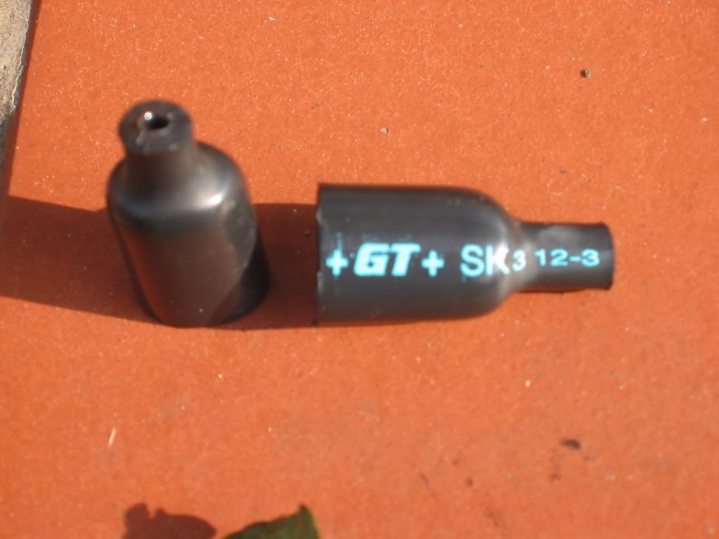

so, ich war zum Feierabend noch schnell bei OBETA und habe mir einen Meter dieses Schrumpfschlauches mitgenommen.
Kennt das Material jemand?
Das Material ist recht steif und ich werde morgen probieren wie es sich an das Sommer so anschmiegt. Ich glaube bei der Festigkeit kann ich auf den Heißkleber verzichten.

Dein abgebildeter Schrumpfschlauch dürfte wohl eine dickwandigere "Industriequalität" mit Schrumpfverhältnis 1:4 (Angabe 12-3/UNgeschrumpft-GEschrumpft) sein, so´n Material wird z.B. als "Muffenkonstruktion" für Verbindungen und/oder Bauteile bei Aussen- bzw. Erdinstallationen verwendet... wäre nett wenn Du mal mit der Schieblehre die Wanddicke nachmessen würdest... das interessiert mich echt mal !
Du verarbeitest das Zeug doch mit ´nem Heißluft-Gebläse... oder "fächelst" Du da etwa mit dem Sturmfeuerzeug dran rum

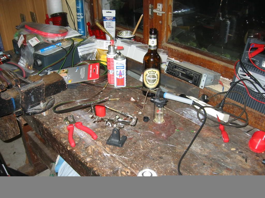

    #559 erstellt: 19. Mrz 2007, 21:21
    Guten Abend allerseits,
    nun hat ja wirklich seit langem keiner mehr etwas von sich hören lassen und/oder über seine Brizzzeleien berichtet, Schade eigentlich.
    Vielleicht kann ich euch ja wieder etwas dazu ermuntern.
    Also, vor einigen Tagen/Wochen habe zu meiner neuen Aufgabe geschrieben, die Umschaltung meiner LS zwischen Stereo Amp und AV.
    Nun ja, das Thema ist erledigt. Ich habe mir die Dodokus U-Box 2 gekauft und eine ganze Menge Kabel gebrizzzelt. Das Rohmaterial dazu habe ich ja schon weiter oben benannt und wollte euch nun mit ein paar Bildern erfreuen:
    Der erste Anblick lässt euch bestimmt furchtbares ahnen und es stimmt, es war an diesem Tag hundekalt und an Aufräumen oder gar Ordnung war da überhaupt nicht zu denken.
    Ich hatte sogar Not, dass mir mein Lötwasser nicht einfriert

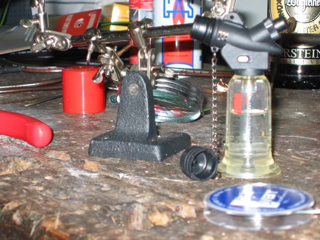

    Da die Temperaturen für diesen Tag so abzusehen waren, habe ich nach Alternativen zum Lötkolben únd vor allem nach einer geeigneten Wärmequelle für die Schrumpfschläuche gesucht - und gefunden:
    Zusätzlich zu dem großen Brenner, zu sehen neben dem Lötwasser auf dem zweiten Bild, habe ich mir diesen kleinen, niedlichen Brenner gekauft und bin von diesem Gerät begeistert. Die Flamme ist sehr klein und präzise, keine große Wärmestreuung. Ich habe also auch gleich probiert damit zu löten und ich sage euch, das geht zehnmal besser als mit jedem Lötkolben. Ich habe außen die Bananahülsen vorsichtig erwärmt und das Zinn dann einfach nur noch reinlaufen lassen. Der riesige Vorteil besteht darin, dass die Bananas nicht mehr, wie mit der Spitze des Lötkolbens, berührt werden müssen, sich dabei vielleicht bewegen und das Kabel verrutscht.
    Ich sage einfach: perfekt !
    Nicht zuletzt nun noch ein Bild für unseren Altmeister @ Dualese,
    denn, Franz, du wolltest doch wissen in welchem Verhältnis sich der Industrieschrumpfschlauch aus der Elektroinstallation verändert.
    Ich hoffe die Bilder können euch das gut verdeutlichen.
    Der Schlauch hat sich gut verarbeiten lassen und hat eine gute Steifigkeit, ist also sehr gut für die Fixierung der Kabelverzweigung geeignet.

    was für´n toller Bericht und besonders Dein "Lötwasser" macht ja Appetit auf mehr
    Ich verwende übrigens in letzter Zeit zusätzlich noch ein 48%iges "Flußmittel" von einem Spezialproduzenten aus Zell a. Hamersbach (Nordschwarzwald)
    Die Idee mit dem Gas-Brennerchen ist natürlich Klasse, ist das irgendein Standard-Modell was man in dieser Art in jedem Baumarkt bekommt, oder was spezielles bzw. auf was spezielles zu achten !?

  • ja dieser kleine Brenner ist echt niedlich, wa
    Das Gerät ist nichts spezielles, sollte es in jedem sortierten Baumarkt geben, ich glaube er hat max. 15 € gekostet mit einer Nachfüllflasche dazu.

    Hallo, lasst Bilder sprechen.....
    Gruß Frank

    #604 erstellt: 05. Aug 2007, 17:17
    Hallo,
    habe mich an die Shoestrings herangewagt!
    Als Kern habe ich aus Bequemlichkeit 5mm Pneumatikschlauch genommen. Ist zwar aus PU, aber ich dachte versuchs mal.
    Als Phonostrippe taugt es leider nicht , ich nehme an, dass die Ströme zu gering sind. Beim CD-Spieler ist i.O. Solange der CD-Spieler ausgeschaltet ist, brummt es ziemlich stark. Sowie der CD-Spieler eingeschaltet wird ist Ruhe
    Ein klangliche Beschreibung spar ich mir erstmal.
    Dafür gibt es heute Bilder:
