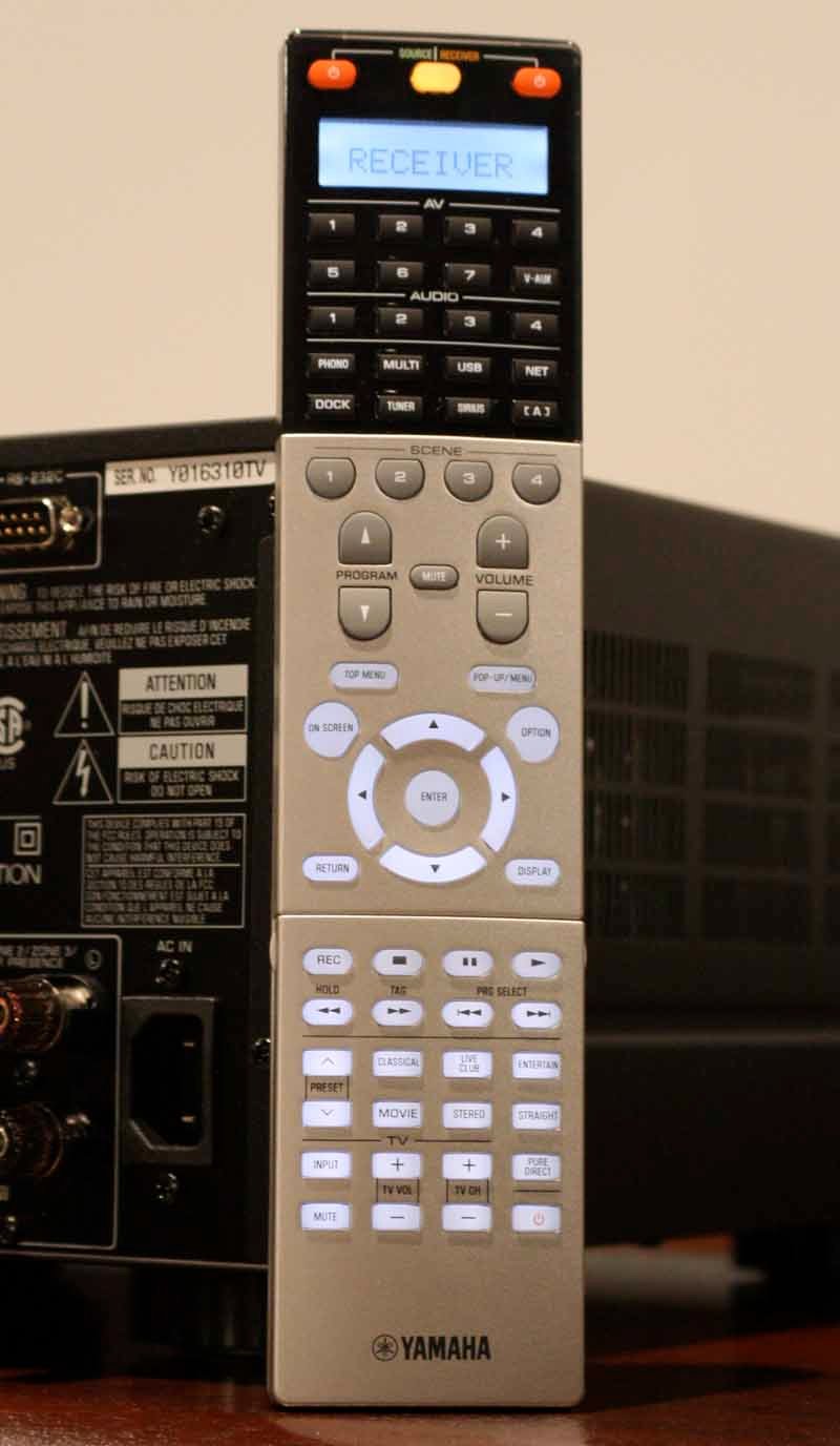

Kann mal jemand ein Bild von der beleuchteten großen Fernbedienung machen? Ich finde im ganzen Netz kein Bild davon.

#4547 erstellt: 15. Mrz 2012, 11:51
laurooon schrieb:
...ein Bild von der beleuchteten großen Fernbedienung...
Quelle: audioholics.com, Test zum Vorgänger RX-A3000 mit gleicher FB.
Sieht aus, als wäre der obere Bereich unbeleuchtet oder leuchtet da die Schrift auf schwarzer Taste?
[Beitrag von outofsightdd am 15. Mrz 2012, 11:57 bearbeitet]
Passat
#4548 erstellt: 15. Mrz 2012, 11:56
Da leuchtet die weiße Schrift auf den Tasten.
Grüsse
Roman
laurooon
#4549 erstellt: 15. Mrz 2012, 13:54
Vielen Dank für deine Mühe. Natürlich kam es mir auf die Beleuchtung an. Die Onkyos leuchten grün, die Yamahas scheinbar weiß. Aber es leuchten wirklich ALLE Tasten? Auch die Scene-Tasten? Auf der Bild sieht es in der Tat so aus, als würde das Obere Drittel dunkel sein.
Aber auf jeden Fall eine sehr nette FB und IMHO deutlich schöner, als die vom Onkyo.
Passat
#4550 erstellt: 15. Mrz 2012, 14:00
Es leuchten alle Tasten.
Grüsse
Roman
