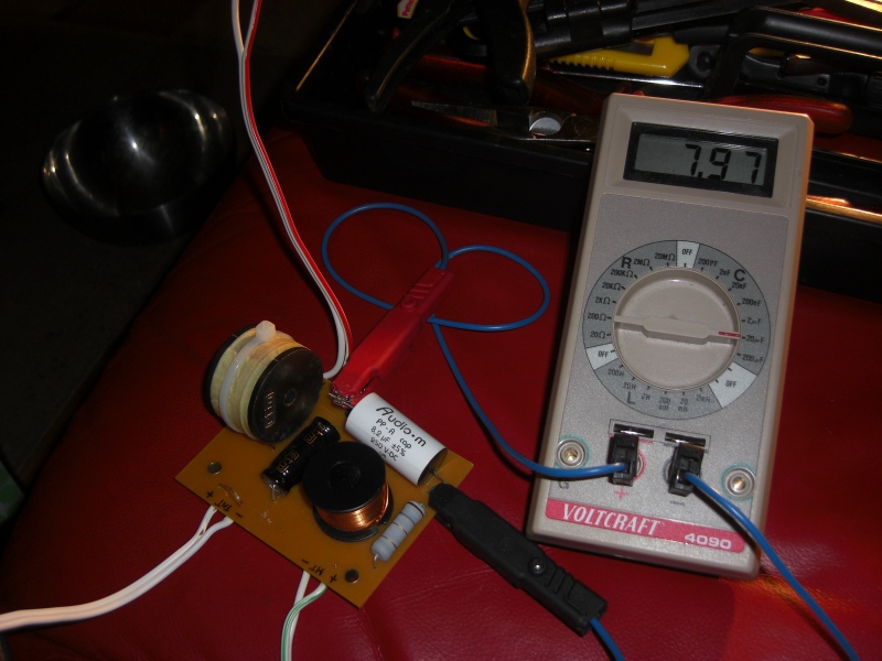

Janus525
#257 erstellt: 10. Mrz 2013, 19:42
ninioskl (Beitrag #256) schrieb:
...man könnte auch die richtigen 3 Bauteile in die Frequenzweiche löten... :hail
....und wie sieht meine schöne Weiche danach aus...?smiley-weinen
Nee, Quatsch..., Spannlack bekomme ich doch sicher in Modellbau - Geschäften, oder...? Ich erinnere mich, dass wir früher das Papier auf den Balsaholz-Spanten von Modell-Segelflugzeugen bestrichen haben. Ist das sowas...? Wie oft muss ich den draufstreichen...?
Und die drei Bauteile die alternativ rein müssten, welche sind das genau und welche Werte haben sie...? Damit könnte ich ja beginnen, das bekomme ich ja wieder raus. Den lack nicht...
[Beitrag von Janus525 am 10. Mrz 2013, 19:46 bearbeitet]

Also - Ok wir reden momentan von einem Sperrkreis hoher Güte : R3C3L3 im Signalweg des TMT wie in der Weiche eingezeichnet.
Besorge dir eine Folienspule 0,19mH und 7,5µF "für in den Signalweg..."und 25 Ohm - das ist direkt ziemlich heftig etwa 12dB - du kannst auch noch höher gehen bei 55Ohm sind es 18dB Dämpfung ...
mit Absenken des Widerstandes verringerst du die Dämpfung...17 Ohm sind 10dB ....8Ohm sind 6dB
L und C bleiben erstmal - die Mittenfrequenz des Notch liegt bei 4khz 3-5k Abstimmfrequenz - das ist ok.
Wenn das Filter breiter - nach oben reichen soll, z.B 3-7Khz Mitte 5khz brauchst du 0,15mH und 6µF...die Widerstandsgeschichte ist analog
Die Impedancekorrekturen C5R5 haben am HT 1,4µ auf 6 Ohm und und beim Seas C4R4 15µF und 7,5 Ohm - Die Impedancekorrekturen sind sehr einfach zu bauen. Die am HT brauchst du nur, wenn du C6 probieren willst.
Die jetzt angegebenen Werte müssten ziemlich genau stimmen

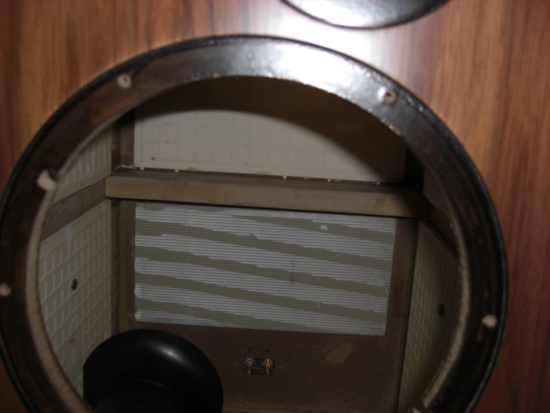

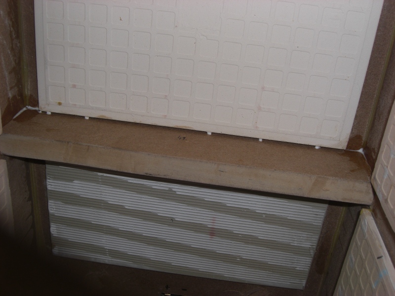

Janus525
#265 erstellt: 10. Mrz 2013, 23:42
Tatsächlich...! Die Tannoy Entwickler haben der Membrane von der Rückseite so V-förmige Stege verpasst. Ist auch eigentlich folgerichtig, denke ich mir, und bei meinen Chassis könnte sowas vielleicht auch helfen. Ich habe Kleber, der wird glashart und hält trotzdem bombenfes. Wichtig dürfte nur sein dass die Stege so gut wie kein Eigengewicht haben, dann dürfte sich bei den Parametern soooo viel eigentlich nicht ändern. Der Wert mms liegt bei 20,9g, wenn (geschätzt 1-2 Gramm hinzukäme, dürfte das m.E. nicht gleich zur "Katastrophe" führen...
Und mit dem Lack, das lasse ich lieber bleiben. Für das, was ein zerstörtes Chassis kostet, bekomme ich bestimmt auch die fehlenden Weichenbauteile.
Ich habe den Vorschlag von Ninioskl jetzt so verstanden:
R3/C3/L3 im Signalweg des TMT = 25Ohm/7,5uF/0,19mH/ = -12dB bei 4kHz. Will ich die Dämpfung erhöhen oder reduzieren, verändere ich nur R.
IST DAS SO RICHTIG...?
Den Vorschlag von Dir, Michael, habe ich noch nicht begriffen. Du hast geschrieben: "Den Einsatz des Sperrkreises incl. Impedanzkorrektur (damit dieser funktioniert), kann man sich sparen. [b]Eine Reihenschaltung aus Widerstand und Kondensator, parallel zu L1 geschaltet, sollte genügen.[/b]"
Kann ich dafür dieselben Werte nehmen, die Ninioskl errechnet hat (7,5uF / 25Ohm), oder benötige ich dazu andere Werte...?
Morgen besorge ich erstmal Tennisbälle und verstopfe das Reflexrohr. Übrigens: Für diesen Seas TMT wird bei Strassacker im Bassreflexgehäuse bei einer Rohrlänge von 170mm und einem Durchmesser von 100mm!!! ein Nettovolumen von 117L!!!!! angegeben, womit F3 bei 27Hz erreicht wird. Was hat dieses Ding im Arkadia Gehäuse zu suchen...? In einer CB von 30L wird dort F3 = 56Hz angegeben, was ungefähr Uli´s Simulation entspricht.
Und nein, Michael, eine Nawi-Membrane scheint der TMT nicht zu haben. Wäre aber auch kein Problem; die Rundungen in die Stege könnte ich einschleifen, und der Kleber ist Spaltfüllend. Ich schaue aber morgen lieber nochmal nach.
Viele Grüße: Janus...
[Beitrag von Janus525 am 10. Mrz 2013, 23:45 bearbeitet]

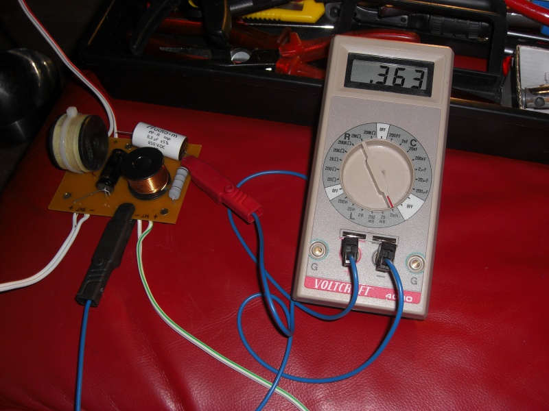

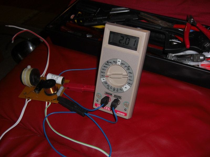

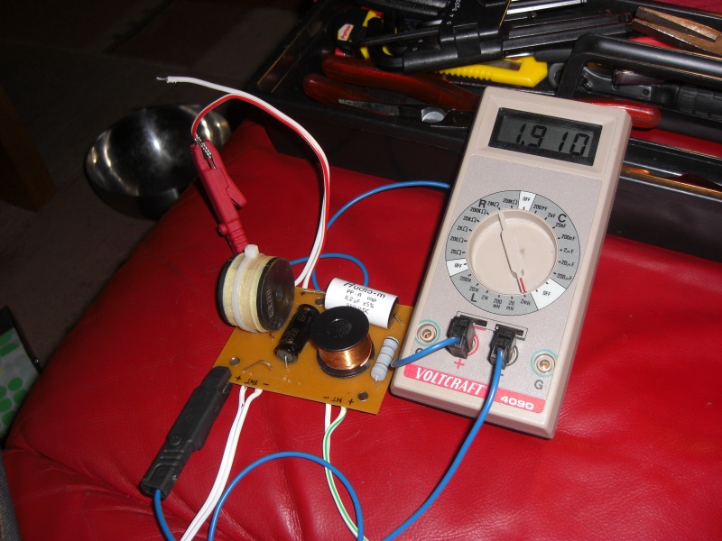

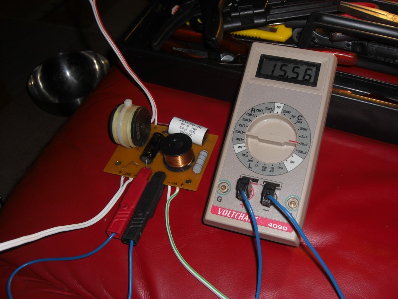

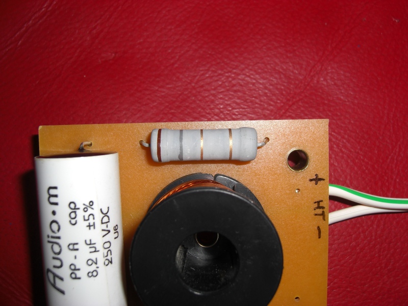

ich habe heute (noch) mal die Bauteilwerte meiner ARKADIA überprüft...oh oh da habe ich wohl vorher einen Fehler gemacht . Die Bassdrossel hat nicht 3,3mH, sondern wie auf den Bildern zu sehen ist, ist eine 1,9mH Spule verbaut. Asche auf mein Haupt... .
Erst nach auftrennen der Stromkreise kamen jetzt die richtigen Werte heraus.
http://www.diy-hifi-...=359&pictureid=11845
http://www.diy-hifi-...=359&pictureid=11847
...1,8 Ohm/5W Vorwiderstand vor´m HT.
http://www.diy-hifi-...=359&pictureid=11846
...1,9mH Bassdrossel vor´m TMT
http://www.diy-hifi-...=359&pictureid=11848
...8,2µF Kondensator vor´m HT
http://www.diy-hifi-...=359&pictureid=11849
...0,36mH/0,71mm Parallelspule des HT
http://www.diy-hifi-...=359&pictureid=11850
...15µF/100V Elko parallel zum TMT
http://www.diy-hifi-...=359&pictureid=11851
...1,9mH Spule des anderen LS
...diesmal stimmen die gemessenen Werte aber definitiv
Habe mir noch ein paar Keramik Fliesen vom Baumarkt zugelegt und mit Montagekleber auf die Rückwand geklebt. Schon komisch das im Original alle Wände mit Fliesen beklebt waren, nur die große Rückwand blieb leer... 1m² Fliesen, 198x248mm 7mm dick, kosten gerade mal 9,90€, also 50ct pro Fliese. Warum die da gespart haben ist mir ein Rätsel. Als nächstes werde ich alle Gehäusewände mit DAMPING 10 (Intertechnik) bekleben und anstatt des "billigen" Sonofil (auch IT) kommt versuchsweise langfaserige "reine" Schafwolle ins Gehäuse. Zusätzlich werde ich noch einen U-förmigen Versteifungsrahmen aus 19mm MDF zwischen die Fliesen, etwa in der Mitte des Gehäuses, einbringen.
Da die Fliesen diese Position vorgeben geht´s leider nicht anders... außermittig wäre besser gewesen.
http://www.diy-hifi-...=359&pictureid=11844
...wer nicht glaubt das man eine 198mm breite Fliese durch eine 190mm große Schallwandöffnung bekommt schaut sich die Bilder mal genauer an.
...schönen Abend noch, Uli

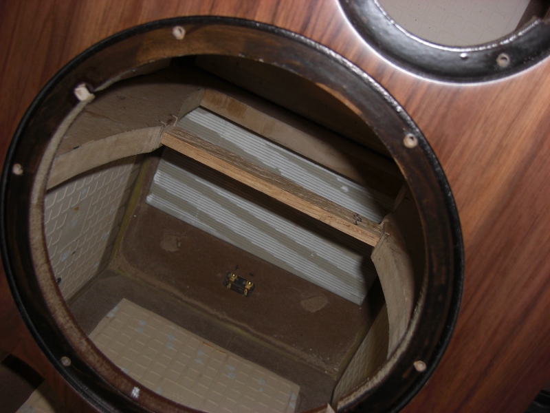

Ich habe auch ein wenig gewastelt - die zusätzlichen Holzversteifungen sind drin. Der Rahmen verdrängt zusätzlich nochmal ca. 0,7 ltr. Volumen. Da das Bruttovolumen bei meiner über 39 ltr. (464x278x305mm) war, kein Problem. Der Materialeinsatz für die zusätzlichen Fliesen und den Rahmen liegen bei lächerlichen 2€ pro LS... man wäre schön doof es nicht zu machen. Schon der ultimative Knöchel-Klopftest sagt mir: die Massnahmen haben sich gelohnt. Jetzt kommt noch Damping 10 auf die Wände und Schafwolle ins Gehäuse. Der dünne Holz-Mittelsteg diente nur zur Fixierung, da kommt noch was adäquates ´rein... geplant ist eine stablie Strebe die auch das Chassismagnet "abstützt"... dazu müssen aber erst die Tieftöner hier ankommen. ...weitere Bilder werden folgen.
http://www.diy-hifi-...=359&pictureid=11905
http://www.diy-hifi-...=359&pictureid=11906
http://www.diy-hifi-...=359&pictureid=11907
...schönen Sonntag allen, Uli

ich bin echt begeistert, klasse machst Du das...! Und dass Deine Gehäusewände beim Knöcheltest jetzt nicht mehr förmlich "dröhnen" ist auch klar, echt gut mit den Fliesen. Wenn Du das irgendwie bewerkstelligen kannst, würde ich Dir noch dringend empfehlen die Chassis ordentlich zu befestigen und dünne Dichtungen drunter zu machen, dann bist Du auf der sicheren Seite...
Auch Dir noch einen schönen Sonntag, bin echt gespannt wie Deine klingen wenn Du irgendwann mit allem fertig bist.
