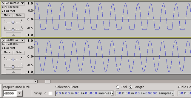

Die Behringer UCA-222 hat damals ja die erfolgreiche Edirol UA-1X imitiert. Die Ähnlichkeit untereinander hört jedenfalls deutlich beim Kopfhörerausgang auf. Der gleiche "Sinus-Stresstest", wie im Eingangsbeitrag, zeigt bei der UA-1X nochmals eine neue Clipping-Variante:
soundcard-clipping-UA-1X
Diesmal werden nur die negativen Halbwellen deutlich gestutzt. Bei der UCA-222 sah es bekanntlich noch scheußlicher aus.
Der zweite Mono-Track zeigt nur wieder eine Kontrollprobe am (sauberen) Line-Out der Edirol UA-1X.

Du hast vermutlich nicht verstanden, daß die 1,14V und die 0,82V Ausgangspegel an den Kopfhörer-Buchsen darstellen (keine Eingangsspannungen).
Nochmal zur Verdeutlichung: Signalquelle war in beiden Fällen ein 1kHz-Sampletrack mit 0,99 Fullscale in der Spitze. Diesen kann die Scarlett 2i2 in einen sauberen Sinus mit maximal 1,14V rms an ihrem KH-Ausgang umsetzen. Die UCA-222 schafft das sauber nur bis 0,82V rms.
Auch wenn beide nun einen "nicht voll ausgesteuerten" Sinus wiedergeben sollen, der z.B. 12dB leiser ist, dann liefert die 2i2 eine Spannung von 0,29V und die UCA222 von 0,21V.
Die Scarlett ist dann in zweierlei Hinsicht im Vorteil. Sie kann erstens einen höheren Pegel liefern. Und zweitens läuft man nie in Gefahr, ins Clipping zu fahren (wohingegen man als User der UCA222 immer wissen muss, bei welcher Reglerstellung es gerade noch gut geht".

Beides. Wie geschrieben PCM "Softwareregler" auf max und Phones - in diesem Fall das "Drehrädchen" - auf max siehe Eingangsbeitrag und Bild.
Erst wenn man das Drehrädchen zu weit aufdreht übersteuerts, oder? Nicht aber prinzipiell bei einem digitalen Eingangssinus von -0dB?
Natürlich übersteuert die nicht prinzipiell, sonst wäre der KH-Ausgang doch wertlos! Es handelt sich um einen einen "Stresstest", wie gesagt. Wenn man weiß, wie weit man das "Drehrädchen" zurückdrehen muss, dann läßt sich das Clipping verhindern. Wie bereits geschrieben. Bis rund 0,8V bleibt sie auch mit "-0dB" ohne Clipping.
