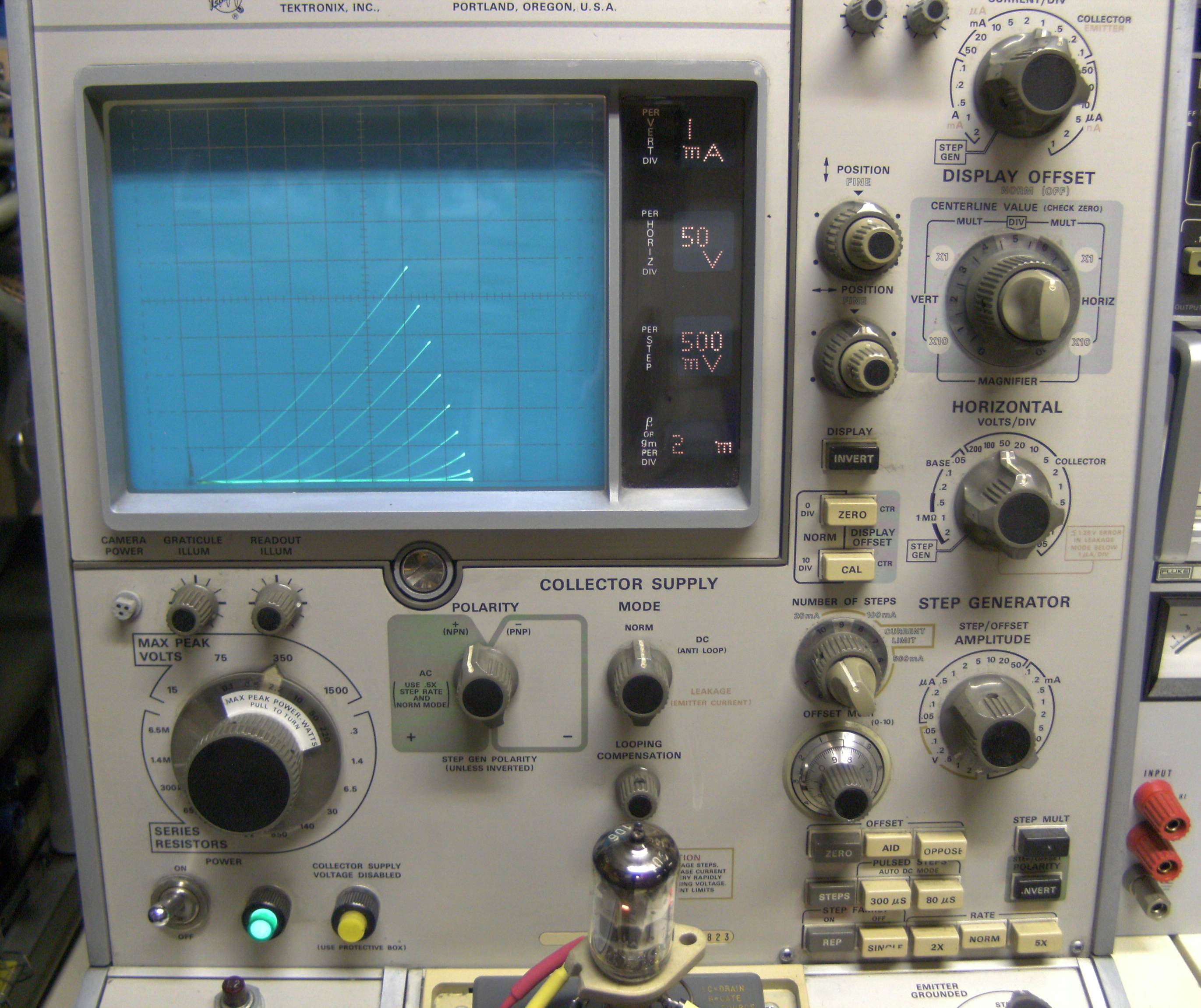

einen für diesen Zweck gedachten, "echten" Kennlinienschreiber wirst Du aller Wahrscheinlichkeit nur schwer bis gar nicht finden (weil: wer sowas hat, gibt es nicht mehr her) - und wenn, dann dürfte der Preis "überraschend" sein. Wenn Du damit leben kannst, die Heiz- und Schirmgitterspannung extern zu erzeugen und zuzuführen, kann ich als Vorschlag einen Tektronix 576 Curve Tracer nennen ( http://www.amplifier...ronix_other/576.html ). Diese Dinger kosten gebraucht in funktionierendem Zustand sicher auch einige hundert Euro - dafür haben sie aber (auch für Halbleiter, dafür wurden sie ja gemacht) massig Meßmöglichkeiten. Und, ja, es muß der 576 und nicht der 577 sein - nur mit dem 576 kann man ordentlich Anodenspannung (bis zu 1.5[kV]) bei gleichzeitig ordentlich Anodenstrom (>>1[A]) erzeugen - das geht mit dem 577 nicht.
Bei mir sieht damit beispielsweise die Messung einer NOS Telefunken ECC803S (mit handgepfriemeltem Sockeladapter) so aus:
In höherauflösend: http://666kb.com/i/cnpzeyb9g876wmjvt.jpg
Grüße
Herbert
mk0403069
#4512 erstellt: 22. Apr 2014, 11:09
Hallo Herbert,
Dass solche Geräte "nicht an Bäumen wachsen" und auch einige hundert EU's kosten war mir eigentlich schon bewusst
Der Tektronix 576 würde sicher schon ganz gut passen...habe den auch schon mal in den vergangenen Wochen hin und wieder gebraucht gesucht.
Bin aber leider noch nicht fündig geworden, da ich mir den evtl. Ärger mit dem Import aus Kanada, USA oder "Sonstewo" sparen wollte.
Manchmal könnte es ja der Zufall hergeben, dass irgendwer sowas noch unbenutzt stehen hat und lieber seinen nächsten Urlaub finanzieren will...Deshalb einfach mal die Frage in die Runde
Gruß, Matthias
pragmatiker
Administrator
#4513 erstellt: 22. Apr 2014, 14:34
Den würd' ich schon allein aus Gründen des Gewichts (irre schwer, das Gerät) und des Transportrisikos nur abholen - da lohnt sich eine Fahrt quer durch die Republik. Und bei den Amis würde ich solche Geräte sowieso nicht kaufen - da gibt es zwischen Europäern und Amerikanern allem Anschein nach doch erhebliche Unterschiede in Bezug auf das, was unter einem "guten, funktionsfähigen Zustand" zu verstehen ist. Ich hab' schon gebrauchte Meßgeräte gesehen, die (gottseidank nicht von mir) aus USA mit der Zustandsbeschreibung "near mint" gekauft wurden - und die Realität war: Die Geräte waren optisch und funktionell schrottreif.
Grüße
Herbert

spät (oder früh) ist es wieder geworden, aber nachdem dann gestern der Tektronix 575 Kennlinienschreiber angekommen war, musste ich doch gleich noch ein wenig damit rumspielen...
Tektronix575
Es ist nun also ein 575 geworden, nachdem die Wochen des Suchens nach einem 576 nichts gebracht haben.
Allerdings geht diese Variante bis 400V Collektor- (Anoden-) spannung, also 200V über der Standard-Variante.
Das reicht dann auch für die meisten Röhren. Für meine Zwecke reicht es jedenfalls.
Hier ein paar Bilder des Prüflings...

Der Tektronix wird jedenfalls dabei helfen, die Makel aufzudecken.
Gruß, Matthias
