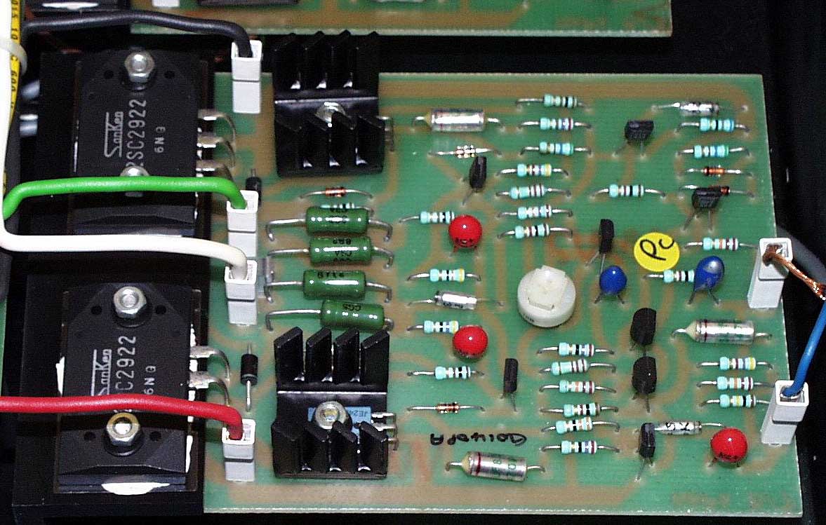

drfthomas
#19637 erstellt: 26. Sep 2010, 09:48
[/quote]Ist glaube ich eine gute Idee (klanglich gesehen).
So würde ich vorgehen: Beide NAP140 über zwei 4-polige Din Kabel an zwei Ausgangsbuchsen der HiCap anschliseen.
Jetzt bekommen beide NAP140 das gleiche Stereo Signal, deswegen müssen in beiden NAP140 jeweils einen Kanal lahm gelegt werden. Dafür würde ich die Stromversorgung also die +/- Stecker herausziehen (ich würde eigentlich [b]alle [/b][u][/u]Stecker der einer Karte jeweils herausziehen).
Somit steht die gesamte Leistung der Stromversorgung für eine einzige Karte zur Verfügung und die Masse beider Kanäle wird getrennt !

Gut eines muss ich auch zugeben: der Unterschied zwischen H&F und anderen Trafos könnte ich nie wirklich probehören ...
Weiss noch nicht wie ich einen Kanal lahmlegen soll.
Karte "lahmlegen" heisst einfach den NAP140 eröffnen und alle Stecker aus der eine Karte (vorsichtig) herausziehen und wie Ronald geschrieben hat sicherstellen, dass die Stecker gut isoliert sind (eventuell mit Tesaband) und dass sie sich nicht bewegen können.
Funken kann der 140 schon machen
Ich würde auch eine Karte aus einer NAP140 herausschrauben und in der anderen NAP einsetzen um sicher zu sein, dass mindestens die Karten gepaart sind !
Sollte auch keine grosse Aufwand sein aber man muss schon aufpassen und wissen was man da tut.
Olivier
Ich schaue mal auf Acoustica ob sie einen Bild einer 140 haben aber alle Verstärker der CB/Olive Klasse sind da ähnlich gebaut.
Hier:
http://www.acoustica.org.uk/t/naim/poweramp_pix/nap140%20amp.jpg
Links: Rot/Schwarz die +/- Leitungen, Grün den 0Volt und Weiss den LS Ausgang für einen Kanal.
Rechts: Blau den Signal für den einen Kanal und oben der 0Volt aus der HiCap bzw. 72.
Alles muss weg aus jeweils einer Karte pro NAP.
Dann selbstverständlich den einen LS an die richtigen (mit der verbleibene Karte verbunden) Buchsen anschliessen.
