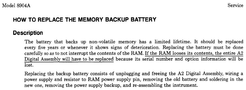

toosh (Beitrag #648) schrieb:
Was genau ist das den für eine Batterie ????
Da muß ich selbst nachschauen.
Welche Einstellungen sind dann hinfällig ist das Teil dann nicht mehr betriebsfähig ?
Nein, nein - die generelle Betriebsfähigkeit beinflußt eine leere Batterie nicht. Was bei leerer Batterie in jedem Fall futsch (bzw. nicht mehr speicherbar) ist, sind alle Anwendereinstellungen des Gerätes. Was möglicherweise (da muß ich aber auch erst nachschauen) bei leerer Batterie auch noch futsch ist, das sind die Kalibrierdaten des Gerätes. In diesem Fall wäre dann der (laut Spezifikation ja sehr gute) Amplitudengang des Gerätes nicht mehr ganz so gut, wenn die Kalibrierdaten für das individuelle Gerät nicht mehr vorhanden sein sollten.
Kann der HP keine höheren Spannungen machen?
Bei 10[Vss] Sinus in 50[Ohm] ist definitiv Schluß - oder bei 20[Vss] (+/-10[V]) im Leerlauf. Im Leerlauf (also auf der Lastseite unabgeschlossen) muß man sich allerdings bei Frequenzen im 20[kHz]-Gebiet genau anschauen, ob der Amplitudengang des Systems "Generator - Anschlußkabel - etc." noch linear ist.

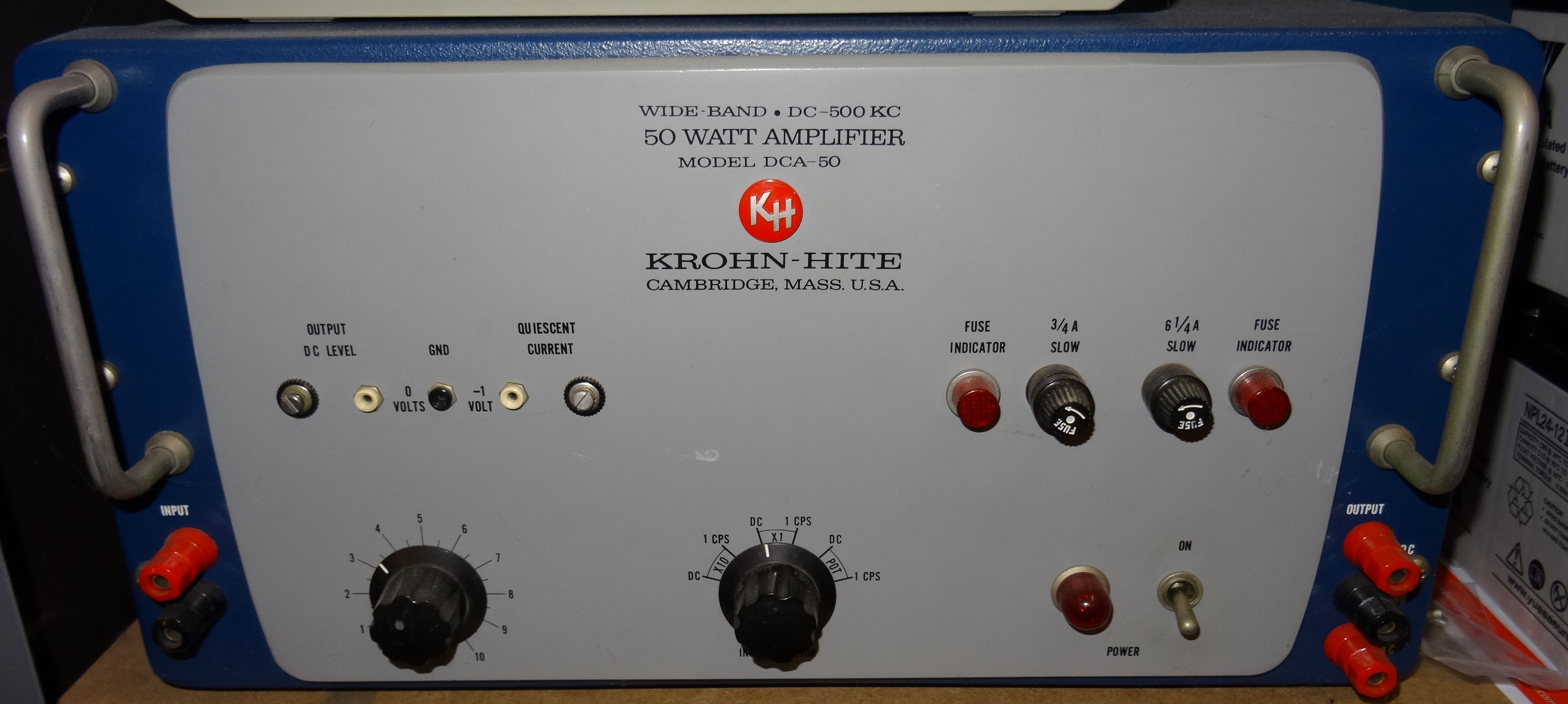

#667 erstellt: 25. Mrz 2018, 13:37
Servus Matthias,
Rolf_Meyer (Beitrag #664) schrieb:
die lachen sich über 30Vss am Gitter glatt tot... Faktor 10 muss da her. Und das kann kein Generator dieser Welt...
das mag ja sein - aus dem SRB kommen aber immerhin ca. 100[Vss] raus - das ist bereits für viele Sachen in der "Röhrerei" höchst brauchbar (und nicht jeder baut so Wahnsinns-Triodenendstufen - bei vielen Heimbastlern läuft das eine Nummer kleiner und mit "normalen" Röhren wie EL34 oder KT88, und bei denen kommt man mit 100[Vss] bereits recht weit). Und von Tektronix gab es da mal einen Generator, aus dem kam noch deutlich mehr raus (war 'ne Kiste mehr hoch als breit - ich komm' jetzt aber nicht mehr auf die Typenbezeichnung). Von HP gab es mal einen Pulsgenerator (HP214A https://www.amplifie...generators/214A.html ), der lieferte ebenfalls um die 100[Vss] ab - und zwar mit steilen Flanken. So einer steht hier rum - die Schaltung ist absolut exquisit: Richtig "digitalisiert" wird das Signal erst in der Endstufe, die quasi als riesengroßes S/R-Flipflop mit zwei Röhren wirkt....dadurch ist die Signalqualität für diesen Pegel auch bei höheren Frequenzen erstaunlich gut.
Derartige Pegel liefern aktuellere, "digitalisierte" Meßgeräte durch die Bank nicht mal mehr im Ansatz ab (obwohl es im Bereich der industriellen Automatisierungstechnik - Antriebe, Netzteile, EMV usw. - durchaus noch jede Menge Anwendungen dafür gäbe).
Deshalb gibt es ja meine Messverstärker...
Ja, aber selbst das gab es damals fertig zu kaufen (ich hab' jetzt mal schnell den hier rumstehenden photographiert, weil ich im Netz auf die Schnelle nichts gefunden habe) - aus dieser mehrstufigen Röhrenkiste kommen deutlich über 300[Vss] von Gleichspannung bis 500[kHz] mit echt Leistung (eben bis zu 50[W]) raus (das sollte dann auch für die Ansteuerung der hochkapazitivsten und taubsten Trioden ausreichen):
In höherauflösend: http://666kb.com/i/ds2wyi214z1d837s9.jpg

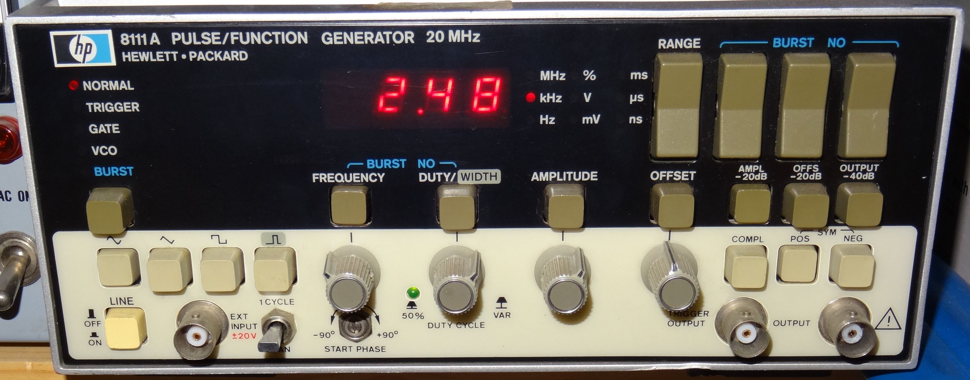

#668 erstellt: 25. Mrz 2018, 14:03
Servus Vojan,
toosh (Beitrag #666) schrieb:
Habe bei dem Mann aus Frankreich das gefunden:
https://www.ebay.de/...047675.c100005.m1851
NIIIICHT kaufen!!!!
Erstens ist der Zustand tatsächlich mehr als bescheiden - und zweitens (ich weiß, ich wiederhole mich): Funktionsgeneratoren sind (wegen des ihnen prinzipbedingt innewohnenden Eigenklirrs, der nicht immer gegebenen Amplitudenstabilität über die Frequenz, des relativ geringen Fremdspannungsabstands (speziell bei kleinen Ausgangspegeln) sowie des fehlenden Ausgangsteilers usw.) für seriöse Audiomessungen (Klirrfaktor, Frequenzgang) einfach überhaupt keine idealen Signalquellen - und da macht der HP8111A keine Ausnahme. Ich weiß da, wovon ich rede - der, der hier rumsteht, sieht so aus:
In höherauflösend: http://666kb.com/i/ds2xj4f08z4486u5l.jpg

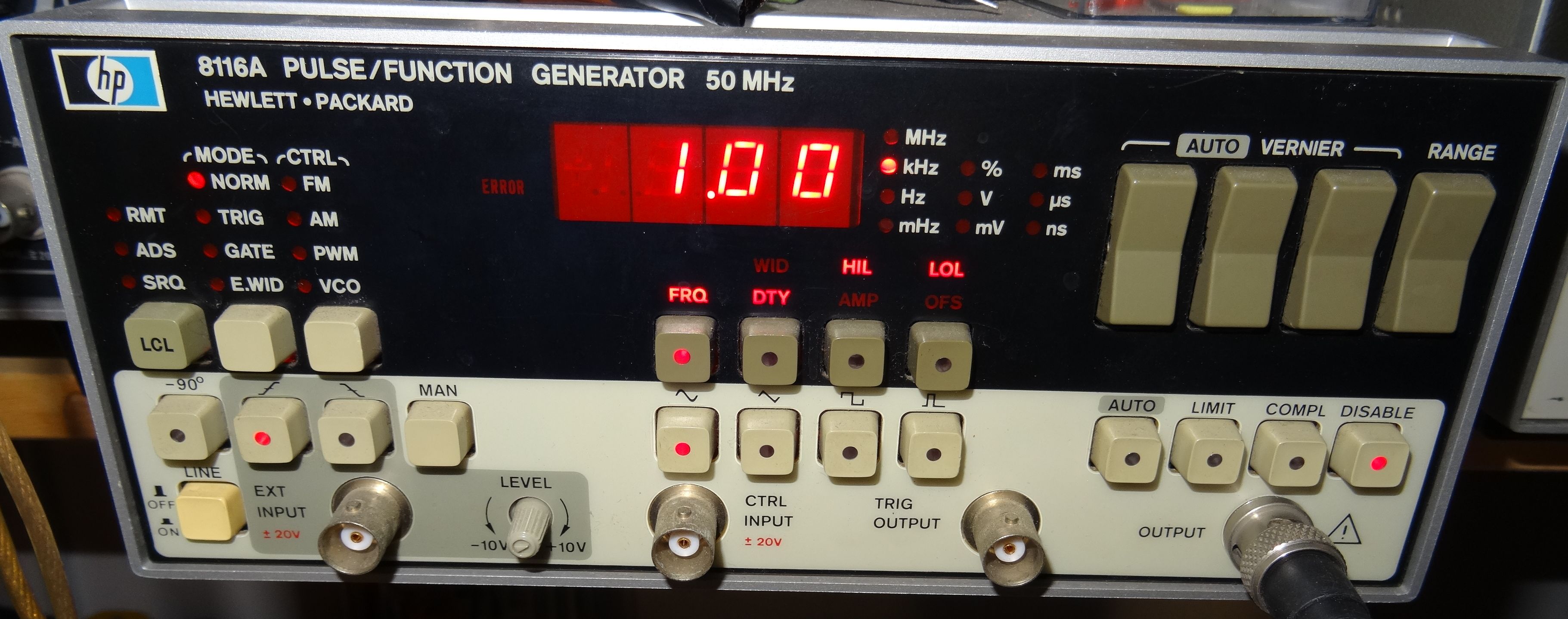

Und auch von seinen Familienmitgliedern - den HP8116A - stehen hier mehrere rum (und für den gilt genau dasselbe: Das ist KEIN Generator für ernsthafte Audiomessungen):
In höherauflösend: http://666kb.com/i/ds2xp0jcy04yffg2x.jpg
Das sind einfach Meßgeräte für die Elektronikentwicklung in der Industrie (und nicht für Audio). Was bei der Familie HP8111A / HP8112A und HP8116A noch dazukommt: Die Dinger sind schaltungstechnisch recht komplex und (auch durch die in ihnen massiv verbaute Computerei) deswegen alles andere als leicht zu reparieren. Und wenn man die reparieren will (oder in den Kisten auch nur messen will), braucht man einen Satz Extenderboards, weil in den Geräten so ca. 8 bis 10 Leiterplatten senkrecht hintereinander und parallel zur Frontplatte auf einem Motherboard eingesteckt sind. Sprich: Die Kisten sind rappelvoll und man kommt ohne diese Extenderboards nirgends hin - ein Tribut an die ultrakompakte Bauweise.

Rolf_Meyer
#671 erstellt: 25. Mrz 2018, 14:44
100Vss... lächerlich, das reicht gerade mal für zahm eingestellt 2A3...
EL34 oder KT88 werden ohne Gegenkoppelung nur Murks machen...selbst wenn als Pseudo-Triode geschaltet.
Das ist nicht zielführend!
Und den hier:

Und einen ordentlichen und sinnvollen Rechteckgenerator (korrekter Name: "Pulse Generator") kaufst Du Dir dann separat - das ist aus meiner Sicht der richtige Weg, um zu einer sinnvollen Meßgeräteausstattung zu kommen, die über viele Jahre Freude macht und auch bei wachsenden Ansprüchen und Fähigkeiten nicht frühzeitig die Segel streicht.

Servus zusammen,
gut möglich, daß das folgende als "Verriß" mißverstanden wird - ich poste es trotzdem. Ein Auszug aus dem Service-Manual des HP8904A:
In höherauflösend: http://666kb.com/i/ds4rvh7k2bq5zw4kp.jpg
Grüße
Herbert
DB
#697 erstellt: 27. Mrz 2018, 09:48
Hallo Herbert,
sowas in der Art gab es auch beim Icom IC-R71. Wenn man da die Speicherbatterie ausgelötet hat, war auch das Betriebssystem des Steuerrechners weg.
MfG
DB

Rolf_Meyer (Beitrag #698) schrieb:
und irgendeiner, beim Händler meines Vertrauens, diese unsäglichen Batterien schon gewechselt hatte.
Das ist ja anhand des Datecodes der Batterie leicht rauszufinden - und wenn ich Vojan wäre, würde ich da kurz nachschauen, ob die Batterie gewechselt wurde oder nicht.
Grüße
Herbert
toosh
#700 erstellt: 28. Mrz 2018, 09:33
Hallo Herbert,
doch doch alles super!!
Habe doch da angrufen das wird geprüft und geg. gewechselt ansonsten geht das bei der Fa.Singer gerade durch den Funktions check...............
Grüße
vojan
