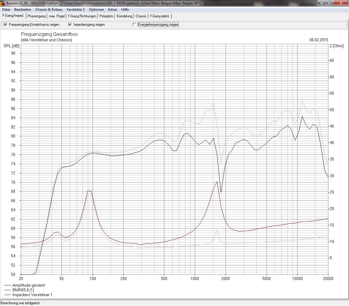

Hallo zusammen,
ich möchte eine eigene Lautsprecherbox entwickeln.
Folgende Fragen habe ich aktuell noch offen:
a) Nubert wirbt damit dass seine Lautsprecher selbstrückstellende Sicherungen haben die eine Überlastung vom Lautsprecher vermeiden. Das möchte ich auch einbauen. Wo bekomme ich diese Sicherungen her und wie sind diese zu dimensionieren? Der Lautsprecher selbst verträgt ca. 20Watt RMS.
b) Ich möchte eine Frequenzweiche bauen. Wo bekomme ich Know-How zu Frequenzweichen her? Gibt es ein PDF zum Bau? Ich kann löten.
c) Gibt es normen die ich für passive Lautsprecherboxen/Frequenzweichen einhalten muss, abgesehen vom klang? Also elektronische
Sicherheit/CE etc.?
d) Gibt es Tools die von euch empfohlen werden zum entwicklen von TML-Lautsprecherboxen?
e) was würdet ihm empfehlen um im Frequenzdiagramm vom HighWave BMR65-8:
http://www.diy-hifi-...1269&pictureid=20793
den Frequenzgang zu literarisieren? Durch welchen zusätzlichen Lautsprecher bekommt man die Delle bei 2000Hz ausgeglichen? Gibt es hier ein Lautsprecher der genau auf 2000Hz gut spielt und den ihr mir zur Kombination mit dem BMR65-8 empfehlen könnt?
f) Welche Software empfehlt ihr vom Forum um solch ein Frequenzspektrum zu messen und selbst solch ein Diagramm, wie bei Punkt e, selbst zu erzeugen? Ein Messmikrofon für meine Soundkarte ist bereits vorhanden (habe ich extra gekauft). ARTAS habe ich schon runtergeladen als Demo-Version, sieht aber recht kompliziert aus. Wo bekomme ich bei Artas so ein Diagramm hin (welcher punkt) oder empfehlt ihr mir eine andere Software?
g) Wo bekomme ich Lautsprecherzubehör wie Ringe her die die Schrauben beim BMR-65-8 verdecken (oder könnt ihr mir schön Schrauben empfehlen) und wo bekomme ich Luftauslässe her um den Luftauslass beim TML gut aussehen zu lassen?
Vielen Dank im Voraus!

die Delle im F-gang hat was mit der Eigenart des Treibers zu tun.
es ist eine Resonanz durch den Aufbau der Schwingeinheit.
es müßte glaub nen komplett entwickelten und gut dokumentierten Bauplan mit diesm Treiber geben,
in dem man auch die Herangehensweise der Entwicklung herauslesen kann.

Eine Delle kann man nur ausgleichen in dem man alles rund herum absenkt. Einzig mit manchen DSP ist eine Verstärkung möglich.
Kleine Dellen braucht man nicht ausgleichen - in dem Fall ist es aber ein Graben und der Lautsprecher ist einfach falsch Konstruriert.
Da ich keine Messungen der Chassis in deinem Gehäuse habe bringt ein Rechner garnichts da die Last eines Chassis einfach komplex ist.

Die Delle gleicht man durch einen anderen Lautsprecher aus der genau in diesem Bereich seine stärken hat und schränkt ihn zur Vermeidung von Überlappungen oberhalb und unterhalb von 2000Hz (die Delle, bevor ihr jetzt noch fragt wie ich auf 2000hz komme) ein. Wenn du mir jetzt empfiehlst für diesen Fall einen DSP als Frequenzweiche einzusetzen, ist gut.

So einen Senke im Frequenzgang kann man nur ausgleichen, wen man den anderen Bereich Dämpft.
Laut den Frequenzgang sind das gut 8-10dB.
