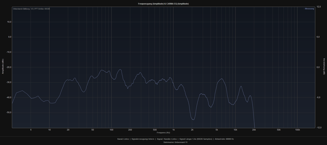

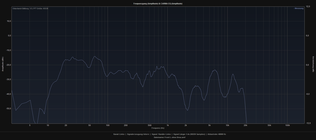

@Happajoe Komisch, genau dieses Problem hatte ich als ich nur eine Stereomessung in Carma durchführen wollte. Dort bin ich mit Cinch in den AVR. Ich konnte jedoch immer nur den linken Kanal messen. Bei Dirac gehe ich per HDMI in den AVR und kann damit alle Kanäle messen - einwandfrei. Leider habe ich damals auch keine Lösung gefunden... @Filou6901 Irgendetwas läuft hier gewaltig schief. Mein Frequenzgang sieht versch... aus ![]() Das ist der vorgeschlagene korrigierte Frequenzgang von Dirac für den Front L Speaker: ![]() So siehts in Carma vor sowie nach der Dirac Korrektur aus: Davor: ![]() Danach: ![]() Overplot Davor/Danach: ![]() Wenn ich Musik zbsp. über Youtube höre, dann höre ich definitiv einen Unterschied. Die Stimmen sind mit eingeschaltetem DSP definitiv klarer. Allerdings kann ich auf den CARMA Messungen nicht annähernd die vorgeschlagene DIRAC Korrektur erkennen. Kann es sein, dass das intern generierte Signal für CARMA aus irgendeinem Grund nicht vom DIRAC DSP korrigiert wird? Die beiden Frequenzgängen sind ja praktisch identisch... [Beitrag von Niiggii am 28. Feb 2016, 15:37 bearbeitet] |

Ich würde annehmen, der Lautsprecher steht ziemlich nah in einer Raumecke? Denn die Überhöhung im Bassbereich von ca. 6 dB ist ja ziemlich deutlich zu sehen. Obendarauf kommen dann noch die Raummoden. Falls dies zutrifft, kannst Du ggf. noch etwas am Standort optimieren? Habe selbst noch nicht mit Carma gearbeitet. Wurde das Mikrofon kalibriert bzw. der Pegel gegen ein Pegelmessgerät abgeglichen? Die Pegelunterschiede +/-25 dB sind m.E. ziemlich krass... und die Dirac-Messung (Annahme mit UMIK1) zeigt z.B. bei 2kHz diese deutlich weniger ausgeprägt. Gruß Sven [Beitrag von Svenibaer am 28. Feb 2016, 17:50 bearbeitet] |

Also diese Carma Kurve sieht eigentlich nicht nach Dirac Korrektur aus !? Bist du sicher, das du die Dirac Messung vernünftig und korrekt durchgeführt hast ? Pegel Output , Pegel Mikro und Position der 9 Punkte , Position Mikro ??? |

Die Dirac-Messung sieht plausibel aus, die Carma-Messung jedoch keineswegs. Schau mal in den Carma-Optionen, dass du den Dirac-Prozessor als Wiedergabegerät ausgewählt hast und auch das korrekte Eingangsgerät gewählt ist. Dann ist die Eingangsempfindlichkeit erheblich zu niedrig oder die Messung viel zu leise, das kann die Carma-Ergebnisse ebenfalls komplett versauen. |

Hallo zusammen, Besten Dank für eure Ratschläge. Ich habe noch einmal alles neu eingemessen. Diesmal weicht die korrigierte Diracmessung in CARMA stärker von der unkorrigierten ab. Dennoch sieht die Messung in CARMA in keinster Weise so aus wie DIRAC mir die Zielkurve vorschlägt. Lautstärkenunterschiede in einzelnen Frequenzbereichen von +-20db sind laut Messung noch immer vorhanden Als Ausgabegerät wurde der DIRAC Prozessor ausgewählt und auch die Mikrofonempfindlichkeit sollte ok sein. (Leigt bei der Messung so um -15db/-10db was ja eigentlich ok sein sollte?!) Ich kann morgen noch die Messergebnisse des zweiten Messdurchganges posten. Eine Frage stellt sich mir gerade: Wenn ich den Frequenzgang von CARMA betrachte, dann sind da ja Lautstärkenunterschiede von bis zu 25 db vorhanden. Ich denke jemand der ein wenig Ahnung von Akustik hat wird sagen, dass meine Raumakustik furchtbar ist, richtig? Wenn ich allerdings am Referenzplatz einen Film schaue, finde ich den Klang rein subjektiv absolut hammermässig! Super Surround mit guten Effekten, ich bin mittendrin. Auch der Bass ist für mein Empfinden schön satt an den richtigen Stellen und auch störende Überhöhungen kann ich nicht ausmachen. Irgendwie wüsste ich nichts, das mir fehlt im Klang. Ist das möglich?! Einzig stelle ich fest: Wenn ich den Bass im Verhältnis zum restlichen System anheben möchte, um Tieftoneffekte noch etwas imposanter darzustellen, wirds unpräziser und dröhniger, hier habe ich leider nicht viel Spielraum nach oben... [Beitrag von Niiggii am 28. Feb 2016, 22:13 bearbeitet] |

Hallo zusammen Habe jetzt noch einmal neu eingemessen mit Dirac und zwar nur eine Einpunktemesung im Sweet Spot. Vor der Korrektur: ![]() Nach der Korrektur: ![]() Overplot: ![]() Dirac Referenzkurve: ![]() Sieht deutlich besser aus, vorallem im Tiefon. Kann mir jemand die Berg- und Talfahrt ab 1 khz erklären?Grüsse [Beitrag von Niiggii am 29. Feb 2016, 18:48 bearbeitet] |

@Niiggii: ich denke nach wie vor, dass Dirac einwandfrei bei dir funktioniert, was auch dein Höreindruck bestätigt. Irgendwas läuft nur bei deiner Carma-Messung vollkommen schief. Kannst du bitte mal Screenshots der Eingangs-/Ausgangseinstellungen und dem Messdialog von Carma bei dir posten, oder evtl. mit REW gegenmessen? |

@Niiggii, ich vermute dass manchmal CARMA Probleme bei der "Synchronization" des Messsweeps hat die sich dann in früh abfallender Hochtonmessung zeigen, hatte ich früher auch und habe dann zu REW gewechselt. Im Akustikbereich des Forums gibt es jedoch einen CARMA Thread wo auch ein Programmierer davon tollen Support leistet, besser du fragst mal da nach. |
