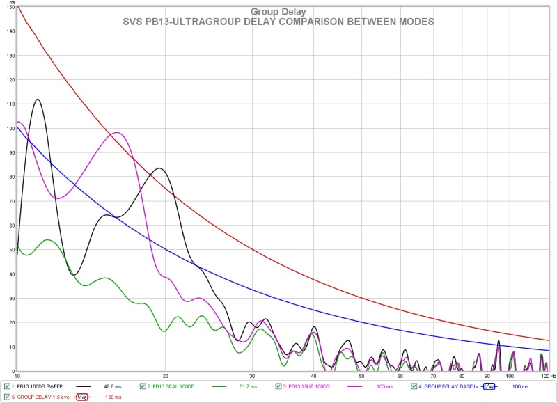

Es unterstreicht halt die Bedeutung der Impulstreue, Gruppenlaufzeit und Laufzeitkorrektur.
Für viele akzeptabel bzw. sogar gut sind Gruppenlaufzeiten um die 15 ms bei 50 Hz. Kann man immer wieder als Empfehlung im DIY-Bereich nachlesen. Andere sind der Ansicht, dass die Latenzzeiten von externen DSPs zu vernachlässigen sind.
Ich selber habe bei meinen Eigenbauten das obere Abteil um 5 cm zurückversetzt (im Vergleich zum Unterteil), und da reden wir ja über Mikrosekunden. Auch auf die Stereobühne wirkt sich eine Verstellung der "Entfernung" am AVR um 1 cm aus (die Mitte wandert merklich).
Insofern sind das alles Punkte, die doch zu berücksichtigen sind.
