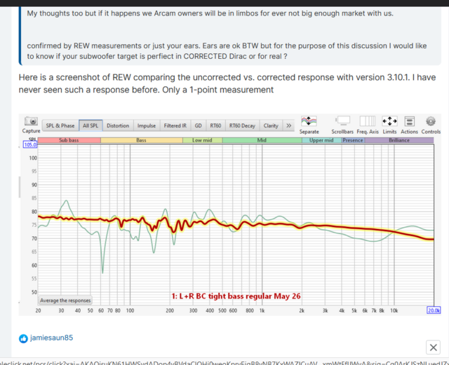

Hier die neue Dirac Software scheint sehr gut zu funktionieren.
Habe ich auch drauf,die Auflösung wurde auch geändert es ist alles besser sichtbar.
No problems here with 3.10.1 on an RZ50. This was the first time ever that my subwoofer target was perfect. I had no need to reEQ after and it followed my normal house curve
https://www.avsforum.com/threads/dirac-live.3137722/page-1124
https://helpdesk.dir...ve.3137722/page-1124
[Beitrag von #Shadow# am 28. Mai 2024, 18:44 bearbeitet]

#Shadow#
#348 erstellt: 29. Mai 2024, 16:24
Es wird nur eine neue Fimware seitens Onkyo bnötigt,und Dirac muss es im Store Einpflegen schon würde ART laufen.
Und hier sieht man wie gut Beta ist...
https://www.avsforum.com/threads/dirac-live.3137722/page-1125
