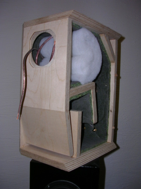

Also quasi das hier?Wie ist es denn, ich stopfe das gehäuse damit komplett voll?! und was ist, wenn so fetzen in den ventilierten Bereicht kommen oder sonstwo in den Woofer? Oder sollte man eine ganze Sonofil Matte davor legen, damit da nichts ran kommt? wie macht ihr das? Hat das in einem geschlossenen Gehäuse irgendeinen Nachteil? abgesehen von hitzeentwicklung vielleicht. LG Sven |

Gehäsue wird locker!!! gefüllt, nicht vollgestopft. DIe BR-Öffnung bleibt ca. eine (halbe) Hand breit um die (innere) Öffnung herum frei. EDIT: Der Freiraum richtet sich aber auch nach der Gehäusegrösse und der grösse der BR-Öffnung. [Beitrag von _juergen_ am 18. Sep 2013, 11:09 bearbeitet] |

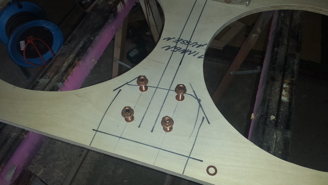

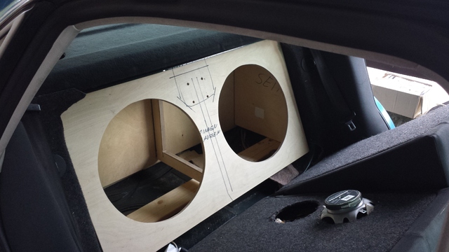

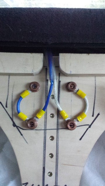

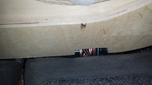

erstellt: 22. Sep 2013, 14:33

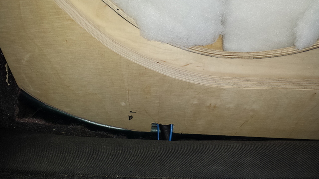

Warum machst die Kabel vorne ans Gehäuse und nicht hinten auf der Rückseite, wo die Endstufe sitzt? Und was zur Hölle ist das bitte in deiner Rücksitzbank? Ich hoffe, das stammt nicht von dir. Wenn du Nummer sicher gehen willst und dir der eine oder andere Taler nicht zu schlimm ist, kauf dir in irgendeinem Shop, z.B. Caraudio-store die Stoffprobe-Karte von CHP. Dann kannst du vergleichen und den entsprechenden Teppich kaufen. Kleber ist der von Autoleads sehr geil... Wenn du Bock hast, ich bestelle am Montag / Dienstag dort etwas. Dann gibst mir das Geld für die Stoffprobe-Karte und ich schicke dir diese per Brief (2,00€) hoch. Dann sparst du 3€. http://www.caraudio-...894::::f294f18f.html http://www.caraudio-...632::::18132704.html |
Spire
Stammgast |
#423
erstellt: 22. Sep 2013, 15:07
Weil mir die Terminals gut gefallen und ich finde, dass man die auch sehen darf wird eh noch alles verkleidet - lass dich überraschen ![]() Das weiß ich nicht hat wohl irgendwer mal was drüber geschüttet. Sieht man aber nur, wenn ich den Blitz an der Handycam anmache Denke da können wir mal drüber reden Aber hast eh ne mail bekommen, da kommen wir sicher irgendwie auf einen Nenner LG Sven |
Neruassa
Inventar |
#424
erstellt: 22. Sep 2013, 15:34
Ich rede nicht von dem Farbunterschied. Sondern von dem Lautsprecher in der Rücksitzbank. |
Spire
Stammgast |
#425
erstellt: 22. Sep 2013, 15:37
Ach davon redest du ;D Der ist schon ewig da drin. Hab den aber schon rausgemacht, kurz nachdem ich das Zeug da rein gesetzt hab ![]() War auch die ganze Zeit nicht angeschlossen. War nur zu faul das ding raus zu nehmen |

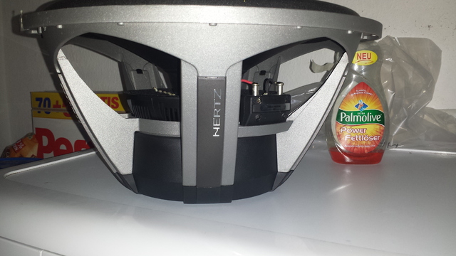

erstellt: 18. Okt 2013, 17:53

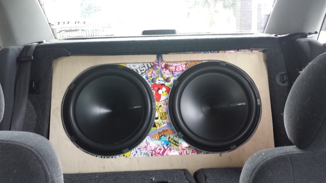

So, dann will ich mich auch mal wieder melden Die Hertz HX 380 sind jetzt auch angekommen und so gut wie eingespielt. Leider macht meine Lima das wirklich nicht mit. Komme sehr schnell an die 11V grenze. Am 4. Tag hats mir den Stecker vom ABS Steuergerät losvibriert und alles hat angefangen zu leuchten und zu piepen. Bis ich das mal gefunden hab - Irre ![]() Hier habe ich mal ein Paar weitere Bilder. Das Holz wird noch mit passendem Flies bezogen. ansonsten ists soweit erstmal fertig. Hoffe mal, dass bald der AS DSP erscheint. Ansonsten muss ich wohl auf einen anderen zurückgreifen. ![]() ![]() ![]() ![]() ![]() ![]() ![]() ![]() ![]() ![]() MFG Sven |
Neruassa
Inventar |
#427
erstellt: 18. Okt 2013, 18:20
Hat was. Und? Schon ausgiebig eingepegelt? Hast du die Entscheidung von 2x15er im GG bereut? Gib mal paar Statements, wie sich die beiden so machen. Stichwort Druck, Tiefgang, Pegel, Klang. Gruß |
Spire
Stammgast |
#428
erstellt: 18. Okt 2013, 20:57
Brauch einfach eindeutig nochn DSP in der Kiste Bereue es nicht. drückt wirklich gut! Nur flackiert bei mirs licht ohne Ende und ich komm schnell an die 11 Volt grenze, bei der sich ja die Steg abschaltet. Denkt ihr eine größere Lima schickt? Oder brauch ich noch mehr reserven an Caps? Habe die Steg jetzt so angeschlossen, dass die von der Batterie ca 20-30cm Kabelweg hat. Und an dem Batteriepolen sind nochmal 20cm Weit die Caps entfernt. Wäre bei mir sonst anders schwer zu realisieren mit kurzen Kabelwegen. Drücken tun die schon ganz gut, auch relativ schnell! Könnte dennoch etwas tiefer sein, denke mal das liegt an dem leider klein gehaltenen Gehäuse. Aber damit kann ich leben |

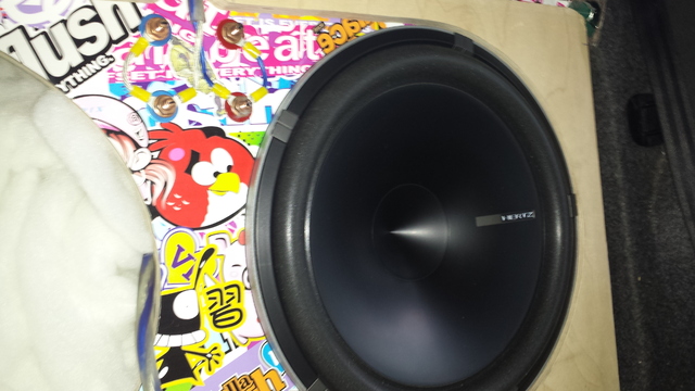

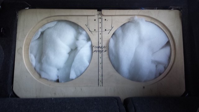

erstellt: 21. Okt 2013, 14:33

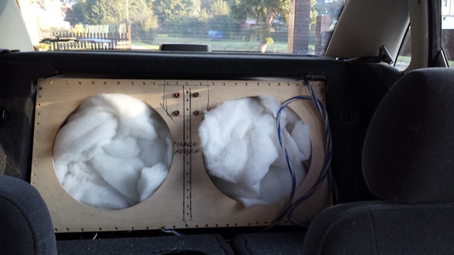

und nimm da wieder Sonofil raus... "Locker befüllen" Nicht "stopfend vollknallen" |
Spire
Stammgast |
#438
erstellt: 23. Okt 2013, 22:27
Hey, Habe es eigentlich nicht allzu sehr darein gestopft?! Sollte ich die Matten eigentlich nur auflockernd auseinander ziehen oder ganz auseinander reißen? Sind jetzt 6 Matten drin, nur etwas "dicker gezogen" Lg Sven |
_juergen_
Inventar |
#439
erstellt: 24. Okt 2013, 09:10
Wenn Du die Matten etwas zerpflückst lassen sich die Gehäuse einfacher und gleichmässiger befüllen. Etwas auseinanderzupfen schadet dabei auch nicht. Dann wirds schön gleichmässig und nicht zu voll. Wobei ich der Meinung bin, der Durchschnitt zählt. Ausser Du packst alles in eine Ecke... ![]() Ich würde so um Handtellergrosse Stücke machen. Sonst wirst mit dem auseinanderreissen nie fertig. |
derboxenmann
Inventar |
#440
erstellt: 25. Okt 2013, 11:46
Auf dem Bild iseht es sehr gestopft aus. Zwischen dne Fasern muss Luft bleiben. Zerreißen musst du es theoretishc nicht, aber gleichmäßig verteilt sollte es schon sein |
