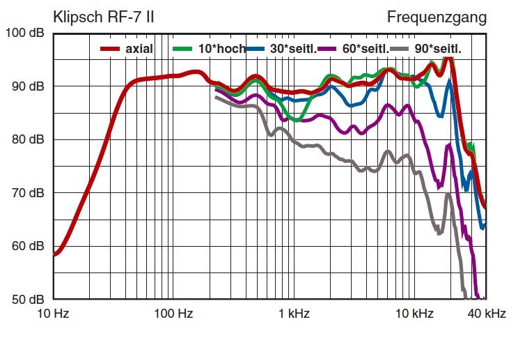

Zeig mir einen LS,der linear 20Hz bringt!!!
Du willst also sagen,all die AVRs mit ihren Einmesssystemen wurden nur auf diesen Mini-Kunden-Kreis mit absoluten Ausnahme LS hin optimiert??
nö, wie kommst du zu de Schluß? Stellt man die LS auf klein/small arbeitet das System genau so gut. Nur werden die LS eben sehr schnell als groß eingestellt, um die vielen Kunden nicht zu enttäuschen/verunsichern die meinen ihre fetten Stand-LS müßten unbedingt groß sein
Large = 20Hz erklärt sich doch ganz einfach. DD/dts sind auf ALLEN Kanälen bis 20 Hz spezifiziert. In der Realität geht es sogar noch tiefer, und 15Hz auf Center oder Rears sind keine Seltenheit.
Stellst du die LS auf groß, bzw lät das Einmeßsystem gewähren, geht dir halt alles verloren was die LS nicht darstellen können
Und da gibt es eben einige Einstiegs-LS mit zwei 20cm Bässen die schon ab 0Hz steil abfallen.
Aber wie du scon festgestellt hat gibt es auch bei den "wirklich Großen" kaum LS die das können. Deswegen sind die LS in einem Heimkinosystem i.d.R. immer klein einzustellen
nd woher "weiss" das System, dass die Klangprobleme vom Lautsprecher oder Raum herrühren??????
durch Mehrpunkteinmessung

Die LS deines Kumpels auf small zu setzen war eben RICHTI.
Nur weil die LS groß ich den Ausmaßen sind sind sie das noch lange nicht soundtechnisch
Aber das erklärt ich ja schon

Und selbst Klipsch gibt für die RF82 "nur" 33Hz an. Sie sind also nicht als Large einzuordnen. Und schaut man sich mal eine Messung der noch "größeren" RF7 an (zur 82er find ich leider nix) fällt die a 40Hz steil ab
https://www.computer...=515841&d=1442790416
Also fehlt selbst da ne ganze Oktave

Zur Grafik:
Geht die Skalierung etwas feiner?
Ist das vor oder nach der Korrektur?
Kontrollkurve des Raums mit vs. ohne Korrektur wäre wünschenswert!
