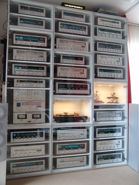

Hallo Hesse ,wenn Du kein Fachmann bist, ist es für Gerät und Gelbeutel das Beste, wenn ein Profi Deinen Quadro überholt; alles andere ist halbblindes rumgefrickele. Ich habe den Gleichen schon sehr lange und bin zufrieden mit dem guten Stück. Also immer gut pflegen, evtl. ein putziges, schnuckeliges Holzhäuschen dazugekauft und..........geniessen! ![]() |

Oh je, ich kann da gar nicht hinsehen. Also echt. Du musst die Dinger doch präsentieren können. Die sollen frei und schön stehen. Das sieht aus wie eine Abstellkammer, besonders mit dem Handtuch drüber. Man, was nützen Dir Klassiker, wenn Sie in der Ecke stehen... |

Das war nach dem Umzug in eine grössere Location. Ich spiele sie ja von Zeit zu Zeit, damit nixxx ver...oxidiert! Alle in der Wohnung geht nicht. |

Es soll auch von IKEA geeignete Schränke/Vitrinen geben, die gar nicht mal sooo teuer sind: ![]() Einem Matantz-Klassiker reicht es nicht aus, nur ab und zu an der Oxidation gehindert zu werden. Er schreit gerade danach, präsentiert zu werden, damit alle Betrachter in den Bann seiner Zeitlosen Schönheit und Eleganz gezogen werden (ganz zu schweigen, von seinen audiophilen Qualitäten). ![]() HiFidele Grüße aus dem schönen Taunus... Michael |

So´n Turmbau zu MARANTZ wäre kein Grund für die Scheidung, sondern für´ne Hinrichtung. ............im Keller, oder auf den HIFI-Hopppiedachboden vielleicht?!? |
