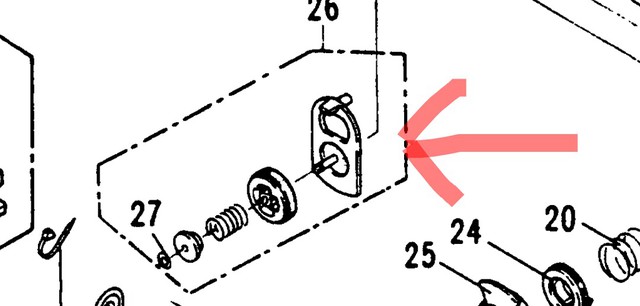

001-KX-5010
Edit: Dazu muss der Schlitten ausgebaut werden. Sprengring weg und abziehen...

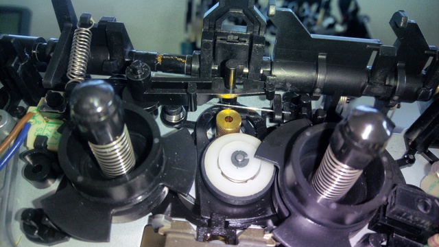

Neuer Anlauf für Rest- Reparatur Pioneer CT757. Wie ihr wisst hatte ich ja das Problem das Wiedergabe und Vorspulen funktionierten nur Rückspulen nicht.
http://www.hifi-foru...268&postID=2251#2251
Das Problem, war mir klar, war mechanischer Natur! Erst vermutetet ich die Feder für den Andruck des Idler an den Messingpuley.
IMG_20190423_145638_DRO
Diese etwas gebogen brachte keinen Erfolg. Dann tauschte ich die Feder (hatte ein 676 für 10€ erlegt, wollte eigentlich das Laufwerk umbauen für 757 aber doch Konstruktive Unterschiede!). Nahm also die Feder aus dem 676 und „Pflanzte“ diese (Mikrochirurgie!) in den 757. Leider war das Problem nicht behoben! Wenn ich mit einem Stäbchen die Feder b.z.w. Die Halterung vom Idler der gegen den Messingpulley drückt anhob spulte er zurück.
IMG_20190425_174123_577
Letzte Idee brachte schießlich den Erfolg : einen Tropfen Robbe Präzisionsfett an die Rückseite der Halterung gebracht (mit Hilfe einer gebogenen Büroklammer) hin und her geschwenkt und siehe da ….. läuft alles wieder!
Manchmal sind es dann doch die simpelsten Sachen. Aber jetzt kann ich wenigstens die Z- Mechanism Laufwerke sehr gut zerlegen und hab noch Erstatzteile da.
IMG_20190423_153039_DRO
Habe auch bei der Gelegenheit die Andruckrolle aufgefrischt und die Bremse erneuert (da die Feder ja gebogen war).
IMG_20190423_151117_DRO
[Beitrag von SonyPioneer am 25. Apr 2019, 16:13 bearbeitet]

Jens, Gratulation zur gelungenen Reparatur Danke für den Bericht. Die Idler Konstruktion ist ähnlich wie beim AKAI GX-75:
Idler-GX-75

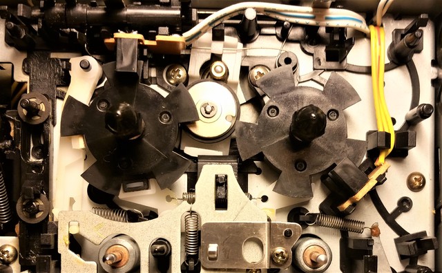

Na, das hatte mir keine Ruhe gelassen. manchmal ist das halt so das ich ein "Projekt" erstmal ruhen lasse wenn ich nicht weiter komme und mich später wieder darum kümmere und mir dann die "zündende Idee" kommt
Für mich ist der CT757 der bestklingende Singlecapstan Recorder von Pioneer.
Interessant das Akai fast die selbe Konstruktion mit dem Idler hat. Sieht alledrings so aus als ob die Halterung aus Metall wäre?! Übrigens altert der Kunststoff der Pioneerlaufwerke auch, am Schlachte 676 ist mir die Halterung der Feder für den Kopfschlitten abgebrochen und der Bandsortenfühler Fe hat auch seine Nase verloren (oder die war schon ab?).
IMG_20190422_132911_DRO
Kunststoffhalterung ... vom Feinsten
IMG_20190422_150620_DRO
Dabei hab ich das Teil nichtmal schief angeguckt Leider ist die Kopfschlitten Einheit beim 676 aus Kuststoff und nicht aus Guss

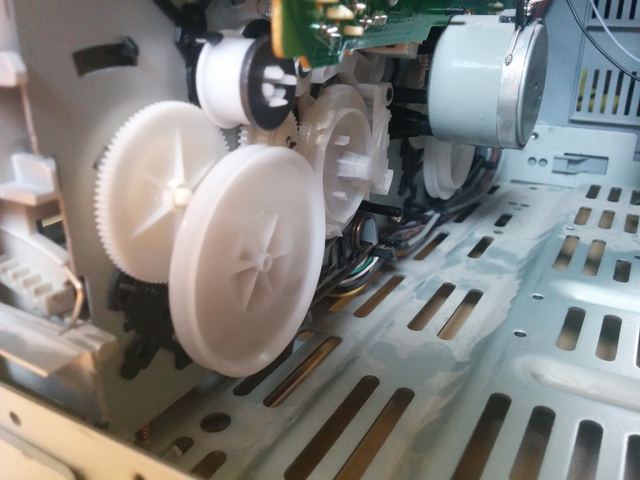

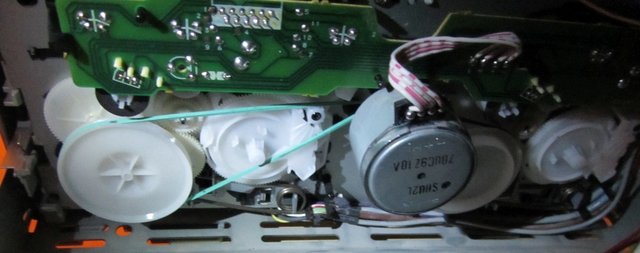

#2764 erstellt: 27. Apr 2019, 10:52
Hallo zusammen,
ich habe eine alte AIWA NSX BL26 Anlage (denke das ist kein Klassiker, aber ich hoffe das Thema hier ist trotzdem richtig).
Bei der sind leider mittlerweile alle Riemen der 2 Tapedecks gerissen und regelrecht abgefallen.
Daher weiß ich leider nicht sicher, wo ich neue überhaupt anbringen müsste.
Kann mir dazu evtl. jemand weiterhelfen?
Innenleben Tapedeck Aiwa nsx bl26
In der Mitte ist der Motor bei dem in Richtung Front 2 Räder mit Einkerbung sind. Ich denke mal eines für das linke und eines für das rechte Tapedeck. Aber wohin von dort aus?
Das breite weiße Rad mit dem schwarzen Gummi sitzt auf dem Teil das in die Räder der Kassette greift. Wenn ich den Riemen dort anbringe, dreht das Rad sehr schnell und nur kurz.
Das große darunter hat ebenfalls eine Einkerbung, aber den Riemen vom Motor aus dorthin zu führen scheint mir nicht vorgesehen zu sein.
Ich bin damit leider recht unerfahren - falls relevante Infos fehlen, reiche ich sie natürlich sehr gerne nach.
Danke fürs lesen und natürlich für jeden Hinweis
Viele Grüße!
vectra_1
#2765 erstellt: 27. Apr 2019, 16:15
@libelah
Solltest du kein SM haben, dann suche mal bei elektrotanya. Im SM ist der Lauf des Riemens zu sehen. Sollte kein SM dort zur Verfügung stehen, wird es schwierig als Laie.

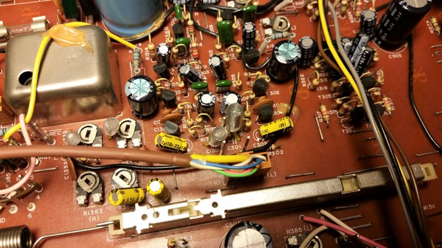

#2767 erstellt: 27. Apr 2019, 16:31

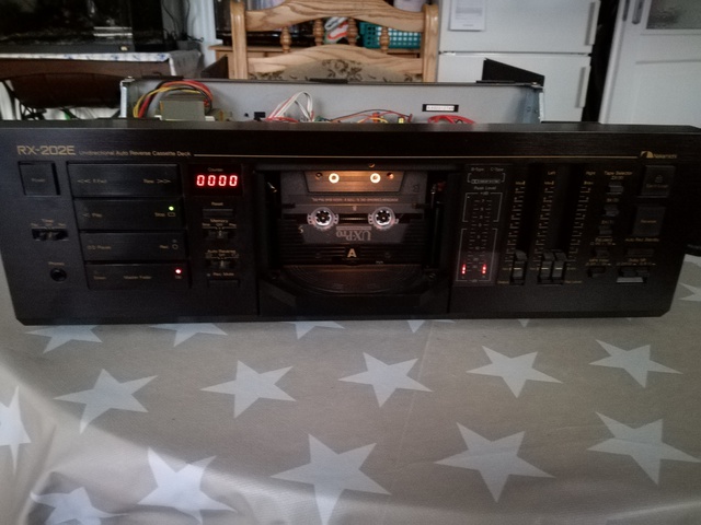

Bei mir gibt es wieder einmal was neues. Eigentlich wollte nie ein Gerät dieser Firma nehmen, aber die Drehautomatic der Kassette hat es mir angetan.
IMG_20190425_194127
IMG_20190425_194135
IMG_20190425_194143
IMG_20190425_201129
IMG_20190425_201900
Leider ist es nicht Funktionstüchtig. Das einzigste was geht, ist die Drehautomatic der Kassette. Der Capstanriemen ist lose und kan mit der Hand hin und her bewegt werden.Der Capstanmotor dreht nur kurz an und geht wieder aus. Spulen vor und zurück geht auch nicht. Da ich mich mit diesem Teil nun garnicht auskenne, bitte ich um eure Hilfe. Wie bekomme ich hier das Laufwerk ohne Probleme und viel Aufwand raus. Riemen und Idlerrad müssen neu gemacht werden. Ich danke euch schon mal.

libelah
Neuling
#2769 erstellt: 27. Apr 2019, 17:20
Hallo @vetra_1,
Danke für deine Antwort. Ein SM hab ich und hab es auch schon einige Male studiert (entspricht scheinbar auch ziemlich dem von elektrotanya).
Allerdings kann ich darin keinen Lauf des Riemens erkennen (was vermutlich an meinen Kenntnissen beim Lesen derartiger Pläne liegt).
Werde mal in die Richtung weiter forschen!
Gruß
vectra_1
#2770 erstellt: 27. Apr 2019, 17:52
@libelah
Habe mir das SM auch mal angeschaut. Da ist echt kein Riemen zu sehen. Mach mal bitte ein Bild vom Laufwerk, wenn du von hinten drauf schaust. Eventuell sehen wir da mehr.
Manfred_K.

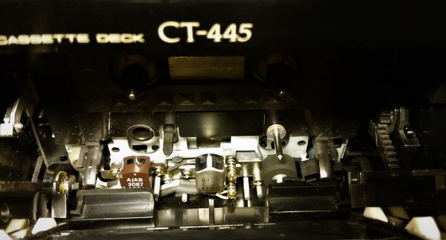

Ich probiere gerade mein CT-445 aus. Das habe ich im Sommer erstanden. Wie sich jetzt rausstellt, ist das Teil quasi "Neu". Das Laufwerk und der Tonkopf blitzsauber und ohne Einschliff. Obwohl es ein "kleines" Deck ist, ist die Kopfschlitteneinheit aus "Guss" - Zinc Diecast Head Base. Ich habe den Rec-Pegel auf die UR eingemessen. Geschwindigkeit, Azimut, alles passte auf Anhieb. Das Deck macht hervorragende Aufnahmen!
Hier das Bild. Ich habe nur schnell über die Köpfe "gewischt". Andruckrolle und Laufwerk wurden noch nicht gereinigt. Ich habe noch nie so ein sauberes Laufwerk gebraucht erstanden...
CT-445

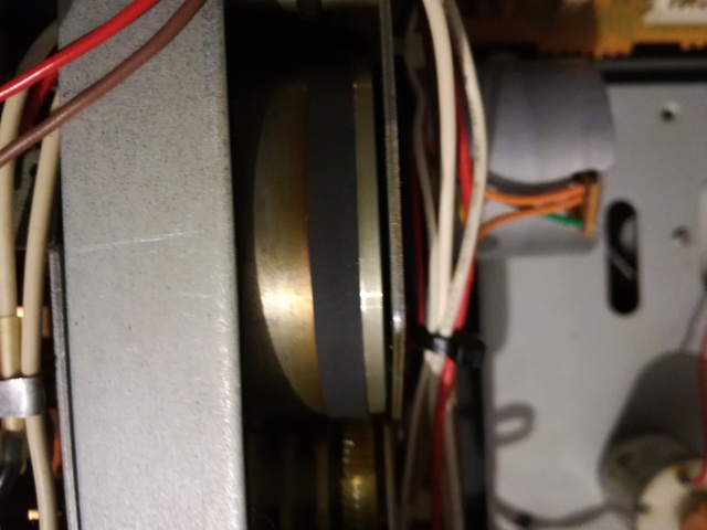

#2774 erstellt: 27. Apr 2019, 19:25
Hi,
Nicht einfach, da im Gehäuse wenig Platz ist, auf der rechten Seite noch sehr viel weniger.
IMG_3887
IMG_3888
Der grüne Gummi ist nur zum schnell demonstrieren - das der nicht als Riemen taugt ist mir bewusst.
Ich habe mittlerweile mal versucht beim Laufwerk auf der rechten Seite einen (richtigen) Riemen von dem großen Laufrad (rechts neben dem Motor) zum Motor zu spannen - auf der Seite klappt das besser, da hier die Halterungen des Motors nicht so im Weg sind (grüner Gummi liegt unten auf). Man kommt allerdings deutlich schlechter dran.
Damit klappt das Spulen einwandfrei. Beim Abspielen startet es allerdings nur ganz kurz und hört dann einfach wieder auf.
Ich vermute das hängt noch irgendwie mit dem großen Zahnrad zusammen. Da ist rechts davon diese Klappe. Wenn man die bewegt, wird bei der nächsten Bewegung des Zahnrades glaube ich der Abtaster für das Magnetband nach oben bewegt. Dann geht das Deck nicht mehr auf, und bei Play passiert gar nichts mehr... Erst durch erneutes bewegen der Klappe und manuelles Drehen des großen Laufrades wird dann die Blockade des Decks aufgehoben und es lässt sich wieder öffnen.
Wenn ein Laufwerk ginge würde das auch vollkommen ausreichen, ich will nur einige Kassetten digitalisieren.
Danke weiterhin für deine Hilfe!

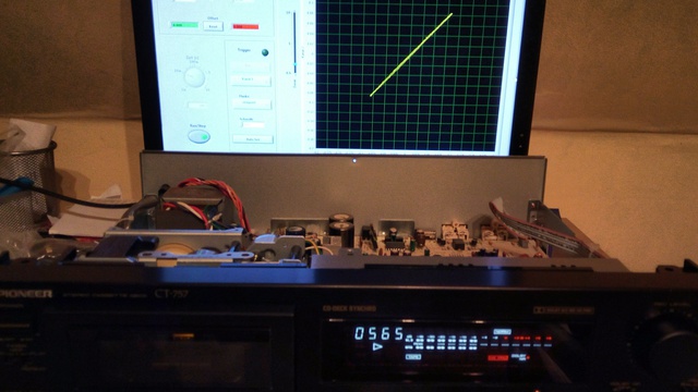

SonyPioneer

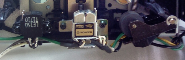

#2775 erstellt: 28. Apr 2019, 07:50
Frisch eingemessen kan der Pioneer wieder seinen "Dienst" antreten
IMG_20190427_202159_DRO
IMG_20190427_202314_DRO
IMG_20190427_202903_DRO
Manfred, ist ja echt interessant das der kleine Pio eine Gußhalterung hat. Okay, vermutlich wurde beim 676 leider an dieser Stelle der Rotstift angesetzt
Andy, was für schönes Teil!
Leider habe ich kein einziges Nakamichi in meiner Sammlung. Aber ein SM ist im Netz verfügbar. Das bekommst Du bestimmt wieder hin! Ich drück Dir beide Daumen!
Da steige ich doch gleich mal ein mit der Frage mit welcher Methode du die Andruckrolle aufgefrischt hast?
Ich habe hier ein Pioneer CT S 640 bei dem ich alle Antriebsgummis, und den Idler Gummi austauschte und auch
die Capstanwellen ausbaute und neu schmierte.
Leider räufelt sich nun bei der Wiedergabe, besonders am Anfang des Bandes, das Band auf und es stoppt
und ich hatte auch schon Bandsalat (Bandschlaufe, aufgeräufelt).
Es sieht so aus als wenn die rechte Andruckrolle uneben geworden ist, und da ich bisher nicht fündig geworden bin
was ein Ersatzteil anbelangt suche ich eine Möglichkeit diese aufzufrischen.
Ich vermute das es der Grund für den Bandsalat (eher Bandschlaufe) ist, aber vielleicht hat sonst noch jemand einen Tip parat
wie ich hier weiter vorgehen kann...

SonyPioneer
#2783 erstellt: 03. Mai 2019, 10:45
Als erstes mit feinem Schleifpapier den Schmoddder abschleifen. Dann koche ich die Andruckrolle kurz auf und behandele diese dann mit Walzenreiniger. Einmal über Nacht einwirken lassen und bevor du diese wieder einbaust mit Isopropanol noch reinigen.
Übrigens gibt es für die Alps Laufwerke (im 640 ist eins) noch Andruckrollen bei Ebay und die noch günstig!!! Die Auffrischung mach ich nur wenn ich keine Ersatzrollen mehr bekomme:

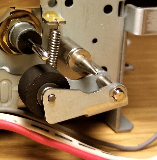

wenn ihr gerade von Anadruckrollen redet, wie treibe ich eigentlich den Splint oder die Welle raus?
Manfred_K.
#2787 erstellt: 09. Mai 2019, 16:46
Ich baue den Schlitten aus, der ist nur durch einen Sprengring gesichert. Dann lege ich den Schlitten plan seitlich auf ein Stück Holz. Dieses Holz hat ein Loch, nämlich da wo der Splint dann raus soll. Von oben vorsichtig mit einem Hämmerchen und einem Nagel, der vom Durchmesser kleiner als der Splint ist, austreiben...
Man muss aufpassen, dass der Schlitten nicht zusammengedrückt wird. Notfalls auch da was dazwischen legen. Ist die neue Andruckrolle etwas schmaler, lege ich links und rechts eine Unterlagscheibe dazwischen... Beim Probelauf sollte die Bandspur möglichst mittig auf der Andruckrolle sichtbar werden, sodass links und rechts noch Reserve ist.
Den Splint reibe ich vorsichtig, ein wenig, mit Motoröl (Sinterlageröl) ein. Aber bitte nur benetzen. Es darf kein Öl auf die Rolle kommen

#2788 erstellt: 09. Mai 2019, 16:50
Hier habe ich noch ein Bild gefunden, als ich mein Kenwood Basic X1 revidiert habe...
Andruckrolle

#2789 erstellt: 09. Mai 2019, 20:34
Danke Manfred, raustreiben hat wunderbar geklappt. Und wie du gesagt hast, ist die neue Rolle schmaler als die alte, die würde richtig hin und her wackeln.
Wo finde ich so schmale Unterlegscheiben, wüsste gerade nicht wo ich welche mopsen könnte?!

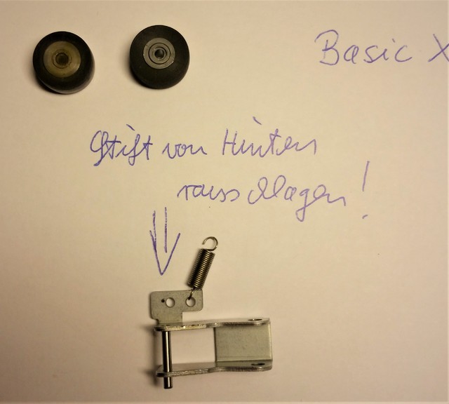

Manfred_K.
#2790 erstellt: 10. Mai 2019, 04:23
Prima, das ist schon mal die halbe Miete. Ein leichtes Spiel muss vorhanden sein. Die Rolle muss leicht drehen. Als Unterlagscheibe habe ich ganz konventionell das Modell "Baumarkt" genommen. Auch diese ganz leicht mit einem "Hauch" Motoröl benetzt - mit einem Kosmetik-Tuch notfalls abreiben. Manchmal reicht auch eine Scheibe. Die montiere ich dann vorne oder hinten, je nachdem, wie sich der Bandlauf auf der Rolle abzeichnet. Wichtig ist, dass die ganze Bandfläche sauber angedrückt wird. Sprich rechts und links der Rolle sollte der gleiche Abstand als Reserve sichtbar sein.
Bei manchen Decks, wie z.B. dem KX-7030 ist die linke Andruckrolle "taumelnd" gelagert. Die muss ebenfalls Spiel haben.
Beim Plastik-Paketband hätte ich Bedenken, dass das sich relativ schnell abreibt und "zermalmt". Im Netz werden auch Teflonscheiben angeboten. Das wäre die eleganteste Methode... Hier ein Bild vom Modell "Baumarkt" :
Andruck2
[Beitrag von Manfred_K. am 10. Mai 2019, 04:25 bearbeitet]
Manfred_K.
#2791 erstellt: 10. Mai 2019, 04:33
Von unten betrachtet, erkennt man auch ohne Spiegelkassette den Bandlauf…
Andruck3

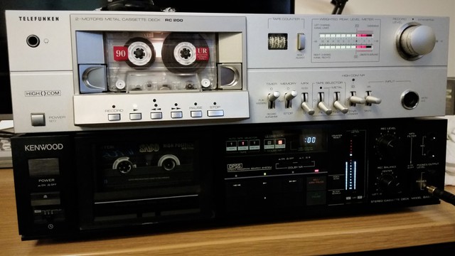

Der Manfred kann Nachwuchs vermelden. Endlich ein Deck mit einer ganz großen Klappe Letztendlich habe ich mich für das Telefunken RC-200 entschieden. Das hat nämlich das gleiche Laufwerk verbaut, wie mein Universum CT 2393 aus der Reihe System 6600. Das Laufwerk ist von Alps und sehr solide gebaut. Schwachpunkt ist der schnelle Vor- und Rücklauf, da dieser über ein Gummi-Motorpulley realisiert wurde. Fast alle gebrauchten Decks habe daher Probleme beim Spulen. Interessanterweise wird bei Play der rechte Bandwickelantrieb über einen Idler, welcher am Schwungrad anliegt, realisiert. Dieser ist jedoch so solide gebaut, dass ich selbst bei meinem Universum nach intensiver Nutzung, diesbezüglich noch keine Probleme hatte.
Nun zurück zu meinem Exemplar. Wer nun denkt: "Endlich mal wieder eine Reparaturbericht", den muss ich leider enttäuschen. Ich habe ein sehr wenig benutztes Exemplar ergattern können. Der Verkäufer versicherte mir, dass das Gerät noch im Originalzustand ist und noch keine Reparaturen vorgenommen wurden. Play, Vor- und Rücklauf funktionieren tadellos. Auch das Glühbirnchen für die Kassettenbeleuchtung strahlt noch wie am ersten Tag. Normalerweise sind diese Birnchen nach 40 Jahren alle durchgebrannt...
Ach so, fast vergessen... Ihr wollt Bilder sehen. Bitte schön. Das Basic X1 dient hier nur als Kopfhörer-Verstärker für den ersten Testlauf. Außer Reinigung Tonköpfe, Bandführung, Andruckrolle incl. Entmagnetisierung habe ich noch nichts gemacht. Einfach mal entspannt ein Mix-Tape durchgehört - Herrlich -
RC-200
RC-200

Folgendes ist mir aufgefallen. Es gibt bei ein paar Elkos unterhalb recht schwarze Verfärbungen auf der Platine. Diese kommen definitiv nicht von einer Wärmeentwicklung. Im Betrieb sind die Bauteile kalt. Könnte es sein, dass da schon was ausgelaufen bzw. ausgegast ist??? Habt Ihr so etwas schon mal gesehen. Ist nicht bei jedem Elko, nur bei manchen. Hier z.B. der Eingangsverstärker vom Tonkopf.
RC200b
RC200d_LI
Bei dem hier ist schon etwas Elektrolyt ausgelaufen, aber nix "schwarz":
RC200e_LI
Hier werden demnächst mal ein paar Elkos "fliegen"...
[Beitrag von Manfred_K. am 12. Mai 2019, 19:15 bearbeitet]

das sieht in der Tat schon so aus, als wenn da was ausgegast ist. Ich würde die Kompromislos austauschen. Dann bist du auf der sicheren Seite.

Ja, Andy, das werde ich machen. Ist ja sehr Servicefreundlich aufgebaut. Von unten ist eine Metallplatte verschraubt, die kann man abnehmen, und dann kommt man wunderbar hin.
Ich habe mir gleich noch ein Schlacht-Exemplar gekauft. Für einen Zehner konnte ich nicht anders. Das ist ein Modell der früheren Generation. Gut zu erkennen am alten High-Com-Baustein. Da war der IC noch sauber verlötet :
001
Und hier sind auch andere Kondensatoren verbaut (gelb). Unterhalb ist nichts schwarz! :
002
