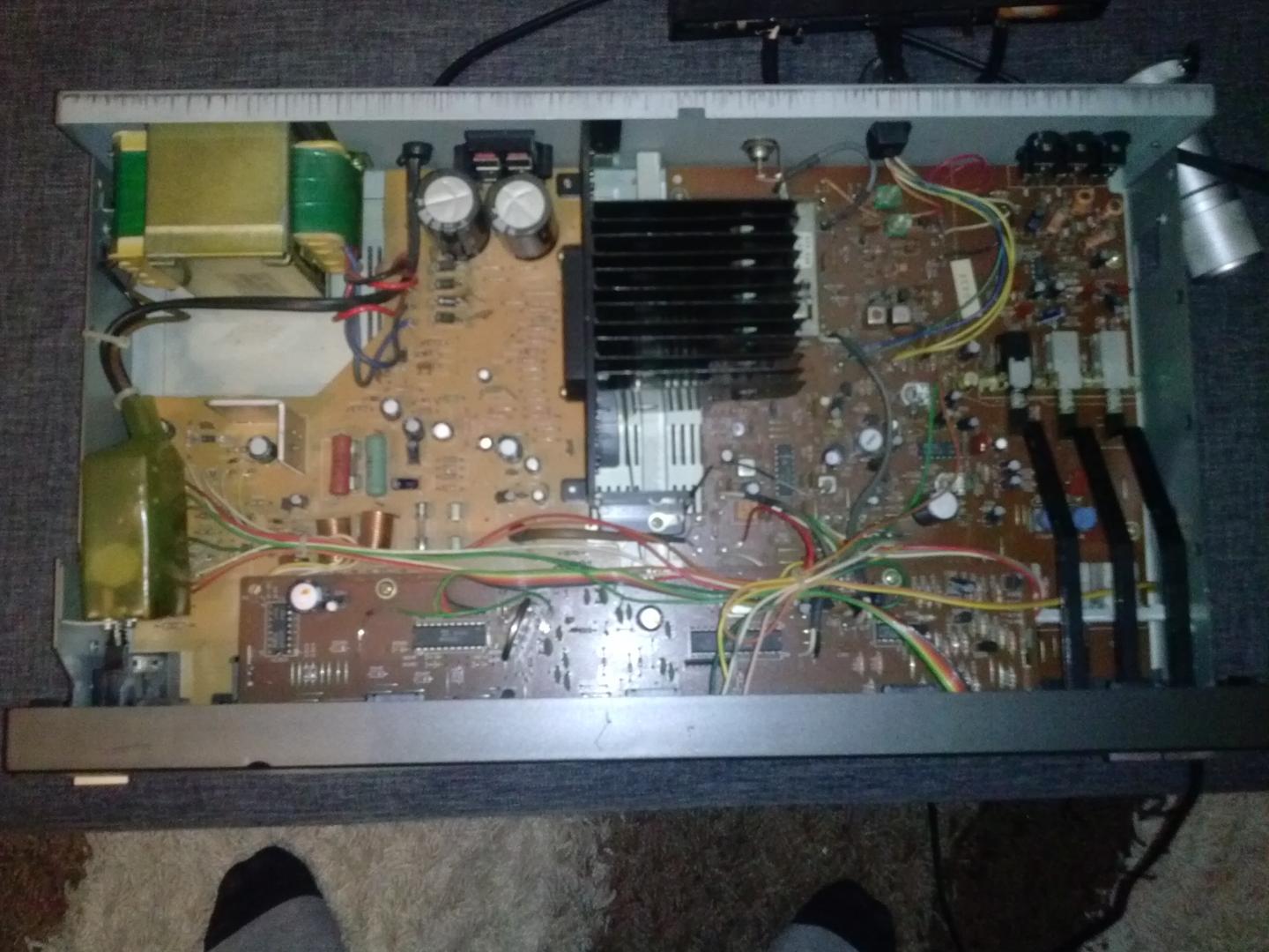

Hallo Liebe Leute, ich könnte Euren Rat gebrauchen. Mein Telefunken HR 650 schickt nur Signale an einen von beiden Lautsprecher Ausgängen. Es liegt definitiv am Verstärker - wenn ich die Boxen umstecke tönt auch nur die entsprechend andere. Habt ihr eine schnelle Idee woran das liegen könnte? Lohnt es sich das Gerät mal aufzuschrauben und nachzuschauen was drin so vor sich geht? Oder sollte ich das einen Fachmann machen lassen? Ich freue mich über Anregungen LG Richard |

Jo, aber die hatte mit dem Thema aber überhaupt nichts zu tun Scheinbar existiert in dem Verstärker kein Relais, wie man hier sehen kann. Dennoch aber 2 Sicherungen, die evtl für den Schutz der Lautsprecher sein können (eher werden). Daher solltest du die beiden Sicherungen einmal überprüfen und ggfls erneuern. Wenn aber eine Sicherung defekt ist, darf sie nur mit dem gleichen Wert ersetzt werden. Zudem hatte dies ja auch einen Grund der Zerstörung. Entweder trat ein Kurzschluß oder eine Überlast an den Lautsprecherausgängen auf, oder der STK4131 ist defekt und die neue Sicherung brennt daher erneut durch, falls die Lautsprecher angeschlossen sind. Daher unbedingt die Sicherung erneuern (falls defekt) und die Lautsprecher unbedingt abklemmen! Nun die Spannung jeweils an den LS-Ausgängen messen. An dem vorher defekten Ausgang darf keine "hohe" Gleichspannung anliegen (nicht über 100mVdc. Besser mit dem noch funktionierendem Ausgang vergleichen). Falls die Spannung höher ist, darf kein LS mehr angeschlossen werden, denn der STK wird defekt sein und muss erneuert werden. Angeschlossene LS können sonst zerstört werden. Ein neuer STK kostet ca 10€ und muss gelötet werden. An deiner Stelle solltest du aber erstmal alle Schalter (nicht "Power/EIN-AUS") und Drehregler ca 30x betätigen und nochmals probieren, sowie auch die Cinchkabel mal verdreht einstecken oder erneuern. [Beitrag von Rabia_sorda am 31. Jan 2020, 23:49 bearbeitet] |

Sanyo's Transistoren-Konzentrat. ![]() Spaß beiseite ... bei diesen Telefunken Modellen würde ich immer auch auf die Schiebepotis gucken. [Beitrag von CarlM. am 01. Feb 2020, 00:07 bearbeitet] |
