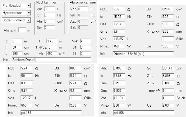

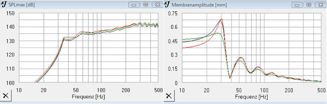

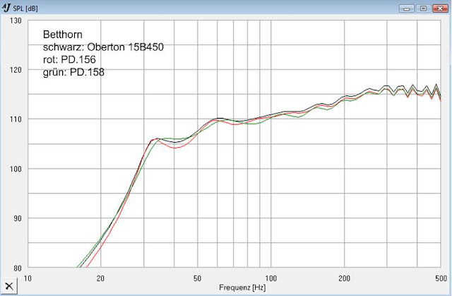

#714 erstellt: 30. Mai 2009, 16:46
Hi,
hier mal eine Simu mit den genannten Treibern im Betthorn.
Das Betthorn ist nur hyperbolish angenähert und mit Boden+Wand-Aufstellung simuliert.
Vom 15B450 habe ich die aktuellen Werte von der Oberton-Seite (hatte hier andere gespeichert - woher auch immer ;-)
:-) gernot
[Edit:]
Der Oberton 15B500 simuliert sich fast besser als 15B450 und ist kaum teurer - viell. ist dieser lagernd (bei Strassacker um 182,-)?
[Beitrag von bbg am 30. Mai 2009, 17:24 bearbeitet]

#715 erstellt: 30. Mai 2009, 22:47
... da hat wohl jemand die AJ-Horn Vollversion
also ist es vollig egal welchen man nimmt ... sollten alle das gleich machen ... also kein unterschied hörbar

#716 erstellt: 01. Jun 2009, 14:55
danke für die gute hilfe
da kein unterschied hörbar ist und ich finanziell ziemlich knapp bin werd ich mich für den gebrauchten oberton entscheiden. (hoffentlich hat das ding keine macken weg, aber der laden meinte der wurde nur 5 stunden benutzt)
