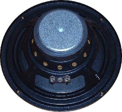

Hi Leute, Erst mein zweites Projekt (Cyburgs Bricks), daher einfache Frage :-) Das ist der Tang Band W3-871: http://www.lautsprechershop.de/hifi/images/w3_871a.jpgAuf dem Bild sieht mans ganz gut: Der Befestigungsring ist eigentlich sehr dünn und nur ganz am Rand nach unten gebogen. Wenn ich das Chassis nun einfräsen will und die Einfräsung so tief mache, wie der Rand nach unten gebogen ist - schwebt alles, inklusive der Löcher für die Schrauben, in der Luft, und nur der Rand liegt auf dem Holz auf. Fülle ich das Volumen unter dem Ring mit irgendwas? Oder soll ich nur, wie auch immer, den Rand fräsen? Oder macht das nix aus, wenn das Ding schwebt, und nur mit den Schrauben etwas nach unten gedrückt wird?.. Konnte leider nix darüber finden :-) Vielen Dank schonmal! -taurui |

Hi, der Tang Band W3-871 hat einen klassischen Blechkorb. Der Montagerand ist als hohles U-Profil geformt. etwas wie dieses Chassis ![]() Ich fräse auch solche Chassis plan zum Rand ein und lege in den Profilholraum passendes Dichtband. Dadurch läßt sich auch eine Einbeulen der Schraubenlöcher weitgehend vermindern. Gruß Sven |

Also mit Dichtband füllen? Hmm, da brauch ich aber einige Lagen, oder? ^^ |

einfaches Schaumstoffdichtband ca. 3-4 x 5-6 mm reicht |

Dann brauch ich wohl 2-3 Lagen, mein Dichtband ist nur 2x5mm. Aber wenn das klappt ... Brauch ich dann noch zusätzliches Dichtband am Falz? |

Ja, das war mir schon klar, und nochmal vielen Dank für die Antworten ![]() Ich meinte halt: Wenn ich Dichtband nehme, das nur 2mm "hoch" ist, brauch ich ja trotzdem mehrere Lagen, bis ich die Strecke vom Korb zum Holz geschafft habe! |

Hi... Tang Band hat ein großes Programm... Aluminium Korb: W3-315... Ähnliche Performance bei bessere Hochtonwiedergabe. Andere Möglichkeit: OmnesAudio BB 3.AL. In einer kleinen BR Kiste mein Favorit... Mit dem Ring jetzt auch einfach (er) einzubauen. ... ohne Einfräsen: den W3-871 mit Kunststoffmatten Einrahmen... Dichtband: Braucht man bei so einem kleinen Lautsprecher eigentlich nicht. Cheers, Nick |
