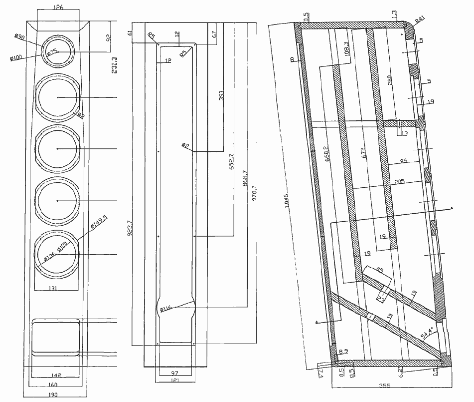

http://www.lautsprechershop.de/hifi/images/empress_plan.gifDas meinte ich damit ![]() So weit ich weiß hat er keinen Bausatz genommen, und hat sich sich gute Lautsprecher zusammengekauft und die Passenden Frequensweichen gebaut ... 100% bin ich mir abern icht sicher ... ich werde ihn nochmal fragen ! Mir geht es darum, ich will wirklich komplett ein Gehäuse so bauen, wie es mir gefällt, und auch so wie ich es brauche ... Jeder hat mal mit beselsen sprich mit dem Lernen angefangen. Es gibt da ja ein ganz spizelsse priinziep ... was beachtet werden muss und was man so machen muss, wenn man dis oder das macht ... Ich werde mir erstmal die bücher in den Links angucken |
1hannesjo1
Ist häufiger hier |
