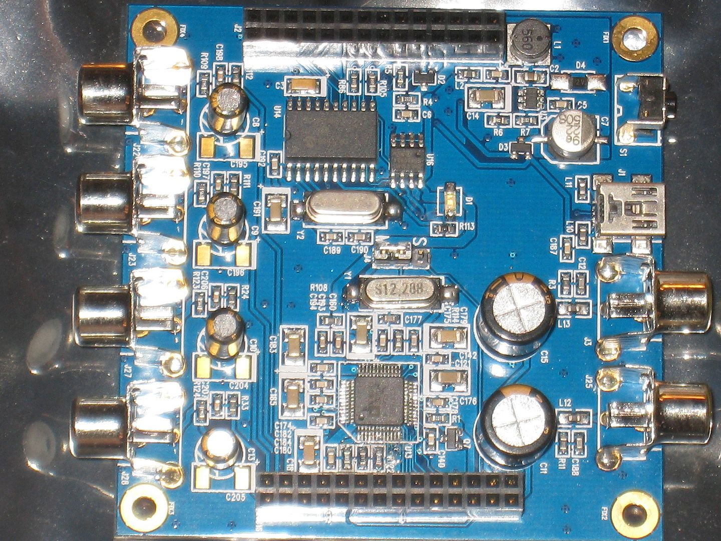

sacht mal, kann von euch einer die usb-einbaukupplung am miniDSP aus- und wieder einlöten, oder kennt jemand, der das für schmale talers macht?
müsste solch eine sein.

mach mal ein Bild von den Kontakten theoretisch möglich auch wenn ich wieder üben müsste

hi daniel,
kann ad hoc nur das hier anbieten...
Ist ein SMD Bauteil, entsprechend eng liegen die PINs beieinander und die Durchkontaktierung durch die Platine ist auch nicht so dolle. Aber für meine letzten Projekte habe ich mir dafür vorher eine extra Lötstation angeschafft. Müsste ich hinbekommen. Auf den Green Wonder Class-D Platinen hatte ich ja auch SMD Bauteile erneuern müssen.
Hast du den neuen USB Port schon zu Hause? Sicherheitshalber würde ich mir den gern mal ansehen.
Aber notfalls müsste Harry das als Nachrichtentechniker ja auch fast mit verbundenen Augen schaffen.

hi thorsten,
den neuen port habe ich noch nicht, würde ich am FR oder SA organisieren gehen.

Hey!
eher Sorge bereiten mir die Spulen L11 und L10. Sonst könnte man das mit einer Gulvingspitze easy machen, aber so nahe wie die Spulen neben dem mini usb liegen halten sie vielleicht die Temp. nicht aus

Ich höre nur Musik mit geschlossenen Augen
@elemenop
Aber Stimmt die Spulen L10 und L11 machen mir auch Sorgen, da die 5 pins nicht bündig abschliessen und man nur schräg dazukommt.
das wird heissen, dass man L10und L11 auslöten muss.
und das Entlöten des alten Stecker wird auch nicht easy
@Martin
ich kanns mal versuchen, aber Garantie und/ oder Gewährleeistung gibts keine, weil meine letzen SMD Lötungen sind auch schon über 10 Jahre zurück.

genau auch mein Gedanke, die zwei spulen müssten raus und den Rand vom der Buchsen Schirmung müsste man aufbiegen damit man halbwegs dazu kommt.
Wenn du eine neue Buchse kaufst mess vorher die Pinabstände nach damit die auch gleich sind
