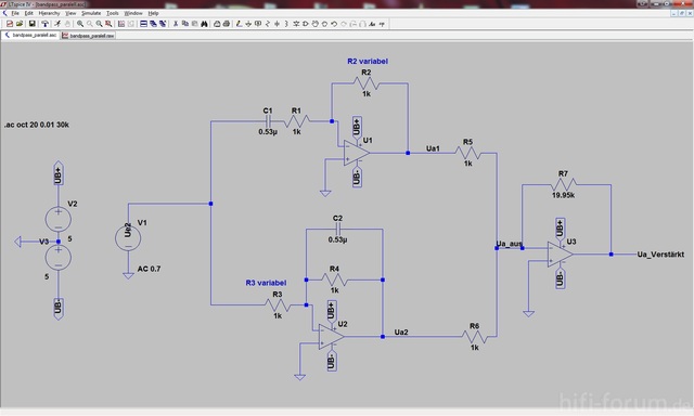

habe das ganze jetzt mal in LT_spice simuliert (siehe Anhang)
aber das mit den phasen versteh ich noch nicht ganz.
können sie sich irgendwie überlagern und auslöschen?
und wie kann man dort die bauteiltoleranzen einstellen?
lg Fabian
Anhang:
R2 und R3 sind variabel und man kann jeweils die Verstärkung im hoch bzw tiefton bereich einstellen.
Schaltung in spice

was sagt denn die Simulation? Gibt es einen Verstärkungseinbruch im Übergangsbereich zwischen den beiden Pfaden?
Bin nicht ganz sicher (obwohl ich in der Arbeit auch mit LTSpice arbeite), ob es eine MonteCarlo Analyse gibt.
Bei PSpice gibts sowas.
Ansonsten mußt du halt bei den Bauteilen händisch Abweichungen eintragen.
Widerstände mit 1% sind heute Standard, das kostet fast nix mehr.
Kondensatoren eher 5% oder 10%. Drunter wirds dann tatsächlich deutlich teurer.

Daraufhin postest du eine Schaltung ohne Erklärung und ohne zwingenden Bezug zur Frage
IMHO handelt es sich um die Parallelschaltung von einem Hoch- und Tief-Pass, jeweils einfachster Art (1. Ordnung), die am Ausgang wieder 1:1 addiert werden.
Bei exakt spiegelbildlicher Dimensionierung sollten sich die Übertragungsfunktionen zu Amplitude 1 bzw. Phase 0° (Frequenz-unabhängig) ergänzen.
Bei Abweichungen mutiert das ganze zu einer (sanften) Bandsperre bzw. Bandboost im Bereich der (gemittelten) Übergangsfrequenzen,
Das ganze dürfte noch "Minimum-phasig" sein
(= Phasendrehung nur so stark wie notwendig, um z.B. das Kausalitätsprinzip nicht zu verletzen),
da Filterung nur 1. Ordnung.
Was soll diese Schaltung bewirken oder zeigen?
[Beitrag von ehemals_Mwf am 02. Feb 2011, 00:09 bearbeitet]

nein, R2 und R3 sind variabel und man kann jeweils die Verstärkung im hoch bzw tiefton bereich einstellen.
Durchlassbereich: keine Dämpfung, keine Phasendrehung.
Sperrbereich: Dämpfung steigt mit 20dB/Dekade (=6dB/Oktave), Phase liegt -90°.
dachte so funktioniert das
ich möchte wissen:
wie beeiflussen bauteiltoleranzen meine schaltung?
und was passiert wenn das vom hochpass und das vom tiefpass eine unterschiedliche phasenlage bekommen und wie kann ich das verhindern?
bittee versucht meine fragen zu verstehen ich kann sie wirklich nicht besser formulieren, sorry ich bin 1. semester und habe nicht soo viel ahnung von audio, habe erst angefangen mich mit dem thema vertraut zu machen und freitag is abgabe der hausarbeit

Fabe1991
#30 erstellt: 02. Feb 2011, 20:34
... ist Dir diese Schaltung von HP/TP so vorgegeben worden?
;-) Detlef
Nein die habe ich selbst erarbeitet.
Und an die Leute die meine sie müssten mich jetzt runtermachen weil ich hier viele Fragen hab, sowas ist einfach nur unangebracht. Natürlich weiß ich was Hoch und Tiefpass ist und Komplexe Zahlen kenne ich auch.
Wenn es diese Leute so nervt was ich Frage wieso antworten sie dann überhaupt so oft?
Naja zurück zum Thema:
@detegg ich möchte den Einfluss von Bauteiltoleranzen nur qualitativ Beschreiben und bin bei dieser frage noch nicht weit gekommen. was genau sind diese Toleranzen und was bewirken die?
was ist der beste weg um die Signale von tief und hochtonbereich wieder zusammen zu führen? ich würde da einen verstärkenden addierer vorschlagen. liege ich da richtig?
und noch etwas: wie kann ich die grenze zwischen tief und hochton bereich varieren? habe schon viel rumgerechnet mit übertragungsfunktionen, aber noch keine lösung erhalten.
[Beitrag von Fabe1991 am 02. Feb 2011, 20:49 bearbeitet]

#32 erstellt: 03. Feb 2011, 00:11
Schaltung in spice
... soll das ein EQ sein?
Ua/Ue = v*[v1*TP + v2*HP]
;-) Detlef
PS: ... ich möchte es so gerne verstehen!

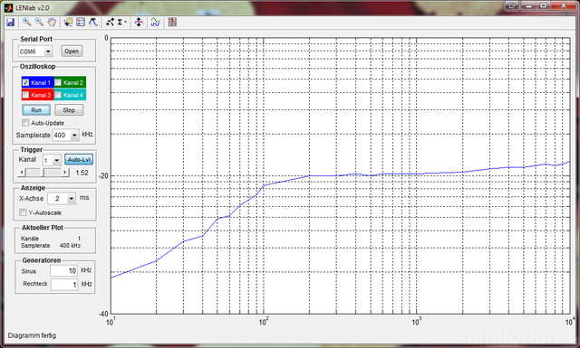

Fabe1991
#33 erstellt: 03. Feb 2011, 00:42
danke manuel, das musste ich erstmal verstehe dass das die abweichung vom angegebenen wert ist.
habe jetzt die schaltung auf einem steckbrett aufgebaut und über USB gemessen.
hier die bodediagramme für hoch und tiefpass.
hochpass
Tiefpass
und hier noch beides addiert (ohne verstärkung)
addiert
passt das?
detegg
#34 erstellt: 03. Feb 2011, 00:53
Fabe1991 schrieb:
... die bodediagramme für hoch und tiefpass.
... und wo ist die Phase?
;-) Detlef
