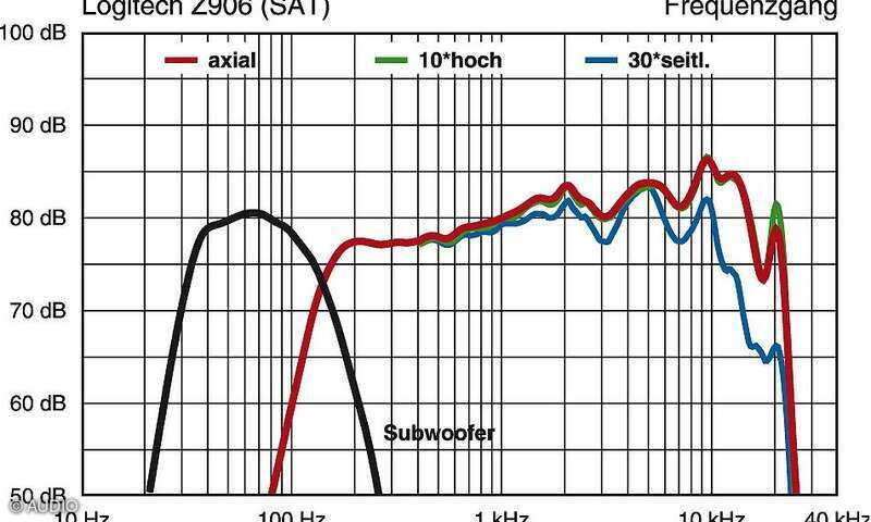

Ich hatte zuvor ein Logitech Z906 System.
Dieses hatte einen sehr kraftvollen kickbass beim Musikhören auch wenn diese relativ leise war.
Der kam sicherlich vom subwoofer
Mein jetziges System gefällt mir von der Klangqualität und auch bei filmen um einiges besser, nur bei Musik fehlen mir eben die kicks.
Wie kann es sein, dass diese beim einen System vom sub kommen und beim anderen von den Boxen?

Schon richtig. Aber das ist kein richtiger "Subwoofer", eher ein "Bassmodul". Da die kleinen Satelliten-LS ja garkeinen Bass können (nichtmal Tiefmitten richtig) übernimmt diese Frequenzen halt auch der Sub, spielt also noch recht hoch mit.
Wie MrCool1 schon geschrieben hat, Kickbass liegt eher um 80-150Hz. Tiefenbass liegt für mich unter 80Hz. Das ist zB auch oft eine empfohlene Trennfrequenz für Subs, die höheren Frequenzen übernehmen dann die Tieftöner der LS. StandLS decken den Bereich Kickbass idR komplett alleine ab. Viele kompakte im Prinzip auch. Nur halt keine Joghurtbechergroßen Satelliten...

Multi-Channel ist für mich kein Stereo mehr, eher so was wie verballhorntes Stereo. Kaum eine Musik-CD oder überhaupt normale Musikaufnahme besitzen Raumtoninformationen, die man über hintere oder seitliche Beschallung überhaupt wiedergeben könnte. Dann braucht man auch entsprechende Aufnahmen, sonst bringt das nichts.
Es kann durchaus sein, dass Du dir quasi dein "neutrales Gehör" mit falschverfärbter Wiedergabe verdorben hast.
Wer ewig mit zuviel Bass und spitzen Höhen hört, hält das meistens schon nach kurzer Zeit für "normal", und von dem kann man nicht erwarten, dass er ein "neutral" wiedergebendes System für "angenehm und stimmig" hält.
Das System von Logitech war eines der unzähligen Tonschleudern, die zwar funktionieren, aber ganz sicher keine neutrale Wiedergabe schaffen. Dafür "bestechen" sie die Käufer viel lieber mit einem entgegenkommenden aufdringlichen Klangbild, das praktisch im Moment überwältigt, und so zum Kauf verführt. Wenn ich häufig höre, wie "toll" sich sowas anhört, dreht sich mir der akustische Magen um!
Ist es nicht interessant, dass dir der neue Klang eigentlich gut gefällt? Aber im Vergleich zu vorher fehlt was!?!?!
Menschen glauben sehr häufig, dass ihnen etwas fehlt, dabei war der Zustand vorher, dass sie etwas "zu viel" hatten!!

MrCool1
#21 erstellt: 18. Jun 2020, 11:44
Basstian85 (Beitrag #19) schrieb:
Hollysepp (Beitrag #17) schrieb:
Also das verstehe ich jetzt nicht so ganz
Danke, genau das wäre auch meine Antwort!
Sogar noch nen Frequenzgang gefunden zu dem Logitech System:
https://www.connect....c2/Logitech-Z906.jpg
Da sieht man dass der Sub zumindest mal bei 150 Hz erst den Übergang zu den Satelliten hat.
Das spricht dafür, dass hier der Sub den Kickbass gemacht hat. Dafür sind aber professionellere Subwoofer nicht ausgelegt.
Die spielen eben meist nicht so hoch. Da wird der Sub eben bei 80 Hz getrennt und danch übernehmen eben die wertigeren Lautsprecher die Frequenz ab 80 Hz aufwärts und hier ist nun mal erst der Kickbass.
Ich bleibe also bei meiner Aussage: Fehlender Kickbass ist ein Problem Deiner Lautsprecher, nicht des Subwwofers!!!
Grüße
Jörg
