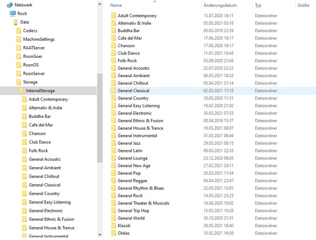

Nur noch eine Frage, wie lege ich einen Ordner auf dem Cirrus an und wie schiebe ich die Musik in den Ordner, ähnlich wie bei einem NAS ?
StereJo
#2963 erstellt: 09. Mai 2021, 07:59
Einfach über den Windows-Explorer. Der Roon Rock taucht automatisch als Freigabe in deinem Netzwerk auf. Dort findest du unter dem Pfad: \Rock\Data\Storage\InternalStorage den ==> internalStorage. Das ist die zusätzlich verbaute SSD. Und genau dorhin kopierst du deine Musikfiles.
Verzeichnis
Nachtrag: Alle anderen, sichtbaren Ordner sind tabu. Diese sind Bestandteil des Betriebssystems. Ausnahme ist der Ordner: "Codecs". Dort hinein wird die Datei: "ffmpeg" kopiert, die zwingend zur Funktion des Rocks benötigt wird. Das ist ein einmaliger Vorgang. Lässt du die Installation von Herrn Engemann (Cirrus) machen, ist das bereits erledigt.
[Beitrag von StereJo am 09. Mai 2021, 08:04 bearbeitet]

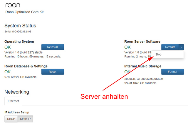

Ich hätte nochmal eine Frage zur Migration von Roon.
Auch ich habe mir einen Cirrus Nimbini geleistet, das Gerät sollte in den nächsten Tagen mit installiertem Rock bei mir eintreffen.
Bis jetzt lief mein Roon-Coore auf einem Windows PC, laut Roon Wiki kann ich das Backup der Datenbank auch für den Rock nutzen.
Wie verhält sich das allerdings mit den Mediadateien? Kopiere ich die vorab per oben beschriebener Vorgehensweise auf die 2. SSD im Cirrus und schiebe erst dann das Backup der Datenbank nach? Wenn ja, kann ich die SSD im Cirrus auch per USB mit meinen Mediendaten füllen?
Vielen Dank für Eure Hilfe!
StereJo
#2968 erstellt: 16. Mai 2021, 15:36
Zuerst formatierst du im Webinterface via Eingabe der IP-Adresse des Roon Rock im Browser die Daten-Platte bzw. SSD.
Formatieren
Dann stoppst du den Server. Im Klartext: Roon Rock ist betriebsbereit, man kann Dateien kopieren, der Server selbst arbeitet aber nicht mehr und ist somit völlig passiv. In diesem Zustand kopierst du via Netzwerk all deine Dateien auf den "internal Storage".
Server anhalten
Nun steckst du den USB-Stick, auf dem du vorher das Backup deines bisherigen Systems gespeichert hast, in den USB-Anschluss. Nun wird der Rock über das Web-Interface wieder gestartet und das Backup via Roon-App wiederhergestellt (Einstellungen >> Backups >> Backups finden >> PfadZumUSBStickBackup).
Ist dieser Vorgang abgeschlossen, empfehle ich die Audio-Analyse in der Roon-App auf "Aus" zu stellen.
Aus
Nun musst du in den Einstellungen noch den Dateispeicherort deiner zuvor übertragenen Musik-Dateien angeben (Einstellungen >> Speicherorte >> Roon Optimized Core Kit Internal Storage).
Jetzt wird der neue Speicherort mit der Datenbank abgeglichen. Und damit dieser Abgleich so schnell wie möglich funktioniert und nicht währenddessen durch eine (unnotwendige Analyse) noch nicht abgeglichener Musikdaten gestört wird, wurde vorab die Audioanalyse gemäß meiner Empfehlung auf "Aus" gestellt. Erst wenn der Datenabgleich abgeschlossen ist, kann, soll und muss die Audio-Analyse eingeschaltet werden. Ich verwende dazu 4 meiner 6 Kerne (Cores).

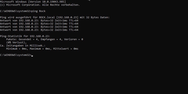

Moin - seit ein paar Tagen findet mein Windows 10 Rechner den Roon Rock Rechner nicht im Netz!? Bin eigentlich dabei meine CD Sammlung per EAC zu speichern und will mal wieder einen Schwung übertragen. Restart Roon Server Software hat keine Veränderung gebracht, direkte Eingabe IP unter Win bringt kein Ergebnis. Wie kann ich das Problem lösen.
cirrus7 nimbini mit ROCK
VG Jochen
StereJo
#2978 erstellt: 23. Mai 2021, 10:40
Als erstes pinge den Rock an. Öffne dazu die Eingabeaufforderung (cmd.exe) und gibt dort:
"ping Rock" (ohne Anführungszeichen) gefolgt von einem Druck der Eingabetaste ein.
Wenn der Roon Rock im Netzwerk erreichbar ist, solltest du ein Ergebnis wie in diesem Screenshot sehen:
Screenshot
Der Rock beantwortet den Ping-Aufruf mit seiner IP-Adresse sowie seiner TTL (Time To Live, der Gültigkeitsdauer, die Daten in Rechnernetzen mitgegeben wird). Wenn dem so ist, dann ist klar, dass dein Roon Rock grundsätzlich im Netzwerk erreichbar ist. Ist dem nicht so, dann ist dein Roon Rock im Netzwerk auch nicht erreichbar.
Mögliche Probleme:
A. Die Kabelverbindung hat eine Unterbrechung. Lösung: Kabelverbindungen zum Router und / oder vorhandenen Switches prüfen. Dazu sämtliche beteiligten Kabel bzw. Stecker aus- und einstecken.
B. Dein Netzwerk ist als "Öffentliches Netzwerk" eingerichtet. Dann blockt die Firewall den Datenverkehr zu allen weiteren Hosts im Netzwerk. Lösung: Netzwerk in der Systemsteuerung auf "Privat" einstellen und dort in der erweiterten Freigabeeinstellung die Datei- und Druckerfreigabe aktivieren. Siehe Screenshot:
Screenshot2
Nutzt das alles nicht, testweise die Windows-Firewall (und alle anderen Firewalls so vorhanden) sowie zusätzliche Virenscanner deaktivieren.
[Beitrag von StereJo am 23. Mai 2021, 10:59 bearbeitet]
joni31e
#2979 erstellt: 23. Mai 2021, 11:46
Vielen Dank Jo für die schnelle Reaktion. Ping + privat war ok, Bitdender firewall ein/aus war ohne Wirkung. Aufgefallen war mir dann in der Fritzbox eine alte Mehrfachbelegung der Rock IP für einen Drucker, habe diese gelöscht und alles nochmals gestartet und jetzt kann ich im Explorer Rock wieder sehen und Dateien verschieben. Das Netzkabel am Rock habe ich vorsorglich einmal neu gesteckt, allesdings konnte ich auch vorher per Roon App vom Win10 auf den Rock zugreifen (also per LAN) .
VG Jochen
