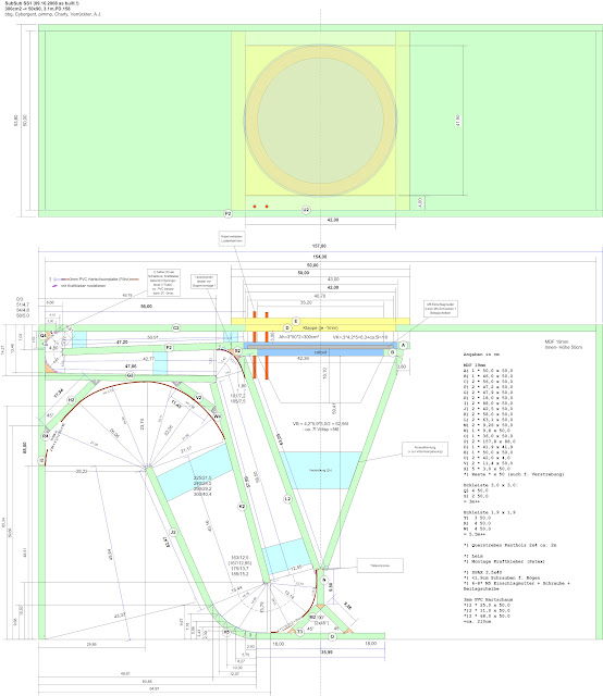

Hallo,
nachdem ich nun meinem neuen Sub ein paar Wochen zufrieden zugehört habe, möchte ich ihn hier kurz vorstellen ...
Den Anfang nahm diese Konstruktion in einem beschaulichen Thread über Hörner im Heimkino.

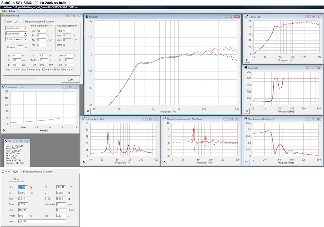

Ich hatte das Vergnügen ein paar prominente Vertreter aus dem PA Bereich nachzusimulieren, mit der Erkenntnis, dass eine Untergrenze von 40Hz sehr verbreitet ist - für einen HK-Sub nicht wirklich verlockend.
Aufgrund dieser Ergebnisse, sah ich mich gezwungen auch meinen damaligen HornSub einer kritischen Prüfung zu unterziehen, um in Folge dringenden Handlungsbedarf festzustellen.
Kurzfristig wurde der Arbeitstitel "SubSub" ins Leben gerufen und mit der Arbeit an einem Nachfolger begonnen.
Die Lautsprecherauswahl beschränkte sich auf die Weiterverwendung des PD.158.
Aus dem Spiel mit der Simu ergaben sich in etwa folgende Zusammenhänge:
- Umso länger das Horn, umso tiefer aber auch leiser
- Umso größer der Hornmund, um so lauter aber nicht tiefer
- Um bei begrenzten Volumen möglichst lang zu werden, muss der Hornmund möglichst klein sein.
- Beide Maßnahmen reduzieren den Pegel an der unteren Grenzfrequenz
Um hier mehr Spielraum zu bekommen, habe ich eine Tiefbassanhebung fix ins Konzept aufgenommen.
Nach der Simu, ging es ans kreative Einfalten des Horns.
Vorgaben: maximal 158 breit (sonst geht die Türe nicht auf), 55 hoch (unter der Leinwand), 80 tief
W-bin mag ich u.a. aufgrund der Symmetrie, kleineren schwingenden Flächen und der einfacheren Bauweise.
Front-loaded bevorzuge ich aufgrund des stabilen Luftpolsters der Rückkammer.
Der Treiber sollte möglichst einbaufreundlich erreichbar sein.
Da ich nicht die nötigen Geräte habe, wollte ich Gehrungen möglichst vermeiden.

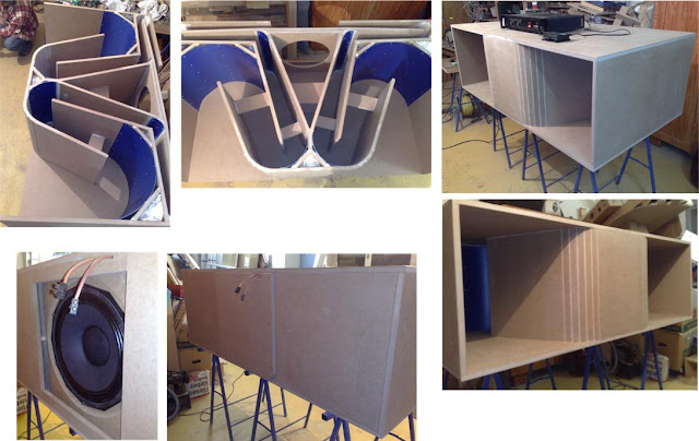

Mit Eckleisten und Kraftkleber konnten dann sogar alle Gehrungen vermieden werden ;-)
Da fast alles 50cm hoch ist, und keine Gehrungen vorkommen, ist der Zusammenbau relativ einfach.
Auf Grundplatte aufgezeichnet, vorgebohrt, nach unten geleimt und geschraubt, oben Kraftkleber und geschraubt.
Zur Tarnung verwende ich einen akustikfreundlichen Stoffüberwurf (darum kein besonderes Finish).
Im Vergleich zum Vorgänger (Abfall zw. 40 und 50Hz) sind die 30Hz (im Raum) eine spürbare (!!!) Verbesserung und das gilt für Kino und Musik.
Die genaue Linienführung dürfte sich positiv auf die Präzision und den Übergang nach oben auswirken (kein 'Bröseln').
Der Bass ist trocken, sehr druckvoll und geht bei Pegelerhöhung unbeirrbar mit - beängstigend.
Horn-Bass klingt erstaunlich anders.
Aufgrund Größe und Gewicht ideal für den entschlossenen Selbstbau ;-)
Die passiv knapp 300 EUR sind dabei vermutlich die kleinere Herausforderung.
:-) gernot

Eine bitte hätte ich ... könntest du den Bauplan in guter Qualität (Evtl PDF / TIFF) hochladen, oder zumindest mal die Außenmaße angeben?

Das jpg des Bauplans ist recht hochauflösend und sollte für gute Ausdrucke reichen (wenn die Links jetzt funktionieren).

Noch eine Frage zum Plan. Hast Du den selber erstellt ?

Yep - Plan ist selber erstellt - also Vorsicht!

ich habe den BGS40 zum Vergleich in die Simu gesteckt ...
... scheint sich nicht ganz so wohl zu fühlen.
Ein größerer Hals und Mund verbessern die Lage (grün), ist dann aber ein größeres anderes Horn

Danke für die Simu , vieleicht habe ich ja nicht genug Ahnung, aber so fürchterlich find ichs garnicht .
Was kostet denn dein Precision Devices PD.158?
Hallo Dietmar,
so rein nach der Simu, wäre es mir etwas zu wellig, und so um die 40Hz liegt das Tal schon ca. 10db unter dem 100Hz-Level - die typischen Tiefbassanhebungen schieben soweit ich weiß aber nur ca. +6db nach.
Hallo Dietmar,
Praktisch kann das aber trotzdem funktionieren, da
- die Simu eine Simu ist
- der Raum mit seinen Moden sehr launisch ist. Kann gut sein, dass die 1.Mode das Tal wieder 10db nach oben zieht (könnte aber auch anders kommen).

Erstmal großes Respekt von mir sehr tolles Projekt. Tolle Planung am Anfang und gute Simulationsarbeit und auch der Bauplan ist wirklich sehr durchdacht und zeugt von viel Liebe zum Detail und wenn dann das Ergebniss auch überzeugt ist ja alles perfekt zumal die Handwerkliche umsetzung auch sehr gelungen ist.
Aber eine FRage hätt ich dann doch noch womit hast du das Horn simuliert?
Feldweg
#22 erstellt: 24. Feb 2009, 17:27
na das sieht doch mal professionel durchgeführt aus. hast ein geschicktes händchen. respekt
Für die Simu habe ich AJHorn verwendet.
Eigentlich wollte ich nur Wechselwirkungen probieren, hab mich dann aber komplett 'ausgeliefert' AJ.
Etwas Glück ist ja auch bei anderen Ansätzen nötig.

Wie hast du denn den Bauplan erstellt? Könnte nützlich sein, für ein bald anlaufendes Projekt
bbg
#25 erstellt: 26. Feb 2009, 21:43
... mit Visio - geht recht einfach ;-)

Ich bin völliger Neuling, wenn es um Hörner geht, will mir aber jetzt auch so ein Hammerteil bauen, deshalb ein paar Fragen, die hoffentlich niemandem auf die Nerven gehen
Mit AJHorn oder Hornresp lassen sich ja die Gehäuse simulieren - dazu muss man doch erst eine Idee für ein Gehäuse haben, aber wie kommt man erstmal auf die Werte wie Druckkammervolumen, Mund-/Halsflächen und Länge?
Wie hast Du die Faltung geplant?

Mit Vertrauen in eine Simu-SW, könnte man so vorgehen:
*) zuerst das bebaubare Volumen festlegen (maximale Breite, Höhe, Tiefe).
Aus der Leinwand folgere ich eine Kino-Situation -> möglichst tief -> möglichst lang -> möglichst groß!
Center muss ev. noch unter Leinwand passen ;-)
*) Treiber-Kandidaten wählen & TSP in Simu eingeben
*) Ausgangsparameter für Simu setzten
- Druckkammervolumen: möglichst klein aber physikalisch machbar
- Hals: Sd / 2 (nahe Untergrenze)
- Mund: abhängig vom verfügbaren Platz: 0,5m Hoch 1m Breit
- Länge: 3m (mind. 2.5m, gut 3m, sehr gut 3.5-4m)
*) Mal schaun was rauskommt
*) Parameter optimieren (kommt auf die Zielsetzung an)
*) eventuell weitere Treiber versuchen
Volumina und Hornverlauf stehen dann fest - aber nicht wie gefaltet wird.
(Bei Hornresp kann das anders sein, da hier Faltung berücksichtigt wird)
*) Faltung
- Vorauswahl einer Faltungsart (W-bin, Eckhorn, ...)
- dann konstruktives Versuchsspiel (möglichst kein ungenutztes Volumen, ...)
- Eventuell Simu korrigieren (wenn Länge/Volumina nicht günstig zu verbauen).
*) Bauen -> Hören -> Freuen -> fertig

Ich werde versuchen so wenig wie möglich zu falten - vielleicht klappt es ja schon mit dem einen Winkel, komplett ohne Faltung (über 90°) - obwohl das wahrscheinlich etwas zu kurz würde.
Gibt es ein freies (oder wenigstens günstiges) CAD-Programm, mit dem das Falten und maßstabsgerechte Zeichnen leichter von der Hand geht als mit Draw?
bbg schrieb:
Bin mir jetzt nicht sicher ob du (oder ich) Front- und Rear-Loaded verwechselst. Mein Horn ist Frontloaded (vorne Horn, hinten zu).
Expo-TML find ich extrem unpassend, weil ein Horn nicht die Idee einer TML verfolgt. Eine BR-Box wird ja auch nicht als Kurz-TML bezeichnet ;-)
Stimmt - ich hatte ausversehen "Front" anstatt "Rear" geschrieben ...Asche auf mein Haupt
Aber ein Rear-Loaded-Horn ist schon eine (abgewandelte) TML mit einer sich exponentiell öffnenden Line - das passt (auf jeden Fall nach der Beschreibung und den Bildern von Stark) also schon, ist aber wohl auch Ansichtssache

#43 erstellt: 06. Mrz 2009, 22:58
Hi Alex,
ich hab gerade gesehen, dass du deinen Thread eröffnet hast - da mache ich doch gleich eine Werbeeinschaltung
Hier geht es zu " TVHorn - der angepasste Wilde - Machbar?"
Das passt ganz gut, da ich dir bei Hornresp nicht wirklich helfen kann
Ich schätze zur Simu die Druckkammer mit Trichter und Bereich bis Hornanfang grob ab - und probier später welche Veränderung gut kommt (ca.5-10l).
Wo der Hornanfang in deiner (extremen) Skizze genau liegt, hmmm..., weiß ich nicht
Bei AJHorn kann diese Situation durch Angabe Abstand Treibermitte (A) zu Hornhals (recht oben) simuliert werden.
Ohne Simu wäre ich eher zurückhaltend, und würde das Horn bei B beginnen lassen und den Rest als Druckkammer rechnen.
Ich wünsche dann viel Vergnügen mit deinem Thread!
Du hast genug Volumen, also kann auch ein gutes Horn gebaut werden.
Die L-Form ist eine Herausforderung!
:-) gernot

#44 erstellt: 06. Mrz 2009, 23:43
Danke für die Werbung
Bis jetzt hat sich ja noch niemand gemeldet
Auf wieviel Liter schätzt Du denn das Volumen des Membrantrichters beim pd158 - der gefiel mir nämlich bei meinen Versuchssimus am besten? ..Obwohl die Druckkammer auch keine große Veränderung bringt - die senkt hauptsächlich höhere Frequenzen, wenn ich das richtig sehe.
Welches Programm hast Du denn zum Zeichnen benutzt und hast Du einen Tip für ein günstiges und empfehlenswertes?
Ansonsten finde ich Hornresp bis jetzt gut - wenn ich Deine Werte eingebe, dann sieht die Kurve bis auf winzige Abweichungen aus wie Deine.
bbg
#45 erstellt: 07. Mrz 2009, 00:34
Hi Alex,
das wird schon noch!
Mit dem mögliche Volumen kann das nur interessant werden
Über das Volumen des Membrantrichters hab ich auch eine Zeit gegrübelt - wollte dann echt keinen Zucker oder so einfüllen - und ein paar Liter auf oder ab machen finally nicht so viel aus -> nimmt beim 15er 4-5Liter.
Ich versuche die Druckkammer möglichst klein hinzubekommen. Auch wenn's in der Simu tw. so ausschaut, ist das nicht beliebig -> Start Simu mit gesamt 10Liter.
Eigentlich entscheidet es sich erst genau beim Gehäusefalten. Soooo genau ist das ja nicht - zeigt ja auch die Simu.
Zum Zeichnen finde ich Visio recht gut. Wenn's nicht herumliegt ist es aber zu teuer.
OpenOffice-Draw habe ich probiert (hat ein paar Visio-Ansätze abbekommen) - naja - es geht, ist aber Nix-Intuitiv - also gratis, dafür doppelt solange mit etwas Fluchen.
Aber ehrlich, deine L-Situation könnte beim Zeichen sowieso schwierig werden ;-)
:-) gernot

bbg
#47 erstellt: 17. Apr 2010, 22:17
Hi Dietmar,
freut mich, dass dir meine Konstruktion gefällt - der 3m Slalom wird dir bei deinem kürzeren Horn aber nicht viel helfen ;-)
Das Falten hat schon sein Zeit gebraucht.
Ich wollt unbedingt diesen Übergang Vk zu Horn probieren und ein W-bin sollte es auch werden.
Mit den Eckdaten aus der Simu hab ich auf Papier grob ein paar Faltungsansätze probiert.
Dann bin ich konstruktiv ins Visio gegangen und habe Breite, Tiefe und Simu noch mehrfach angenähert.
Zu den Fragen aus deiner PM:
- Messungen habe ich im Raum gemacht und mehr Raum(moden) als Sub gemessen.
Schaut recht wild aus - wenn man sich die Moden wegdenkt, dann kommt die Simu recht gut hin - zumindest gehen die 30Hz OK.
- Getrennt habe ich zwischen 80 und 100Hz. Höher würde ich wegen Ortbarkeit nicht gehen.
Deinen Ansatz mit dem LAB12 ein kleines Horn zu bauen find ich recht spannend.
