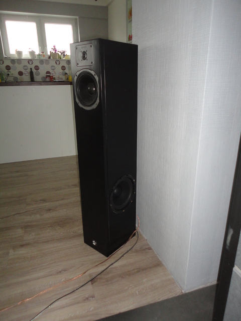

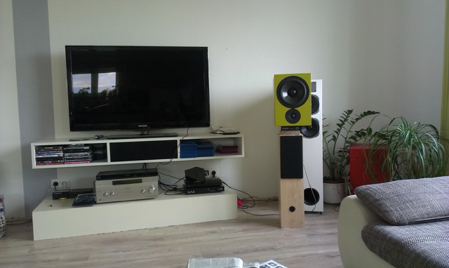

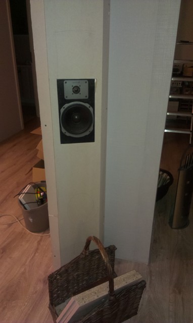

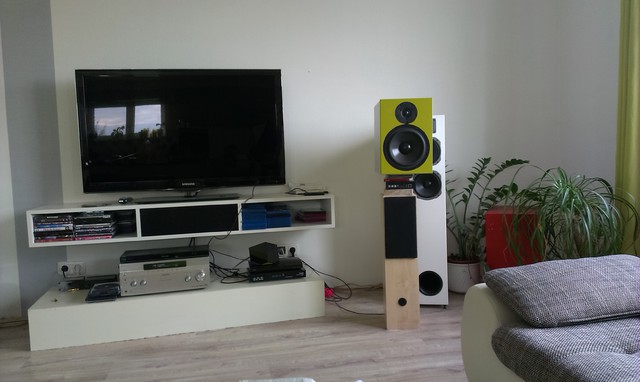

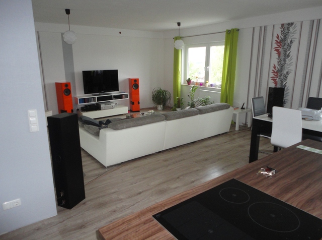

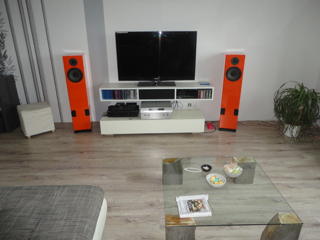

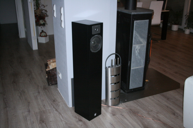

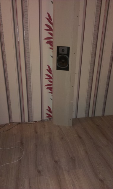

Ich habe mal meine Raum-Hörsituation fotografiert. ![]() ![]() ![]() Einer der beiden Rears, mit dem zusätzlichen Wooferchassis. Das waren meine Frontlautsprecher, die ich vor den orangenen LS hatte.Die alten Front und Rears, sowie den passenden Center will ich verkaufen, da ich passende Rears zu den neuen Front LS fertigen will. Ich stell mal noch Bilder zu dem Set ein. In diesem Zustand will ich für das Set 750,- € haben. Sven |

Sehr geile Arbeit die du ad ablieferst. Den Thread verfolg ich echt gerne. Wie genau hast du die Platin verlängert? Und wie hast du die voraus berechnet? Find die sehr gut. Farbe von den StandLS ist tatsächlich mutig aber fügt sich durchaus in dein Wohnzimmer ein. |

erstellt: 29. Apr 2014, 11:40
Die Verlängerung siehst du auf einem der Fotos, ich habe einfach eine MDF Platte unten dran geklebt und dann alles noch mal mit dünnem MDF überklebt. Da waren dann alle Stöße und die Löcher für die Frontbespannung gleich mit weg. Außerdem schadet eine stärkere Front ja nie! Berechnet habe ich bei den Nachbauten nichts, ich habe mich nach dem Volumen der alten Gehäuse gerichtet und noch einen kleinen Schuss obendrauf gegeben. Ich wollte möglichst viel Tiefbass rausholen und da ich nicht wirklich sehr laut höre, werden die Chassis nicht übermäßig mehr belastet durch das größere Volumen. Gruß Sven |

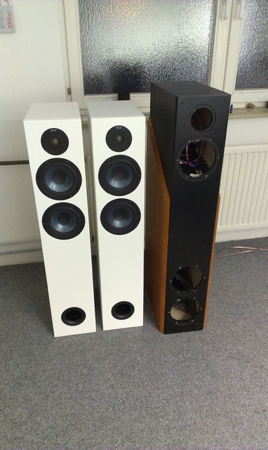

Bilder der zum Verkauf stehenden LS. Auf Erläuterungen würde ich verzichten da die Bauweise mit den weiter oben beschriebenen Boxen identisch ist. ![]() ![]() ![]() ![]() ![]() ![]() ![]() Vergleich neue und alte Weichen. Ohne Worte, oder?![]() ![]() ![]() ![]() Hier zu sehen, die vor kurzem eingebauten Woofer.Für den Einbau der Basschassis habe ich zusätzlich schräge Böden zum abtrennen der einzelnen Volumen eingebaut. Gruß Sven |

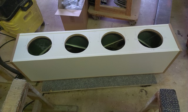

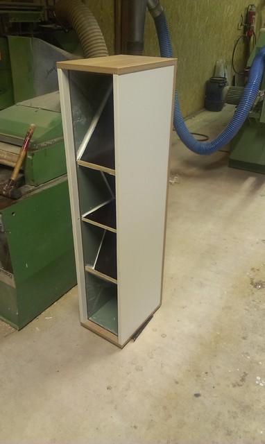

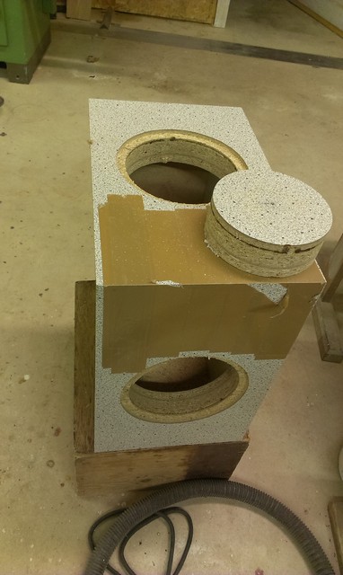

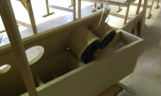

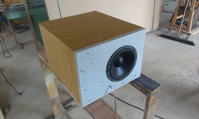

Hab noch mal einen Entwurf für mein Subwoofer gemacht, ich würde halt gern die Woofer in Compoundanordnung einbauen. In der Form würde auch der AV Receiver noch unter das Fernsehboard passen. Am WE werd ich wohl mal ein Testgehäuse zusammenbauen. Leider waren meine hinterlegten Farben weg und jetzt bekomm ich das orange nicht mehr hin! |
tmsven
Stammgast |
#58
erstellt: 04. Mai 2014, 20:40

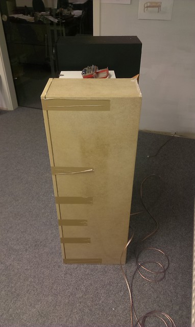

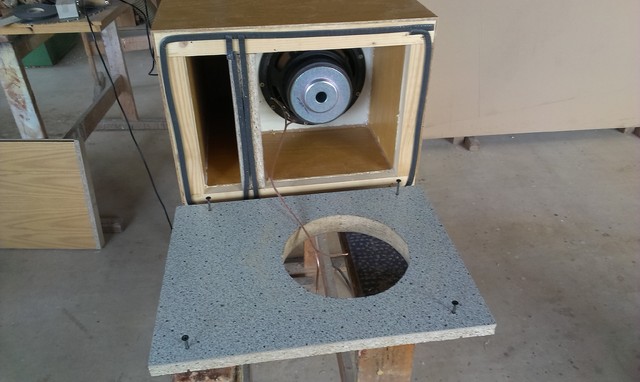

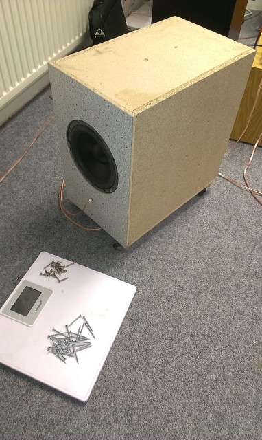

So, das Testgehäuse ist fertig und wurde angeschlossen, leider noch nicht mit den erhofften Ergebnissen. Von den Messungen her, kann ich keine Verbesserung im Tiefbass feststellen, gefühlt aber schon. Kann eventuell am verwendeten Material liegen, weil da die Wanddicke der Platten nur 3 mm stark ist, das ist wahrscheinlich etwas dünn, trotz der Sandfüllung. Vielleicht aber auch an zu geringer Verstärkerleistung, müssen wir mal noch klären. Mal sehen wie es mit dem Projekt weiter geht. Hier die Bilder dazu: ![]() ![]() ![]() ![]() ![]() ![]() ![]() Ups, die Reihenfolge ist falsch. Und der Messschrieb. Blau ist der Compoundsub, orange ist der vorhandene Sub unter dem Fernseher. ![]() Gruß Sven [Beitrag von tmsven am 04. Mai 2014, 20:43 bearbeitet] |

erstellt: 04. Mai 2014, 20:50
Moin Sven 3mm Wandstärke? Wenn das kein Schreibfehler ist,dann wäre das wirklich etwas dünn. Bei meinen CT235 Clonen habe ich Innen -und Außéngehäuse aus 19er Material genommen ,dazwischen den Sand gepackt. Vom Klopfen her war das schon sehr gut,allerdings kamen da pro Seite gute 50kg Gesamtgewicht inkl. 25kg Quartzsand zusammen. Greets aus dem Valley Stefan [Beitrag von PokerXXL am 04. Mai 2014, 21:04 bearbeitet] |
tmsven
Stammgast |
#60
erstellt: 04. Mai 2014, 20:59
Nee, ist kein Schreibfehler, das Rohmaterial ist aus alten Türen mit Röhrenspanfüllung. Das Gewicht des fertigen Woofers liegt jetzt auch bei immerhin 40 Kg, das wiegt zur Zeit bei mir alles! Vielleicht pack ich da innen noch was dran, oder ich mach es noch mal neu.Sven |
PokerXXL
Inventar |
#61
erstellt: 04. Mai 2014, 21:37
Moin Sven Ich würde das Material zumindestens auf 12-15mm erhöhen,wenn du weiterhin mit einem Sandwichgehäuse mit Sand bleiben willst. ![]() 3mm wäre mir persönlich zu dünn,alleine schon wenn ich an die Klopferei denke um den Sand zu komprimieren. Hattest du auch Leisten zwischen die Wände gesetzt,natürlich so das der Sand sich noch verteilen konnte? Für den Fall das du noch weiteres ausprobieren möchtest,hier noch 2 Links die vielleicht für dich interressant sein könnten. Link 1 Link 2Greets aus dem Valley Stefan |
tmsven
Stammgast |
#62

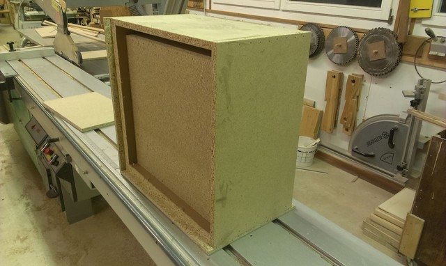

erstellt: 04. Mai 2014, 21:50
Für ein fertiges Gehäuse würde ich innen 19 mm Spanplatte und außen 19 mm MDF Platte benutzen. Die verwendeten Platten hatte ich halt da und mit denen konnte ich ohne weitere Vorbereitungen so ein Gehäuse zusammenbauen. Zwischen den Deckplatten befinden sich Streifen mit Löchern drin, nennt sich Röhrenspanstreifen. Die würde ich vielleicht wieder verwenden aber zusätzlich beschichten. Gruß Sven |

erstellt: 06. Mai 2014, 22:44
Spontaner Bau einer anderen Gehäusevariante für den Wohnzimmersub. Gibt es hier eigentlich noch andere Leute die keine Geduld haben, wenn ich einmal angefangen habe, will ich auch gleich noch fertig werden, furchtbar! Was nützt es, der Sub ist fertig und überzeugt diesmal auf Anhieb. Die Gehäusewände sind jetzt 15 mm stark, zwar immer noch nicht optimal aber wesentlich besser. Die Sandfüllung hat eine Breite von 25 mm und wurde mit Quarzsand gemacht. Leider hatte ich beim zusammenbauen die diagonale Trennwand vergessen und musste diese hinterher aus zwei Teilen machen und mit Heißkleber reinbasteln, das hat man eben davon wenn man hetzt!!! Die Außenmaße betragen 46 x 46 x 29 cm, Gewicht 35 Kg, Das Innenvolumen liegt bei ca. 2x 11,5 Litern und ist mit Dämm-Material gefüllt. Die montierten Rollen erleichtern den Transport und das positionieren, ich bin ja schließlich auch nicht mehr der Jüngste! Die Messung reiche ich noch nach, aber erste Tests machen Lust auf viel mehr. Ich brauche viel weniger Verstärkerleistung als beim Compound-Woofer und das Gehäuse macht keinen Mucks. Davon zwei im Wohnzimmer könnten mir gefallen. Hier noch Bilder zum abendlichen Zeitvertreib: ![]() ![]() ![]() ![]() ![]() Getackert und geleimt, sollte vorerst halten. Mein Eigenbau-Fräszirkel. Einmal nacharbeiten bitte! Die nachträglich eingebaute Mittelwand, nicht schön, funktioniert aber erst mal. Kurz vorm befüllen mit dem Sand.![]() ![]() ![]() Die Chassis strahlen nach unten und hinten ab, dadurch kann man den Raum anderes anregen und hat viele Möglichkeiten zum probieren. Morgen schaff ich ihn hoch ins Wohnzimmer, mal sehen wie er sich da schlägt, bis jetzt bin erst mal total begeistert, der läuft knochentrocken bis unter 25 Hz!! Hat sich die Arbeit doch wieder mal gelohnt. Gute Nacht! Sven |
PokerXXL
Inventar |
#64
erstellt: 06. Mai 2014, 23:26
Moin Sven Die Dimensionierung vom Sandwich paßt imho schon deutlich besser. Das mit der Ungeduld kenne ich doch irgendwoher. Mal schauen wie dir dein Sub jetzt gefällt. Greets aus dem Valley Stefan |

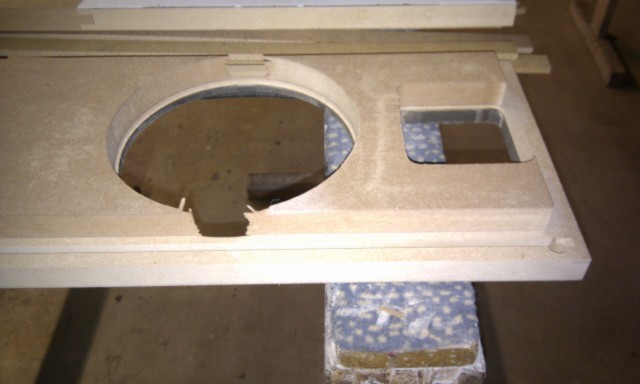

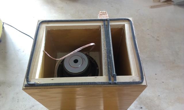

Um auch schon die Probegehäuse ausführlich testen zu können, habe ich die Teile so gebaut, das ich nicht erst mit einer aufwendigen Oberflächenbearbeitung anfangen musste. Front, Boden und Deckel sind auf Gehrung verleimt und bestehen aus 19 mm Spanplatte im Dekor Eiche. Die Schnittkanten sind mit ABS-Kante beschichtet. Seiten und Rückwand sind ebenfalls 19 mm stark, die Oberfläche ist weiß und die Verbindung mit der Front ist per Nut-Feder-Verbindung hergestellt. Auf alle Innenseiten ist 9 mm Vollkunststoff aufgeklebt, zusätzlich versteifen die Wände der rückseitigen Woofer das ganze Gehäuse recht gut. Alle vier Basschassis haben ein eigenes Gehäuse, hier mal eine Schnittansicht. ![]() Bei der Fertigversion werde ich die Front noch zusätzlich mit der inneren Versteifung verbinden, das bringt noch mehr Stabilität. |

Viele Bilder habe ich leider nicht gemacht, aber hier ein Paar von der ursprünglichen Idee: ![]() ![]() Wohnzimmertauglich war das ganze dann doch nicht mehr so richtig, außerdem sind vier Monacor doch schon preisintensiv. Ein weiteres unschönes Detail war, das die Woofer nicht sonderlich schick sind. [Beitrag von tmsven am 02. Nov 2014, 21:15 bearbeitet] |

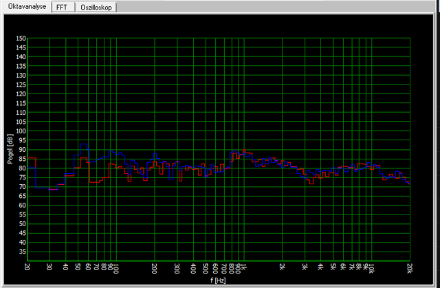

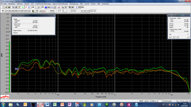

Jetzt erst mal die Messungen der Lautsprecher im Wohnzimmer. Türkis: nur Frontbestückung ohne Sub, Summe L/R Grün: nur Subwoofer L/R ![]() Vergleich VL orange /VR braun, Summe grün Man erkennt deutlich die Nähe zur Seitenwand, am rechten LS ![]() Summenkurve ![]() Grün: Summenkurve L/R, Türkis: nur Front, Magenta: nur Subwoofer Bass |

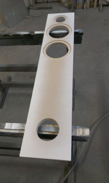

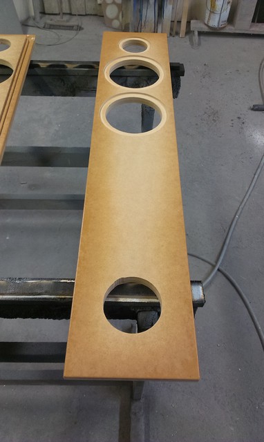

erstellt: 24. Jan 2015, 20:36

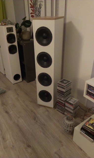

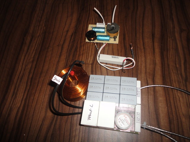

Und weiter geht's mit einem neuen Projekt, Ein Hi-Fi Freund hat meine weißen Quadral (Platin-Umbau) gekauft und wir sind beim anliefern ins Gespräch gekommen. Schlussendlich habe ich jetzt seine alten Heco Mythos 700 in der Werkstatt stehen und verpasse denen ein neues Gewand. Grund dafür ist zum einen die Optik und Größe der Gehäuse, die einfach nicht mehr in die Wohnung passen und zum anderen sind zwei der untern Tieftöner defekt und wurden mal provisorisch ausgetauscht. Da ihm die Quadral recht gut gefallen sollten die neuen ähnlich aufgebaut sein. Mit vorhanden Gehäusen habe ich ein paar Tests, hinsichtlich Volumen für Mittelton-und Bass-Kammer, gemacht. Die Weiche wird später auch noch angepasst, vorerst bleibt sie aber so!!! Frequenzgangmessung mit den alten und den neuen Gehäuse werden, zum Vergleich natürlich auch gemacht. Fachlich korrekt, mit Chassisdaten, konnte ich nicht arbeiten, da nicht vorhanden. Hier mal die Ausgangssituation: ![]() ![]() ![]() und hier der Vergleich vorher /nachher ![]() ![]() Die neuen Gehäuse sind in der Tiefe 7 cm kürzer, in der Höhe 8 cm kleiner und die Breite ist wie beim Original nur ohne die seitlichen, aufgeschraubten Verstärkungen. Gruß Sven |
tmsven

Nun sind auch die neuen Weichen genehmigt. Gruß Sven |

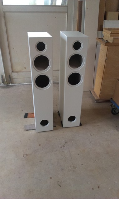

erstellt: 25. Jan 2015, 16:38

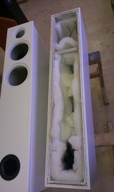

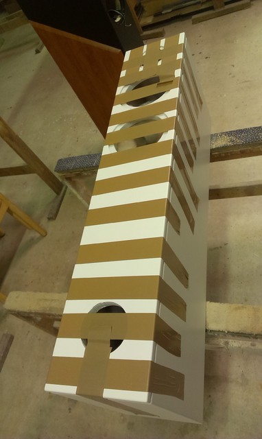

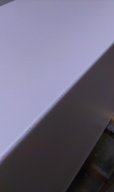

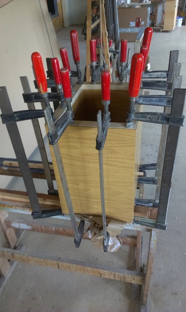

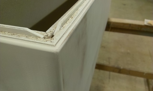

Auf die Fertigung der Gehäuse möchte ich nicht näher eingehen, nur soviel dazu, Seiten, Rückwand, Boden und Deckel sind auf Gehrung verleimt, die Front wird per Nut-Feder aufgeklebt. Bis auf die Front besteht alles aus 19 mm Spanplatte und 8 mm MDF, die miteinander verleimt wurden. Ich hatte zwar die Befürchtung das die Platten, durch das einseitige aufleimen, krumm werden, aber es hält sich in Grenzen. Die Front ist komplett aus MDF und 24 mm stark. So sieht das fertige Rohgehäuse aus: ![]() Da ich vor einiger Zeit nach einer genaueren Beschreibung der Oberflächenbehandlung gefragt wurde, möchte ich bei diesem Projekt etwas intensiver darauf eingehen. Nach Abschluss der Fertigungsarbeiten ist mein erster Schritt das grobe vorschleifen der MDF-Oberflächen. Das Gehäuse geht mit dem Exzenterschleifer und 120er Körnung recht fix, bei der Front ist etwas Vorsicht geboten, da im Bereich der Chassisausfräsungen, die Auflage für den Schleifteller sehr klein ist. Bei voller Umdrehung kann ein schräg aufliegender Schleifteller die ganze schöne Vorarbeit zu Nichte machen. Ist das erledigt schleife ich alles noch einmal mit 180er Körnung nach, um eine möglichst feine Oberfläche für den Füller zu erhalten. Besonders viel Sorgfalt sollte man beim schleifen von Rundungen, Kanten und Ecken walten lassen, den nichts sieht unschöner aus, als eine nicht gleichmäßig auslaufende Rundung! .![]() Spachtelarbeiten sollten auch vorm grundieren durchgeführt werden, da ein stark durchgeschliffener Füller wieder eine Menge Nacharbeit bedeutet. Anschließend wird entstaubt und mit dem grundieren/verfestigen der Schnittkanten und Rundungen beginnt das eigentliche lackieren. ![]() Nach den Kanten kommen die Flächen dran. Da die Kanten bei MDF stark saugen, können dies problemlos zweimal grundiert werden, um so glatter werden sie beim nachschleifen. ![]() ![]() ![]() Beim Gehäuse verfahre ich genauso, nur das mir diesmal der Klarlack ausging und ich mich auf das grundieren der Kanten beschränkt habe. ![]() Gruß Sven |
PokerXXL

Moin Sven Schöne Beschreibung die mit Sicherheit auch so manchem helfen wird,der seine Speaker lackieren will Greets aus dem Valley Stefan |

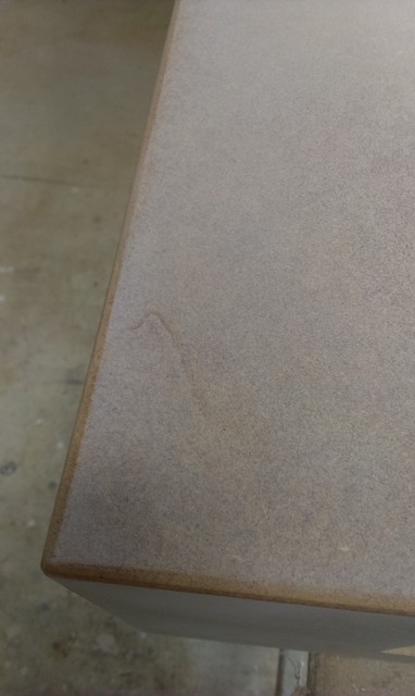

erstellt: 26. Jan 2015, 22:24

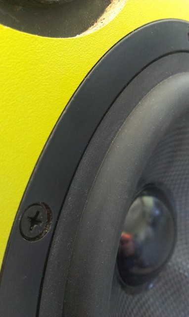

Ja, vielleicht hilft es. Nach dem grundieren werden alle Oberflächen wieder geschliffen und zwar mach ich das mit dem Exzenter und 180 Körnung. Feiner geht sicher auch aber dann setzt sich das Schleifpapier schneller zu. ![]() ![]() Eventuell auftretende Läufer schön sauber ausschleifen. ![]() ![]() Ecken und Kanten schleife ich mit Schleifschwämmen, die passen sich gut der Rundung an. Anschließend wieder entstauben, dann folgt das auftragen des Füllers. Auch hier beginne ich mit den Ecken und Kanten, dann die Flächen und zum Schluss nochmal leicht über die Kanten. Idealer Weise muß man den Füller nicht verdünnen, aber der hat einen hohen Festkörperanteil und braucht damit eine große Düse, mindestens 2 mm groß. Kann man auf die Verdünnung verzichten bekommt man höhere Schichtdicken hin ohne das der Füller Läufer bildet. ![]() ![]() ![]() ![]() ![]() Und schon offenbaren sich Unachtsamkeiten! ![]() ![]() ![]() Den Füller lasse ich gut trocknen, damit er sich anschließend gut schleifen lässt, 1 Tag sollte bei normalen Temperaturen und ein wenig Belüftung reichen. Dann geht's wieder ans Schleifen (Exzenter mit 180er Körnung). Eine Gehrung muss nachgespachtelt werden.Beim Schleifen des Füllers nicht zu zaghaft sein, schließlich sollen kleine Löcher und Dellen beseitigt werden. Der zweite Spritzgang bringt dann den passenden Untergrund für den Decklack. ![]() ![]() Spachteln und nachschleifen macht keinen Spaß muss aber sein, damit das Ergebnis stimmt.Schönen Abend noch! |

erstellt: 01. Feb 2015, 19:35

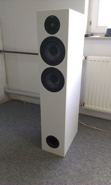

Schönen guten Abend, Nun mal noch fix den Rest der Oberflächenarbeiten, dann haben wir den langwierigsten Bauabschnitt hinter uns. Nach dem alles schön geschliffen wurde, habe ich den zweiten Auftrag Spritzfüller aufgebracht. Wieder einen Tag warten und die Oberfläche ein letztes Mal schleifen. Wer nicht so geübt ist, sollte unbedingt mit der Hand schleifen und nicht die Maschine nehmen, um keinen Schaden am fast fertigen Untergrund zu riskieren. Körnung ab 220 sollte verwendet werden, den der nachfolgende Decklack vertuscht keine Schleifrillen mehr. Nach dem der Lack getrocknet ist, habe ich mit einem Schleifpilz und 1500er Sandpapier letzte kleine Einschlusse und Unebenheiten weggeschliffen. Dabei kann man natürlich auch Pech haben und es bleibt ein andersfarbiger Punkt zurück, z.Bsp. von einer dunklen Fussel. Dann heißt es entweder noch mal lackieren oder mit dem Schönheitsfehler leben. Anschließend kommt noch Klarlack drauf um den empfindlichen Decklack zu schützen. Es gibt aber auch Decklacke die ohne extra Klarlacke auskommen, viele Einschicht-Autolacke beispielsweise. Nach dem der Decklack drauf war, mußte ich die Gehäuse mal hinstellen und die Fronten drauf machen um zu sehen wie es ausschaut! ![]() Die Chassis mussten auch mal rein, die Ungeduld wird zum Ende hin immer größer! ![]() Als Klarlack habe ich einen Lack mit Glanzgrad matt ausgewählt, der aber erst nach dem trocknen matt wird. ![]() ![]() Fusseln im Klarlack sind auch mit Absauganlage nicht auszuschließen! ![]() Mit diesem Schleifpilz lassen sich kleinere Unebenheiten prima beseitigen. Nass-schleifen macht sich am besten. ![]() Jetzt kommt endlich der schönste Teil des Bauens, der Zusammenbau des Gehäuses und das einsetzen der Komponenten. ![]() ![]() Morgen oder Übermorgen hohle ich die neuen Weichen ab, die sind echt krass geworden. Gruß Sven |

erstellt: 03. Feb 2015, 21:12

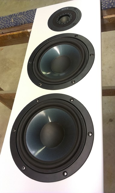

Geschafft, die Lautsprecher sind fertig! Gestern und heute hab ich die Weichen eingebaut und die Chassis montiert, anschließen erst mal intensiv Probe hören und ein bisschen messen. Links die alte und rechts die neue Weiche mit einer echt fetten Trafospule. Hab ich vorher auch noch nie gesehen. ![]() Die Spule passt gerade so durch die Chassisöffnung! ![]() ![]() Und so sehen die Heco fertig aus. ![]() ![]() ![]() Hier im Vergleich Original und Neubau. ![]() ![]() Vergleichsmessung Neubau gegen Original- weiß ist neu und blau ist original. ![]() Vergleich neues und altes Gehäuse mit der originalen Weiche (Allerdings fehlt natürlich im neuen Gehäuse ein Tieftöner!) ![]() Ein Teil der Erhöhung im Mittentonbereich kommt vom Raum, der Rest sieht ordentlich aus. Klanglich ist das ganze kein Vergleich mehr zur originalen Ausführung, auf nähere Ausführung verzichte ich, müsste man sich selbst ein Bild von machen! Ist aber echt geil geworden, der neue Besitzer wird sicher begeistert sein und nur das zählt. Projekt beendet! Sven |

Moin Sven Sieht toll aus,hoffentlich gefällt es dem Besitzer auch klanglich. ![]() Greets aus dem Valley Stefan |
