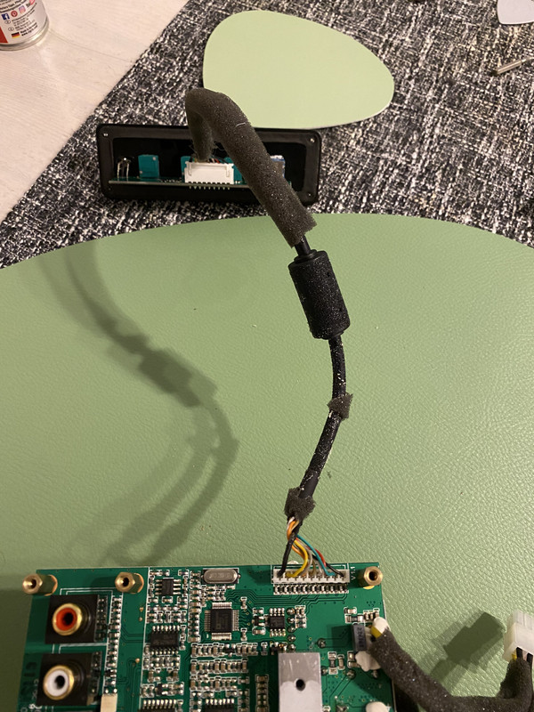

Hallo Ingor, Ich denke ich habe den Übeltäter gefunden. Auf dem Bild sieht man die Verbindung von der Hauptplatine zum Frontpanel. Wenn man dieses im Betrieb ein wenig bewegt, hat man entweder keinen Ton, sehr leisen Ton oder sehr lauten Ton. Verzerrt ist es leider in jedem Zustand (Wobei ich auch nicht sicher bin ob sich das Panel überhaupt "verzerrend" auf den Ton auswirken kann - falls ja, könnte sich damit dann direkt alles lösen im besten Fall, oder liege ich da falsch?). Ich vermute mal, dass es diesen Leitungsstrang auch nicht bei Nubert als Ersatzteil gibt, sollte man aber auch einfach nachbauen können - Auf dem Rauschfilter in der Mitte steht nur leider absolut nichts drauf... https://i.postimg.cc/2jw23C3c/IMG-0718.jpgEDIT: Ich habe von Lötstelle zu Lötstelle einmal gemessen, eine kalte Lötstelle konnte ich nicht feststellen, liegt also vermutlich wenn dann nur an den Kabeln (Kabelbruch?) [Beitrag von nerothedawn am 17. Aug 2023, 23:16 bearbeitet] |

erstellt: 18. Aug 2023, 09:13
Hast du denn mal die Kabel durchgemessen? Das Kabel kann man ja einfach abziehen. Ich gehe nicht von einem Defekt im Kabel, sondern wenn eher an den Anschlüssen der Adern aus. Zudem bewegst du auch immer die Platine, wenn du das Kabel bewegst. Ich würde mir sehr genau die Stiftleisten anschauen und versuchen durch Klopfen und Biegen zu prüfen, ob es nicht doch ein Lötfehler auf der Platine ist. Das Filter würde ich nur insofern untersuchen, als dass ich die Lötungen prüfen würde. |

erstellt: 18. Aug 2023, 09:32
Ich habe die Kabel "durchgepiept", von Lötstelle unter dem Stecker zur jeweiligen Löstelle unter dem anderen Stecker. Ich habe leider kein Werkzeug um das Multimeter permanent zu fixieren daher wird es sehr tricky nach einem Wackelkontakt zu suchen, aber ich schaue mal was ich da machen kann. Zu Unterscheiden ob es dann an der Lötstelle oder dem Kabel wird vermutlich auch nicht so leicht, außer ich baue das Kabel mal nach, ich kenne nur die Spezifikationen vom Filter nicht... |

erstellt: 18. Aug 2023, 17:49
Das Filter ist doch nur ein Ferritkern, durch den das Kabel geführt wird. Löte mal jeden Kontakt an den Steckerleisten nach. Das Kabel selber wird ja nicht in der Mitte gebrochen sein. Wie sollte das passieren. Kabel brechen immer an den Endpunkten. Aber hier glaube ich das nicht, das Kabel wird ja gar nicht bewegt. |
