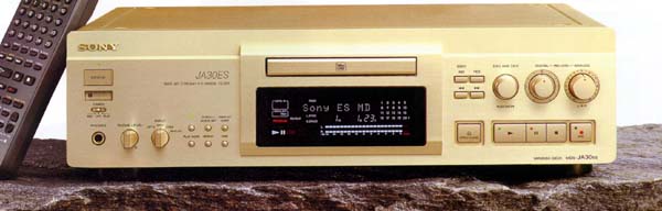

[ot] das design von diesem sony
http://www.minidisc.org/images/asahi_images/mds-ja30es-1.jpg
finde ich z.b. sehr gelungen [/ot]

Optik ist wirklich Top, die Verarbeitung ebenso. Bei vergleichbarem Preis bietet der ZA-5 Dat weit weniger. Die Krönung war der große MDS-JA50 für 3000,- DM. Der übertrifft sogar den DTC-77ES. Schade, dass es keine solchen CD / DVD-Recorder gibt.
Es sei mal dahingestellt, der MDS-JA 50 ES ist direkt mit dem DTC ZA-5 ES vgl. worden. Und er hat diesen in fast allen Bereichen geschlagen, die Wandler schienen ebenfalls etwas besser zu sein, aber oder genausogut gegen den 77er/2000 geschlagen hätte ist wiederum eine andere Frage.
Nebenbei konnte ich bei Ebay den ZA-5ES nicht verkaufen, ging diesmal sogar für weniger weg als letztes mal. Scheinbar läßt es sich nicht so gut bei Ebay verkaufen, daher geht der der wieder zurück und werde endgültig den ZA-5ES behalten.
[Beitrag von Zidane am 12. Jun 2005, 21:05 bearbeitet]

Der MDS-JA50 ist mit seiner Verarbeitungsqualität gleichteuren Dat's auf jeden Fall überlegen. Nur dem 2000ES wohl nicht mehr. Aber der war auch schon wieder 1000,- DM teurer. Seine Klangqualitäten verglichen mit Dat sind da umstritten. Aber auf seinen digitalen Pegelsteller bin ich auch als MD Verächter neidisch. Habe gerade noch mal nachgesehen, JA30 u. JA50 sind optisch gleich. Bis auf Details in der Beschriftung.
