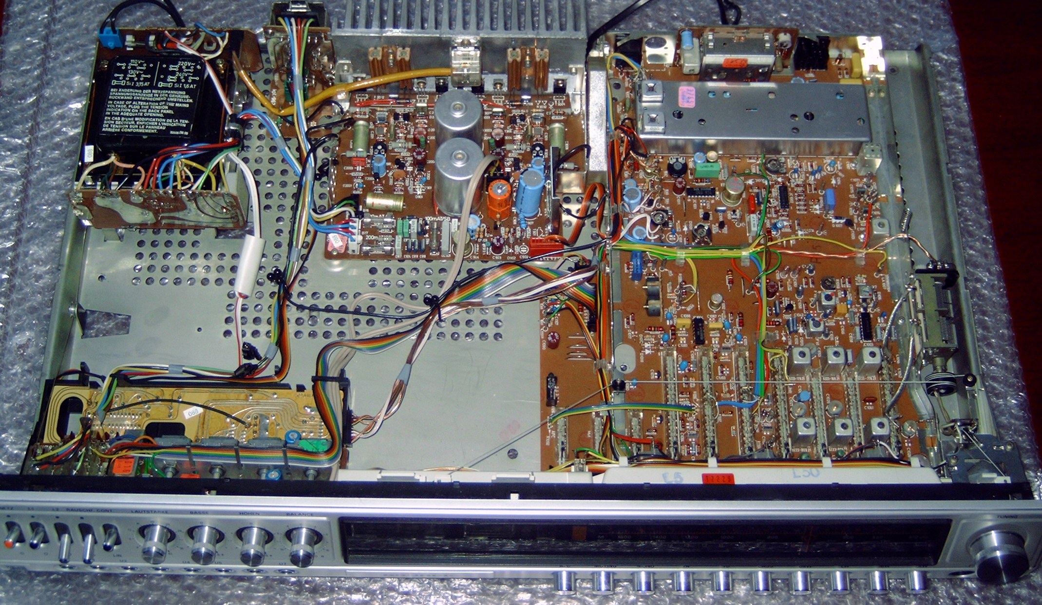

Vielleicht kann mir jemand bei einem kleinen Problem weiterhelfen. Ich hatte kürzlich eine optisch sehr gut erhaltene Grundig RPC 300 B bekommen. Es war allerdings die Sicherung Si 902 (200mA) defekt. Nach dem Austausch lief dann alles mit altersbedingten Unzulänglichkeiten : Regler knistern, Skalenseil fest, etc. Heute hatte ich mich kurz mit dem Plattendreher (Dual 1237A) befaßt. Nachdem ich feststellte daß ein Kanal fehlte, habe ich den Tonabnehmer gelöst und diesen wieder befestigt. Dabei hatte ich das Gerät nicht abgeschaltet : Die Sicherung Si 902 war wieder durch. Nach dem erneuten Austausch brutzelte es kurz: R906 hatte etwas seiner Masse verdampft. R909 scheint leider auch etwas abbekommen zu haben. Ich konnte bei R906 noch 95Ohm nachweisen und hatte fälschlicherweise einen 100Ohm-Widerstand eingesetzt : brutzel, brutzel ... Ich habe R906 nun provisorisch mit einem 330Ohm Widerstand auf R906 gelötet und die Anlage läuft. Jedoch wird R909 nun sehr heiß. Ich habe leider nur Schaltungsunterlagen zur RPC 300 /A. Könnte mir jemand die passenden Werte benennen oder hat vielleicht sogar die passenden Schaltungs-Unterlagen für mich ? - Ich konnte bisher leider noch nichts finden. Ein Foto von der betroffenen Stelle:

Hallo zusammen, laut Plan hat R906 47Ohm und R909 1.2kOhm. Das ganze ist Teil der 55V Stabilisierung. Ebenso wie Si902. Daran hängen u.a. die NF-Vorstufen dran. Da wird halt irgendwo ein Überlast auf der 55V-Schiene vorliegen! Widerstände und Sicherungen brennen fast nie von allein durch. Das kann ein defekter Elko sein. Generell sind mal alle roten Roederstein Elkos (so wie C903 auf deinem Foto) verdächtig. Vor allem, wenn oben drauf das Gehäuse nicht mehr dunkelrot ist. Gruß Bernhard |

Die Werte hatte ich auch schon gesehen: R906 47Ohm und R909 1.2kOhm. Dann ist die Stabilisierung doch bei allen RPC300-Modellen gleich .. ? Ich werde die Kiste am Wochenende zerlegen und die Roten und vielleicht weitere Verdächtige bei Reichelt neu bestellen. Danke für den Tipp ! Ich habe eben nochmals nachgemessen. Der diskret aufgebaut Regler in der Stabilisierung scheint glücklicherweise noch passend zu arbeiten. Dann scheint mein 330Ohm-Widerstand wohl ein Zufallstreffer gewesen zu sein. Ich melde mich in Zukunft nach der Elko-Kur dann nochmal hoffentlich mit einer Erfolgsmeldung. Gruß Michael |

Vorstufen und dessen Versorgung saniert: läuft ! ![]() Ich habe konsequent alle roten Elkos gewechselt. Dazu noch den 220µ/100V und die Widerstände. Den 1,2K mußte ich mir aus 1K+200Ohm bauen. Soweit hatte ich die Teile glücklicherweise noch da. Nochmals Dank für den Tipp ! Jetzt geht es ans feste Skalenseil, Dual im Schmierspeck und völlig festem Tape. Gruß Michael Edit: Hier ich noch ein Gesamtbild, vorher: http://www.cbmhardware.de/Grundig/rpc310.jpg . Mache ich immer, falls beim Zusammenstecken mal eine Unsicherheit auftreten sollte. [Beitrag von cbmuser am 02. Feb 2013, 19:24 bearbeitet] |

Moin, besonders die vier kleinen (47µ) um "die Dicken" sind fuer die Stabilitaet der Endverstaerker kritisch. Gut, dass sie getauscht wurden. 73 Peter |
