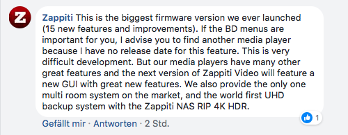

Retro-Markus
#1814 erstellt: 16. Apr 2018, 12:33
Zum Thema "BD Menü":
Bildschirmfoto 2018-04-16 um 12.32.27
Das ist doch mal ne klare Ansage:
"... I advice you to find another media player..."
Viele Grüße
Markus

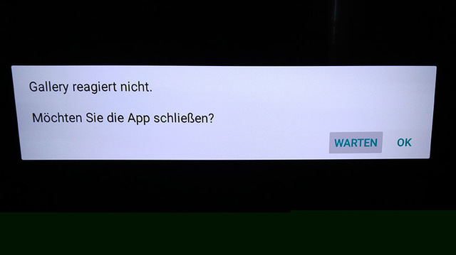

#1816 erstellt: 16. Apr 2018, 18:20
Hab die Firm 3.10 mal getestet. Mitten im Film Playercrash. Auf einmal vollflächiger greenscreen und anschließend kam das hier...
Player Crash
GorillaBD
#1817 erstellt: 16. Apr 2018, 21:11
Hatte ich auch schon mal, immer wenn die Verbindung NAS-Zappiti unterbrochen war.
Daher imho nicht unbedingt ein Bug der neuen FW.
GLG GBD

#1820 erstellt: 17. Apr 2018, 10:58
Sorry, ich habe mich zu unklar ausgedrückt.
Die o.g. Fehlermeldung kenne ich, wenn die NAS-Verbindung zu meinem Mediaserver unterbrochen wurde oder anfänglich nicht besteht. Also nicht der NAS, auf dem meine Zappiti-Datenbank gehostet wird, sondern der, auf dem die Mediafiles liegen.
Typischer Fall ist, wenn der Medialfile-NAS per Nachtschaltung in den Ruhezustand geht, während ich wegen Schlaflosigkeit gerade dennoch einen Film auf dem Zappiti schaue.
Dann friert zunächst der Film ein und in Folge kann dann auch diese Fehlermeldung kommen.
Die FW 3.10 läuft bei mir bislang tadellos.
GLG GBD

Die Aussage zum BD-Menue ist schlichweg eine Frechheit und wird mein Kaufverhalten sicherlich nachhaltig beinflussen
k.was
#1823 erstellt: 17. Apr 2018, 17:42
Wieso ist das eine Frechheit? Es wurde immer gesagt das daran gearbeitet wird, es wurde aber nie von irgendwen versprochen oder sonstiges. Ich hab mir den Player und Server auch nicht gekauft wegen BD Menü. Es wurde nie beworben oder anderes. Wenn es dazu kommt, ok schön... Wenn nicht, dann nicht.
Aber jetzt zu behaupten es sei eine Frechheit finde ich falsch. Frech ist z.B. das was VW abgezogen hat
qfactor
#1824 erstellt: 17. Apr 2018, 23:11
Nein, es geht um die Art und Weise, sich hinzustellen und zu sagen "kauf dir 'nen anderen player..."
qfactor
#1825 erstellt: 17. Apr 2018, 23:11
Nein, es geht um die Art und Weise, sich hinzustellen und zu sagen "kauf dir 'nen anderen player..."... hoffnung ruht nun auf den Dune....
GorillaBD
#1826 erstellt: 17. Apr 2018, 23:26
Bin ich anderer Meinung.
Imho eine ehrliche Empfehlung, wenn einem BD-Menüs wichtig sind, sich nach einem anderen Player umzusehen, weil für den Zappiti kein Release-Datum genannt werden kann, da die Umsetzung sehr schwierig ist.
Ich denke man sollte den Satz so im Ganzen lesen. Er heisst nicht, dass das (nie versprochene) Feature nicht kommt.
Und für die, denen das Feature "wichtig" ist, gibt es doch Alternativen.
Bei den neuen Dune ist das Feature versprochen. Aber ebenfalls ist kein Release-Datum genannt.
Ich sehe auch in Zukunft die eierlegende Wollmichsau nicht, die wir alle gerne hätten. Und wenn es die gäbe, wäre die vielen wieder zu teuer.
GLG GBD
