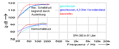

Tach, ich habe einen Monacor SPH-380TC (Monacor Website). Der wir nun erstmal eingeschickt, da er defekt ist. Sobald das Chassie dann wieder da ist möchte ich ein neues Gehäuse bauen. Zur Zeit steckt das Ding in einem Gehäuse welches nach einem Bauvorschlag von Strassacker gebaut wurde. Er steht in einem etwa 25m^2 Zimmer und soll zu 80% Musik spielen, wobei mir seine Performance beim Film gucken relativ egal ist! Wichtig ist eine gute Wiedergabe von Musik. Zur zeit spielt er an einer Reckhorn A1000 und ist in Reihe geschaltet. Zum Klang: Schwammig!!! für Filme klasse aber für Musik so gut wie nicht geeignet. Harmonisieren muss er mit einem Paar Heco Celan 700 und einem Marantz SR6004. Also was tun? ippahc hatte sich vor zwei tagen schon angeboten mir bei einer Neuentwicklung zu helfen. Ich freue mich auf alle konstruktiven Ideen! Gruß hajo-cux |

den hatten wir doch neulich gerade!
geschlossen würde auch viel besser zu deinen wünschen passen und "dieses" Chassis spielt auch dann bis 35 Hz tief genug in GHP ![]() PS. und so würde ich ihn bauen! ![]() ![]() und hier die SketchUp Datei.. http://www22.zippyshare.com/v/87881909/file.htmlich hoffe das hilft dir weiter! wenn es was anderes wird ,kein Problem ,mittlerweile brauch ich nur noch Minuten dafür! |

Die Kurve für 50l sieht ja echt gut aus, was hat es denn mit diesen 650uF auf sich? Sorry ich studiere Bauingenieurwesen nicht Elektrotechnik Bitte mal kurz erklären oder die Antwort verlinken! Die SuFu hat nix ergeben, wahrscheinlich ist die Frage zu doof |

moin, 650 uF ist einfach ein Kondensator in den Plus weg! http://www.lautsprechershop.de/hifi/kondensatoren.htmder trennt den Sub zu den tieferen Frequenzen und erweitert den Tiefgang! was genau passiert kannst du unter GHP (Geschlossen Hoch Pass) nachlesen! da du aber eine Tiefbass Anhebung hast sollte das egal sein solange du das sauber eingestellt bekommst! oder messen kannst! Vibrationen solltest du deiner Elektronik echt nicht zumuten! was schrieb ich noch vor ein paar minuten!

Ich habe fertig! 50l geschlossen und mit der Reckhorn S1 eingestellt. Vielen dank ippahc, das klingt sehr gut! Zum Musik hören ist ein BR Gehäuse wohl einfach nix, so klingt das jedenfalls sehr gut! |
