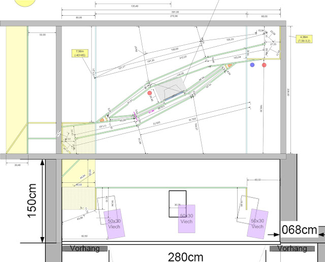

Moin zusammen! @ Marcel: Erst nochmal danke für das Sketch-File. Ist sehr cool, wenn man das Ganze am Bildschirm von allen Seiten betrachten kann, ranzoomen, etc. Könnte ich auf der Grundlage von dem File jetzt schon die Maße ermitteln und dann bald mit dem Bauen anfangen oder sind noch grundsätzliche Dinge vorher zu beachten? Etwas dauern wird's eh noch, bis es richtig losgeht. Ich muss den Raum vorher noch komplett ausräumen und zwei kleine Durchbrüche in die Nebenräume machen für die Lüftung. Aber dann.... *freu* Schönen Tag noch! Cheers, Torsten PS: Hab am Wochenende draußen "Kino" gemacht. Was bei den Viechern selbst ohne Sub schon geht, wenn man etwas lauter macht ist ganz schön erstaunlich... |

Sehr coole Horn-Faltungs-Idee :), sollt ich mein Doppelbetthorn mal ablösen, werd ich wohl ähnliches erbauen, gilt sowas dann eigentlich noch als "Eckhorn" zu simulieren? immer nutzt man ja ggf. Boden, Decke sowie beide Wände als virtuelle Verlängerung. Ich denk ich bastel mir mal eine kürzere Variante für meinen 3,30m breiten Raum. Aber vielen Dank für die Horn-Faltungs-Anregeung @ Marcel1991 |

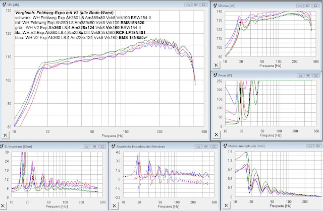

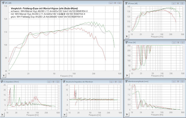

Hi, als Pausenprogramm bis Torsten seine Ohren wieder frei bekommt, klebe ich ein paar Bilder rein, die bei mir noch so herumliegen ... ... ein Simu-Vergleich zwischen Expo, Hypex und Hypex mit großer Vorkammer (ca. wie im letzen SketchUp): ![]() ![]() Die Simus sind Boden/Wand! Die grüne Variante ist das Expo von Feldweg bzw. die leicht von mir angepasste als HornResp-Simu. gepostete Version. In der Simu hat das längere 11m Hypex (schwarz) keine Vorteile gegenüber 8m Expo?! Man sieht auch recht gut, dass eine große Vorkammer durchaus Auswirkungen hat (rot). ... ein Vergleich von ein paar Chassis (auch mit dem RCF-LF18N401 ;-). Die 18er simulieren sich als Nachfolger zum BSW irgendwie besser als die 15"er, und der BSW kann auch ganz gut mit den 18"er Dimensionen umgehen. Falls der BSW nicht zufriedenstellt, könnte man ein Upgrade auf 18" konstruktiv vorsehen (RFC, PD, BMS, ...). D.h. der Hornhals müsste mind. ca. bei 360cm2 liegen und als Rückkammer ca. 160l eingeplant werden. (Die 18"er sind in einer Varinate mit 360cm² Hornhals eingebaut) ![]() ![]() Schwarz ist die Feldweg-Expo mit dem BSW (als Referenz). Bei rot ist statt dem BSW ein 15"er von BMS eingebaut (Oberton und PD sind hier ähnlich). Grün ist dann eine 18" taugliche Am360cm² WH-Version mit dem BSW (das ist ca. die Version die auch für die folgende Skizze Basis ist). Im Vergleich dazu noch die 18"er von RCF (lila) und BMS (blau). Interessant ist, dass der BMS durch den größeren Xmax bei SPLmax (rechts oben) im unteren Bereich nicht einknickt (130db - sehr lecker ;-) ... und noch der letzte Stand meiner Faltungsversuche (nicht so elegant wie von Marcel -> seid gnädig !-) (da ist nur der obere Verlauf halbwegs korrekt, der Ansatz sollte aber erkennbar sein) ![]() ![]() Schwierig fand ich eine halbwegs harmonische letzte Kurve in den Flügel. Hier bin ich in der Kurve auf gleicher Höhe geblieben und von Breite 50 auf 60 gegangen. Der Platz darunter ist für den Hornverlauf genutzt (was konstruktiv ein interessantes Wechselspiel ergibt ;-). Um von 170 auf Raumhöhe zu kommen, geht es ein Stück gerade, bzw. das Horn öffnet sich nur nach unten. Wenn unten angekommen, könnte sich das Horn wieder in der Breite öffnen, ich hab aber aufgehört um den Viechern Platz zu lassen. :-) gernot |

wow. was will man da noch sagen. echt gut,vorallem die zzeichnungen. wieivel umstände ihr euch doch macht. mein podest war damals auf einem handgeichneten blatt von mir und kam nie online da ich keine lust hatte es aufm pc zu zeichnen. und ihr knallt ihr solche profi zeichnungen rein. mit was wurde das den gezeichnet? echt gut ach, bin grad aus dem rausch der nacht erwacht, seid gändig |

Sieht irgendwie aus, wie ein Architektur Häuserbau Programm Mit den Angaben der Wände Länge und .... |

Bedenkt ihr den Drukkammereffekt bei niedrigen Frequenzen? Nicht dass lineare 20hz dann im Raum ein Dröhnfiasko wird! Wie groß ist die größte Raumdimension? Ist digitale Entzerrung geplant (Frage wegen dem um 12db ansteigenden Fgang bis 100hz)? Wenn ja, und dann auch noch einen exzellenten Treiber, dann Bei derartigem Aufwand würde ich endgültig nichtmehr am Treiber sparen. Hiergeht es zwar um Stacking, aber das Horn macht im Prinzip nichts anderes: Die Belastung des Treibers nimmt durch die immense Wirkungsgradsteigerung zu, ich zweifle ganz klar an, dass der BSW bei 20hz und 120db oder mehr auf Dauer durchhält. Ein Horn macht selbst keinen Schalldruck, es verlangt dem Treiber nur wesentlich mehr ab. Das wollte ich noch ein letztes Mal loswerden. Viele Grüße, Julian PS: UKW hat es doch bei seinem "Helm's Horn"- Projekt (8m Hoirnlänge, afair) einen günstigen 18er verrissen? [Beitrag von the_ferryman am 13. Jun 2009, 09:22 bearbeitet] |
