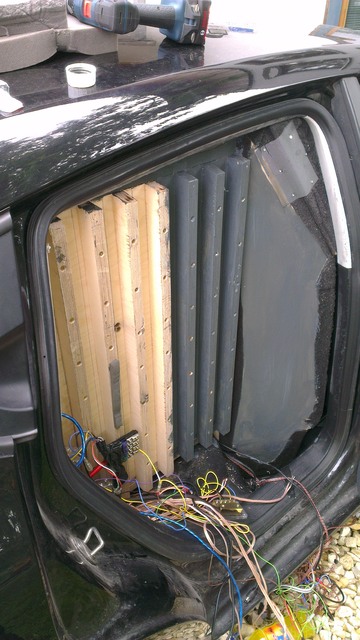

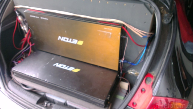

So, anbei nun die gewünschten Bilder. Hier das Setup für die TWB 2013: 2 Eton FA 10 000 an 4 GZPW 15 SPL Topscore 156.5 @ 35 Hz an gemessenen 10,3 kw ![]() Und gestern hab ich wieder zurück gerüstet. Ich fahr jetzt mit minimal bestückung 1 Eton FA 5 000 an 4 GZPW 15 SPL kommen ca. 4 kw raus an 0,5 anschluss ![]() Mal sehen wie es weiter geht |

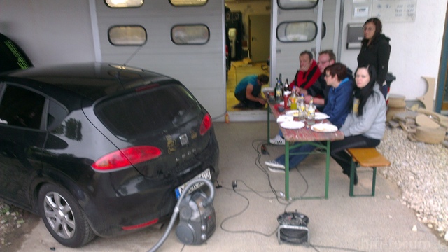

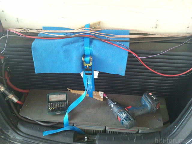

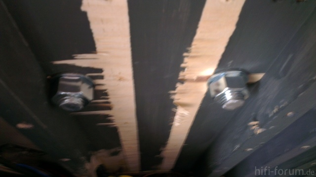

Sooo, dann mal update. 12 Stunden haben wir gebraucht bis alles erledigt war. (Danke an Rufois und den Rest der Meute der mir zur Hand gegangen ist )Naja hier erstmal der Zustand wie es war: Hier die Wand, welche immer mitgescheppert hat, optisch nichts zu erkennen gewesen, aber schon bei niedrigstem Pegel gings los: ![]() Hier der Kofferraum, richtig wüst... sah er da noch aus, gut, man muss gestehen, mit den ganzen Verkabelungen ist es nicht wirklich einfach da irgendwas "schön" zu machen, aber seht selbst: ![]() Und hier die "Service-Tür". Ihr seht, Spanngurt über Spanngurt und es hat trotzdem immer alles lose vibriert. Bei Spanngurten werde ich bleiben, warum seht ihr später: ![]() So, als erstes mal die A4 weg, hier ist zu sehen warum Spanngurt. Die Vibrationen der Platte und die Erschütterung durch den Bass, haben mir die Anschraubschienen der DLS A4 _zerrissen_ ... : ![]() ![]() Naja, raus mit dem ganzen Zeug, und erstmal sicher zur Seite legen. (Achja, bei dem Prozessor hat der Bass auch die Winkel zum anschrauben abgerissen...): ![]() ![]() So, jetzt gehts los mit dem "anmalen". Nicht weil mir Holzfarben nicht gefallen, sondern weil es Bestandteil des Regelwerks der Liga: Sound-In-Car ist. da darf kein Holz mehr zu sehen sein. Komplett möglich war das nicht, da es irgendwann nicht mehr möglich war in die Ecken zu kommen, aber den Großteil der sichtbaren Stellen wurde bepinselt. Mir selber gefällt es nicht so, aber man schaut ja nicht ständig hin... und die Stufen hängen auch davor. Also alles in allem nur halb so schlimm: ![]() ![]() ![]() ![]() So, Kiste außen nun fertig und alles bis auf die Wall und die Batts rausgebaut, dann heißt es jetzt, Sitze und Woofer raus: ![]() ![]() ![]() Die Woofer wurden durchgemessen und durchge"ploppt". Funktionieren alle noch einwandfrei. Leider haben die Woofer ohne GZ Beschriftung auf der Dustcap, eine leicht gelöste dustcap. Diese wollten wir kleben, war aber nicht möglich, da der Vorbesitzer die Dustcap mit "Klebt & Dichtet" oder sowas hingeklebt hat, und darauf hält kein vernünftiger "bapp". Warten bis sie komplett abfällt und dann komplett reconen. Dann ist vom "pfusch" auch nix mehr zu sehen... Hier mal ein Blick "hinter die Kulissen": ![]() So, nachdem Sitze und Woofer raus sind, kann jetzt der Weg für die zwei M20 Gewindestangen frei gemacht werden. Dafür brauchen wir insgesamt 8 Löcher. Pro Wand 2... und wir wollen durch den Port... und Los: ![]() ![]() Rufois spielt: ![]() ![]() Die Gewindestangen sind also jetzt durch, und angeknallt (Bis das Wasser kommt!! Und das dauert )![]() ![]() ![]() ![]() Danach wurde alles wieder hingebaut und neu verkabelt und schön und so... : ![]() ![]() ![]() ![]() Nach erledigter Arbeit wurde das Auto ausgesaugt und die Sitze wieder eingebaut, ihr habt es ja oben gesehen wie dreckig der hobel war ![]() Achja, und wir haben gegrillt... zur Feier des Tages und weils Wetter so super war. Man achte auf die begeisterten Blicke Fotos im richtigen Moment sind einfach unbezahlbar ![]() ![]() Danach wurde der Prozessor wieder eingestellt (hat ja die Einstellungen verloren nach dem er vom Strom genommen wurde). Ein Hoch auf die Presets... Erstes Fazit: Wahnsinn... alter Schalter, viel Ruhiger. Kein Knallen mehr, kein Klacken und endlich wieder Bassgenuss egal auf welcher Frequenz!! Messen konnte ich dann am Freitag erstmal nicht mehr, weil es schon so spät war und wir ja Nachbarn haben, beim BS. ![]() Das wurde dann aber am nächsten morgen nachgeholt. Hier ein Foto vom Wert: ![]() Ja, das sind 34 Hz. An 11,4 kW. Das was sich da spiegelt ist meine süße. Naja, ich werde noch weiter optimieren müssen. Einen Schachtport gab es übrigens nicht. Weil ich nichtmal die Schablone, ohne Sitze ins Auto gebracht habe... Da werde ich mir auch noch was anderes einfallen lassen diese Woche und das dann natürlich auch noch bebildern. Zeitweise habe ich vergessen Fotos zu machen, vor lauter arbeiten. Daher können Lücken in der Bilder-Doku vorhanden sein. Naja. Videos und Bilder folgen in Kürze. Was da jetzt geht, ist brachial! [Beitrag von der_Olly am 17. Jun 2013, 12:00 bearbeitet] |

Wie haben sich die Gewindestangen auf die Messergebnisse ausgewirkt? Zum Thema Dustcap, wenn Ich sowas kleben müsste, dann würde Ich höchstwarscheinlich zu Silkaflex greifen... |
der_Olly
Stammgast |
#80
erstellt: 17. Jun 2013, 10:52
am schluss hatte ich bei 11 kw eine 153.9 wegen der losen platte also + 2db durch die versteifung. wir haben da speziellen kleber den dd auch zum kleben der woofer nimmt (ziemlich teuer das zeug) man kann eigentl. alles nehmen was klebt und nicht zu schwer is. ansich wäre es auch nicht so tragisch mit klebt & dichtet zu kleben, aber zum einen sieht's pfuschig verarbeitet aus und zum anderen hält nix anderes drauf. wenn man dann noch bedenkt das rot auf minus und schwarz auf plus geklemmt wurde... wirds einem dann schon ganz anders, bei den woofern. Naja, bald werden sie ja reconed |

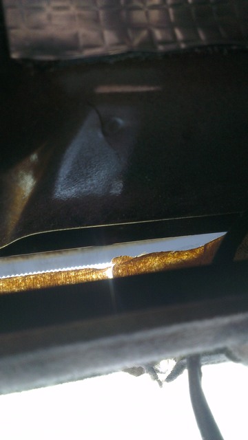

Guten morgen, vor ein zwei Tagen ist mein Dach am Träger zwischen den A-Säulen gerissen. Heute 20 Uhr wirds geschweißt: ![]() Sollte schweißen nicht funktionieren (da man den Dachhimmel nicht ohne weiteres entfernen kann und im Umkreis von 15 cm nichts brennbares sein darf) wird am Anfang und am Ende vom Riss ein loch gebort, damit es nicht noch weiter reißt. Da laut DB Drag Regelwerk nicht mehr als 4 mm Dämmung im Dach sein dürfen, überlege ich jetzt mit was ich Dämme damit es nicht mehr reisst. DB Blue wird es wohl nicht werden, da ich von mehreren gehört habe, dass dies nach einer Zeit wieder runter kommt. Ich halte euch auf dem laufenden |

#83
erstellt: 21. Jun 2013, 06:22
Das wird leider immer wieder reißen. Das Thema hatten wir letztens bei nem 5er Golf. |
der_Olly
Stammgast |
#84
erstellt: 21. Jun 2013, 07:20
Irgendwelche Ideen? Wollte schon nach dem zuschweißen nochmal mit 4 mm Alu drüber dämmen... ne querstrebe reinschweißen ist ja laut rw nicht erlaubt |
Weltkulturerbe
Stammgast |
#85
erstellt: 21. Jun 2013, 07:43
Auf ein zufriedenstellendes Ergebnis sind wir nicht gekommen,er wird es mit DB Blue versuchen. Streben einschweißen wird nichts bringen,da es dann daneben dann anfängt zu reißen. Das ist halt die brachiale Gewalt und sobald irgendwo was schwingt wird es dann früher oder später dort anfangen zu reißen durch die Bewegung. |

DB Blue ist genial. Allerdings habe ich jetzt von vielen gehört das es am Dach irgendwann anfängt wieder runter zu kommen. Außerdem darf man nicht vergessen dass du jegliche schwingungsminderung direkt auf die scheibe überträgst... hast du das dach stabil platzt dir halt die scheibe... |
