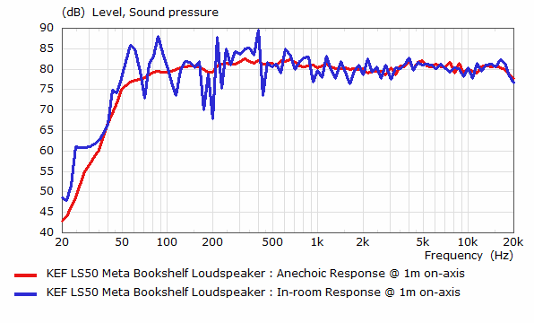

Gesucht: Knackiger und präziser Subwoofer für Musik Hallo zusammen, ich bin auf der Suche nach einem Subwoofer, der speziell für den Einsatz in einem Stereo-Setup geeignet ist. Mir ist ein knackiger, präziser und dynamischer Bass wichtig, der nicht dröhnt und sauber bleibt – auch bei höheren Pegeln. Der Subwoofer soll ausschließlich für Musik genutzt werden, daher ist ein besonders tiefer Frequenzgang weniger wichtig als Schnelligkeit und Präzision. Hier ein paar Details zu meinem bisherigen Setup und Erfahrungen: •Esszimmer-/Wohnzimmer-Setup (Wohnzimmer ca. 40 m², Essbereich ca. 20 m²): Ich betreibe zwei Quadral Chromium Style 100 Lautsprecher an einem Yamaha R-N803. Der Subwoofer würde in der Ecke zwischen Lautsprecher und Wand stehen (leider ist keine andere Platzierung möglich). Ich habe bereits folgende Subwoofer getestet: •Klipsch R-112SW und R-101SW: Leider dröhnen diese bei nicht so tiefen Bässen, sodass ich mit dem Klang nicht zufrieden bin. •SVS SB-12: Für Filme sehr gut, aber für Musik meiner Meinung nach ungeeignet. •Canton AS 85 und Canton SUB 8: Hier fehlt mir mittlerweile der Druck, und bei höheren Pegeln übersteuern sie. Ich suche daher einen Subwoofer, der mit den Quadral Chromium Style 100 mithalten kann und perfekt in ein Musik-Stereo-Setup passt. •Partyraum-Setup (ca. 30 m²): In meinem Partyraum betreibe ich vier Lautsprecher (zwei Heco Elan 800 und zwei Heco Elan 300). Auch hier suche ich einen passenden Subwoofer, der kraftvollen und sauberen Bass für Musik liefert. Habt ihr Empfehlungen für Subwoofer, die meinen Anforderungen entsprechen könnten? Vielleicht hat jemand ähnliche Erfahrungen gemacht oder bereits das perfekte Modell gefunden. Danke vorab für eure Tipps und Meinungen! Dieser Text ist jetzt klar strukturiert und enthält die zusätzlichen Infos zu den Raummaßen. |

Schon mal über einen Antimode nachgedacht? Und hat die Einmessung des Verstärkers das Dröhnen halbwegs verbessert? |

Da der Raum die Musik macht und dein Subwooferstandort unverhandelbar fix ist, ist zumindest das eines deiner Hauptprobleme. |

Ja der Standort ist das Problem, aber selbst wenn ich den Subwoofer 1 Meter von der Wand vorziehe, ist das Ergebnis der getesteten Lautsprecher mehr als mangelhaft |

Wie gesagt, hat die Einmessung etwas verbessert? Wenn nicht, werden auch andere Subwoofer nicht besser laufen. |

Ohne einmessen ist das auch witzlos und wird nie zu einem anständigen Ergebnis führen. So mancher Sub hätte ja gut funktionieren können, wenn die Einmessung ihm die dröhnenden Frequenzen abgeschwächt hätte. |

Wie meine Vorredner schon sagten, der Kickbass kommt einzig von den Fronts da dieser Frequenzanteile bis ~500 Hz enthält. Thema PA Subwoofer und Einmessen .... zumindest ich hab's im Hobbykeller gemacht und brauchte dafür nicht weniger als 8 EQ Eingriffe zwischen 30 und 130 Hz um die Kiste im Bereich 30 - 90 Hz Linear hinzubekommen. Du könntest evtl. mal probieren, den Sub mit ~5 cm Abstand gegen die Wand spielen zu lassen. Das sieht zwar erstmal komisch im Sinne von anders aus, trotzdem könnte das der Gamechanger sein. Begründung hierfür ist, daß die Schallquelle näher an die hintere Reflexionsfläche rückt was zu einer weniger chaotischen Raumanregung führt. Zumindest bei mir im Keller macht das messtechnische 8 dB bei einzelnen, teils recht breiten Frequenzfenstern aus. Leider sind deine Chromium 100 so hoch, daß es keinen Sinn macht, pro Seite einen Subwoofer drunter zu stellen. Sowas hab ich u.a. als Resteverwertung im Wohnzimmer. Kompakte und pro Seite nen (Car Hifi-) Subwoofer drunter (Spielrichtung ebenfalls gegen die Wand). Das sind jedoch nur ein paar Denkanstöße die noch nicht zur Sprache kamen. |

Dieses Wummern lässt sich erfahrungsgemäß via hoch angesetzten Subsonic unterdrücken, dann kommt das ganze auch eher in Richtung PA Sound. Teste doch - wenn möglich - mal nen 24 dB BW HP @ 35 Hz am Sub. Das dürfte schon einiges bewirken. Ich vermute dass das Wummern ein Standortspezifisches Problem vom Raum ist. (Stichwort Raummoden) |

Moin, grundsätzlich nochmal das Wichtigste, wie man den Bass wahrnimmt hängt zum Einen von dem Subwoofer ab, und dem Raum und dessen Akustik. Diese interagieren miteinander, weshalb das bessere oder schlechtere Ergebnis beileibe nicht immer dem Subwoofer zuzuschreiben ist, sondern dieser Kombination. Man hört ganz oft das diverse REL Subwoofer bei Leuten besser funktioniert haben als Andere, einen Grund dafür kann ich leicht aufzeigen, REL Subs spielen i.d.R. nicht so tief wie andere Subs dergleichen Größenordnung, bedeutet das zwar einiges an Frequenzen nach unten hin fehlt, aber auch tief liegende Raummoden nicht oder deutlich geringer von dem Subwoofer angeregt werden als der tiefer spielende Pendant. Subwoofer wie der SVS oder diverse B&W welche bis unter 20Hz spielen werden in einem Raum mit Problemen immer unpräziser wahrgenommen werden als ein Subwoofer welcher seinen -3dB Punkt bei 35Hz liegen hat. Je tiefer ein Sub spielt, desto mehr kommen die akustischen Probleme des Raumes zum Tragen. Gerade auch wenn man so ein System nicht mit einem sehr guten DSP einmisst, bleiben die Probleme vollständig erhalten, ein gutes DSP mildert diese Probleme normalerweise deutlich ab, so das es eben auch mit einem Klipsch R 112 SW zu keinem Dröhnen kommt. Ich hatte früher 2 Stück davon, und eingemessen waren die absolut dröhnfrei, das Dröhnen kommt vom oben erwähnten Zusammenspiel. Die mit präzisesten Subs dürften die geregelten Subwoofer von Merovinger sein, hier ein 30er mit DSP und wenn es dann noch dröhnt dann ist es GANZ sicher nicht der Subwoofer. Aber wie gesagt. ohne richtige Entzerrung wird es nicht sehr gut werden, egal mit welchem Sub. Hier mal ein Bild von einem Lautsprecher, nicht Subwoofer, wie sich der Frequenzverlauf im Vergleich zum schalltoten Raum hin zum Frequenzverlauf mit Raumeinfluss ändert: https://media.kef.co.../LS50Meta.bmp_10154aDie blaue Kurve mit ihren Spitzen, das sind ungewollte Erhöhungen welche unsauber klingen und unter Umständen Dröhnen. Und bei Subwoofern welche tiefer spielen wird das noch schlimmer, man sieht ja das es nach unten hin immer weiter von der roten Linie abweicht. |

Antimode funktioniert gut wenn du keinen Sub mit Einmessfunktion hast. Deinen Yamaha kannst du in jedem Fall behalten, du musst dich nur zwischen Antimode + Sub ohne Einmessung und einem Sub mit Einmessfunktion entscheiden. |

Noch einfacher wäre es mit einem Sinustongenerator mal alle Töne von 20-80 Hz durchzugehen (am besten mit dem SVS). Da finden man Moden auch so sehr genau ohne Equipment. Wenn man feststellt, dass diese im musikalischen Bereich liegen (so ab 40 Hz), wird man dort eingreifen müssen. Wenn die dröhnenden Frequenzen darunter liegen, tut es vielleicht auch ein Subwoofer ohne Tiefgang. |

#50
erstellt: 07. Jan 2025, 17:07
Klar, wozu auch. Wo die i.d.R. genutzt werden, existieren auch keine Raummoden wie in einem Zimmer.
Merovinger wurde schon angesprochen. Ich hab' einen 1/38 1000W, eingemessen durch einen Denon AVC-X6500H. Klingt für mich so präzise wie mit guten Kopfhörern (beyerdynamic T1, T5, MMX 300), auch unter 30Hz. Der steht vorne links im Eck. Bei welchen Frequenzen es (nicht entzerrt) dröhnt, hängt von der Raumgeometrie ab, vom Sub nur dann, wenn er die für die Raumgröße benötigte Tiefe gar nicht erst schafft. Das ist dann aber kein Subwoofer sondern nur ein Woofer.
Mit dem Anti-Mode 8033 allein eingemessen, sind erstmal nur die Moden gebannt, Du solltest den Sub mit den Fronts aber schon auch noch in Phase bekommen, sonst löschen die sie teilweise gegenseitig aus. Also solltest Du mit dem Yamaha einmessen oder wenigstens mit ihm die Distanzen anpassen. |
