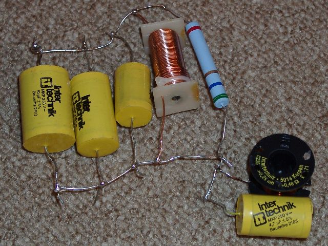

Hallo ttrocker, kannst Du das heiße Ende des Lötkolbens vom kalten Ende unterscheiden? Jeder kann das, nachdem er die Enden das erste Mal verwechselt hat ... ... und dann kannst Du auch einen Sperrkreis löten. Der Sperrkreis des CT218 sieht in der einfachsten Form z.B. so aus:![]() Man muß das natürlich nicht unbedingt so zusammenpfuschen (war ein Testaufbau). Was sonst noch zu der CT218BR gehört findest Du unter http://www.uibel.net/bauvor/ct218br/ct218br.htmlDer Lautsprecher ist wohlfeil und klingt nicht schlecht. Wenn Du etwas mehr Geld ausgeben möchtest geht es natürlich auch besser ... |
ttrocker
Stammgast |
#41
erstellt: 01. Mrz 2006, 08:32
hi, ok, so wie es auf dem bild zu sehen ist, bekomme ich das wohl auch noch hin!? danke für das bild! ich denke, dass ich bei dem speaker in der long tall variante bleibe, da ich schon ein gutes konzept fürs finish habe! aber wenn alle teile da sind und ich aus dem urlaub zurück bin, werde ich ein neuen fred aufmachen und da kann man dann alles sehen, wie ich meine ersten versuche mache im homehifi bereich! |
