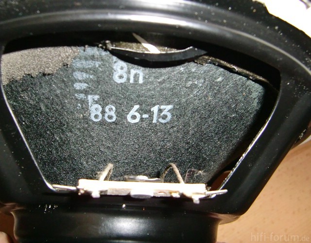

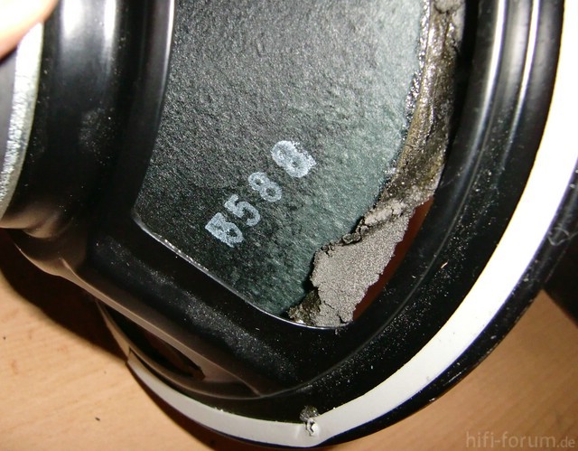

Tach zusammen, ein Bekannter hat mir ein altes Peerless-Chassis mit völlig verrotteter Schaumstoff-Sicke vorbeigebracht: Blechkorb Korb-Durchmesser: 210 mm Membran-Durchmesser: 151 mm, luftgetrocknetes Papier mit Staubschutz-Kalotte, Siebseite= Vorderseite Hinter der Staubschutz-Kalotte ist der Kegel nahe des Membranhalses gelocht. Aufdruck auf Menbran-Rückseite: 8n 88 6-13 und 3588 Schwingspule 5,4 Ohm RDC, 38 mm, Alu-Träger. TSP sind in dem Zustand nicht mehr zu ermitteln. Ferrit-Magnet 102x16 mm, Polplatte 6 mm Das Teil stammt aus einem älteren LS unbekannter Herkunft, aber mit schwarzem Klavierlack-Gehäuse. Das soll reaktiviert werden. Hat jemand eine Idee, um welches Chassis es sich dabei handeln könnte? Vielen Dank schonmal Michael ![]() ![]() ![]()

Ich bin zufällig auf den Thread zum Peerless Tieftöner gestoßen. Nach dem Bild Handelt es sich um einen KP825WFX. Es gab davon Ende der 80er Jahre (der abgebildete ist lt Aufdruck BJ1988) drei verschiedene Typen mit verschieden großen Magneten und Schwingspulen. Ich habe dazu - wenn noch Interesse besteht - Technische Daten und Thiele-Small Parameter. Übrigens hätte ich 2 Stück KP825WFX-S-PC F(s)33Hz, VAS 80l QTS 0,35 zu verschenken. Die Lautsprecher sind seit 1992 in einer Schachtel gelagert gewesen und wie am Bild im Forum hat sich die Schaumschoffsicke zum Zerbröseln begonnen. Wenn jemand die LS möchte kann er sie gerne haben (Versandkosten?) Der Standort wäre 2241 Schönkirchen (Österreich) |
