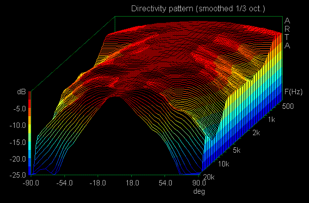

mal zum Vergleich die Sonogramme des
W4-655SA (CT218BR)
und der Mita
Mit welchem LS muß man exakter auf die Lauscher zielen? Die "Pfeilspitze" im Hochtonbereich des Breitbänders würde ich mir nicht antun.
Flo's CO2 sind natürlich auch sehr gut, aber ggf. etwas zu groß für 13,5 qm. Mein Sohn hat auch so ein "Rattenloch" und da passen gerade zwei kleine Boxen auf den Schreibtisch. Der Rest des Zimmer ist mit Schrank, Regalen, Bett, Keyboard, etc. zugepflastert.

Zum Lesen von Sonogrammen: Das Sonogramm ist eine andere Darstellung der Winkelmessung.
z.B.: Amplitudenverlauf: 0 bis 90 Grad in 15 Grad Schritten 1/24 Oktave Glättung: Diese Darstellung zeigt nur eine Seite (z.B. die Box wird in Stufen nach links gedreht)
http://www.uibel.net/bauvor/mita/mita_amplitude-90.gif
Obige Messungen kann man auch als Wasserfalldiagramm darstellen. Der Wasserfall zeigt beide Seiten der Box (von 90 Grad rechts nach 90 Grad links). Ich denke, diese Darstellung ist selbsterklärend.
Insbesondere bei asymetrisch aufgebaute Boxen (HT-er außermittig) ist das Sonogramm besser abzulesen, als der Wasserfall. Man sieht quasi das Wasserfalldiagramm von oben, wobei die y-Achse (der Pegel) in Farben gewandelt wird. Der Bereich von 0 bis -2,5 dB ist z.B. dunkelrot - siehe dazu die Skala rechts im Diagramm.
So jetzt kommen wir zu dem "Knick" bei 15 KHz. Aus obigen Ausführungen hast Du gelernt, daß das kein Einbruch im Frequenzgang ist, sondern der LS hier breiter strahlt, als bei tiefen Frequenzen. Das ist wohl dem Diffusor (das runde "Dingens" vor der Membrane) zu verdanken. Auch wenn es ein Einbruch wäre, bei 15 KHz ist der schon ziemlich uninteressant, zumindestens für Leute meines Alters. Du dürftest die 15 KHz noch locker hören, aber es wird Dir trotzdem nicht viel fehlen, weil es kaum Instrumente gibt, die so hoch spielen - höchstens Obertöne.
Mal im Vergleich dazu das Sonogramm einer Box mit HT-er ohne Diffusor. Hier wird der Bereich über 10 KHz gerichteter abgestrahlt, aber der HT-er (MONACOR DT-25N) klingt "langweiliger".
Mit passiven Weichen kann man den Pegel lediglich absenken, aber nicht anheben. Woher soll auch die dazu notwendige zusätzliche Leistung kommen? Den Abstrahlwinkel (des Breitbänders) kann man aber auch aktiv nicht erweitern. Das ginge nur durch mechanische Maßnahmen (Frontloaded-Horn oder Waveguide). Ein Sperrkreis bringt hier nichts, denn durch diesen kann man nur "Hochplateaus" im Amplituden-Frequenzgang linearisieren (absenken).

nach mehrmaligem Lesen (ganz so einfach is das nämlich nicht) habe ich das Sonogramm endlich verstanden
Und ich bin schon wärend dem Lesen auf diese Theorie mit dem Knick gestoßen und bin erfreut, dass du es dann kurze Zeit später nochmal bestätigt hast!
