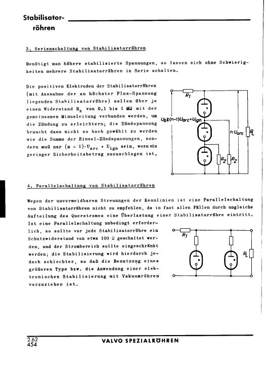

Du darfst parallel zu den Glimmstabiröhren keinen Kondensator einsetzen. Da die Zündspannung höher ist als die Brennspannung, können sich dadurch Sägezahnschwingungen ergeben. Dazu steht auch meistens was im Datenblatt. R1 mußt Du dann so dimensionieren, daß ohne Verstärkerschaltung und mit maximal möglicher Spannung nicht mehr als der zulässige Brennstrom fließt. ReihenschaltungIm LTspice gibt es im Ordner [Misc] ein Bauelement neonbulb, bei dem Du Zünd-, Brennspannung und Innenwiderstand eingeben kannst. |

R2 würde ich so um die 500k wählen. Die Röhren müssen auch bei Kälte und Dunkelheit sicher zünden. Der Innenwiderstand der Stabis ist nicht allzu hoch. In den Datenblättern findet sich zumeist die Spannungsausregelung zwischen minimalem und maximalem Strom, damit kann man rechnen. https://frank.pocnet.net/sheets/191/0/0B2.pdfOD3: Regulation (5 to 40 mA): typ. 4 V Ri = delta U / delta I Ri = 4 V / (40 - 5) mA Ri = 114 Ohm |
