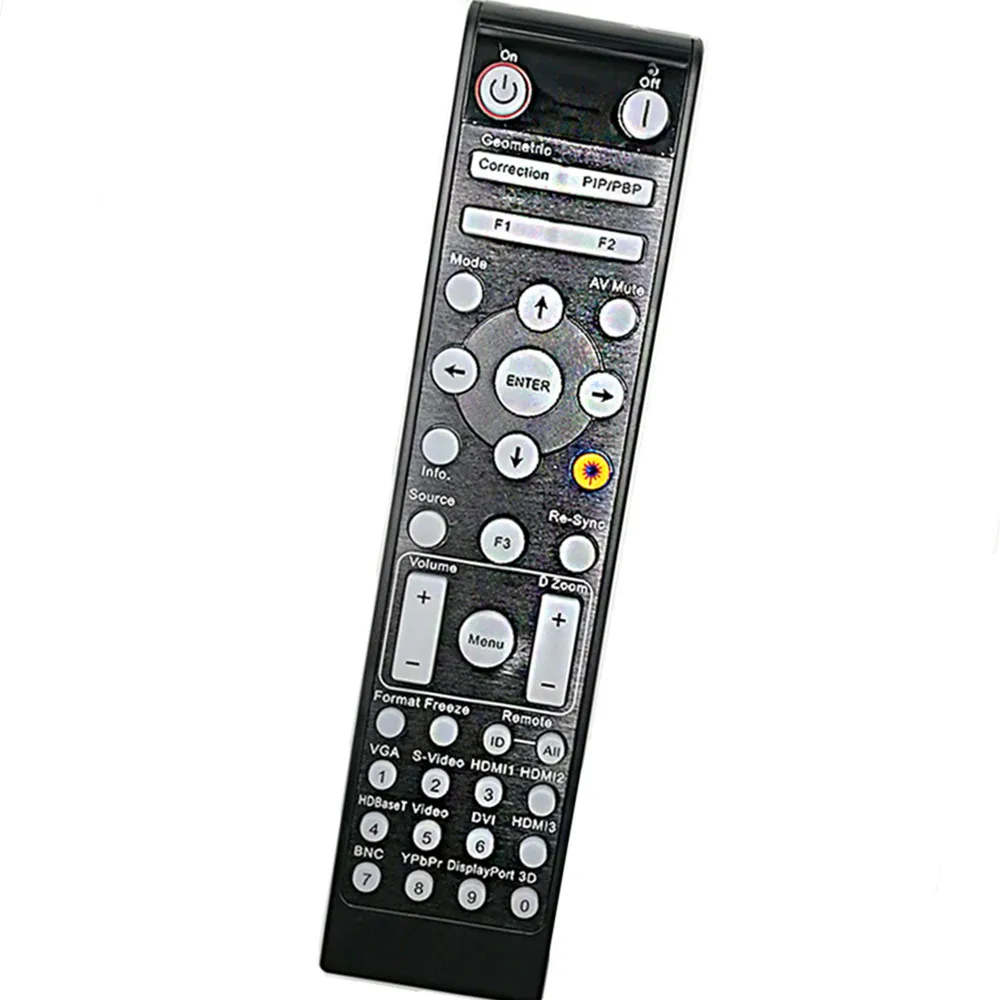

- modernere Fernbedienung (wurde aber auch Zeit, seit wie vielen Jahren verwendet Optoma diese "Knochen"-FB?)
dankbar.
Darf ich mein noch in ein umtauschen?
Keine Ahnung, was das für eine FB ist, die Optoma hier noch aus Restbeständen über hatte, aber die Belegungstasten sind echt "Retro" und mangels entsprechender Anschlüsse folgerichtig ohne Funktion, also überflüssig:
- (Composite) Video
- S-Video
- YPbPr
- DVI
- HDBase-T (?)
- HDMI 3
usw.
Ähnlichkeiten mit jener des ZU510T von 2017 rein zufällig: https://ae01.alicdn....10T-W-controller.jpg
[Beitrag von Frank714 am 25. Sep 2020, 12:07 bearbeitet]
