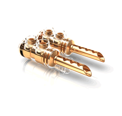

Das ist immer ein kniffliges Thema Bananas und die Spreizung. Ich benutze da die sog. Hohlbananas, die haben nämlich gar keine Spreizung in dem Sinne sondern eher eine Dehnung Die Kontaktfläche liegt also zu fast 100% bündig in der Buchse an.Die TS-2 von viablue habe ich - kosten 4 Stück bei dcskabel.de 21 Oiro. Man kann ein 2,5mm² Kabel doppelt legen und reinschieben und es wird mittels 2 Madenschrauben vollflächig angepresst. ![]() Sehen auch noch toll aus - obwohl ich sie sehr selten seh'. [Beitrag von Pilotcutter am 05. Nov 2009, 12:47 bearbeitet] |

Von vorne: die TS-2 können, glaube ich, bis 6mm² aufnehmen und ich habe 2,5mm². Daher isoliere ich die doppelte Länge der Kabelaufnahme im Stecker ab, lege die blanke Kupferlitze doppelt (ca. 5mm²) und schiebe sie in den Steckerinnenraum. Dann ist der Stecker quasi besser ausgefüllt (denn er meint da kommt ein 5mm² Kabel) und die Madenschrauben müssen halt mehr leisten für mein Geld. Und da ich of feuchte Hände bekomme, tunke ich die Kupferlitzen vor Einführung noch in hochreines Isopropanol. Denn ich fürchte Korrosion
Sollte ich dahinterkommen, dass sie irgendwann nachgeben, werde ich sie umgehend wieder etwas dehnen. BTW: Nimm lieber Viablue TS-2 die schauen auch besser aus. [Beitrag von Pilotcutter am 05. Nov 2009, 13:21 bearbeitet] |
