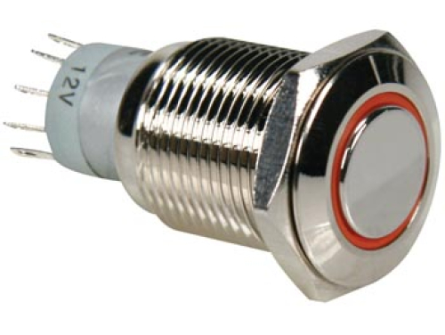

hey leute, ich habe folgende idee: unzwar möchtze ich meine externe fernbedinung für unser elekt. tor insauto einbauen mit einem anderen drucktaster! wie bekomme ich diesen drucktaster: ![]() an diese platine bei der oberen linken taste? http://img706.imageshack.us/img706/4452/dsc0131nl.jpgoder ist meine idee nicht umsetzbar!? danke gruß |

Äh...in dem Du an den vorhandenen Taster auf der Platine zwei Kabel anlötest? |

soweit war ich auch schon :-D... und an welche punkte? der taste an der platine hat 4 verbindungen? welche 2 muss ich denn nehmen? und noch ein frage kann ich da einfach die die 12volt vom auto anlöten oder muss noch was davor gelötet werden? |

Welche Kontakte Du nehmen musst, musst Du schon selber ausmessen... Und wo willst Du 12Volt anlöten?!? |

aha... ich werd/will die 12volt vom radio abnehmen und da wo die batterie ist anlöten! [Beitrag von CounterSlash am 07. Jun 2010, 18:08 bearbeitet] |

Im Auto hast Du genau genommen keine 12Volt, sondern irgendwas von 12-14Volt - da gehört also mindestens ein Festspannungsregler davor... P.S.: denk dran, dass Du die Schaltung nicht irgendwo in den Tiefen des Autos versenkst - dann schirmt die Karosserie die Antenne ab und nix ist mit fernsteuern |

daran hab ich noch garnicht gedacht mit der spannung, danke!!! hast du für so ein teil ein link? |

Da das Teil offensichtlich 12V braucht, wird das schwieriger, ein LM7812 kannst du eigentlich gleich vergessen, denn der hat nen zu hohen Spannungsfall, daher vieleicht aus der Low-Drop Reihe, wobei das auch knapp werden wird, dann doch einen DC/DC Wandler mit Wide-Range Eingang. http://www.pollin.de..._COSEL_ZUW61212.htmlWenn der nicht ausverkauft wäre... http://www.pollin.de...r/DC_DC_Wandler.htmlDer könnte gehen. MFG Johannes |

ich glaub das ist mir zu komplex mit dem anlöten des reglers... bin darin ja auch nur nen noob... ich werd einfach die batterie verwenden;-) |
