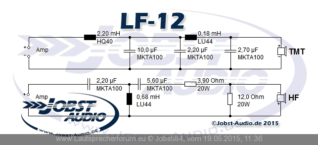

Die Open halte ich für viel zu klein, sollte der TE wirklich das tun wollen wovon er schreibt.
Die sind schon besser und lauter als manch andere Box aber auf einer derart großen freien Fläche geht man auch damit schnell unter.
Dann eher noch die LF-Sat12 aus dem www.lautsprecherforum.eu .

Reference_100_Mk_II
#17 erstellt: 06. Aug 2020, 17:50
Was denn los bei dir?
Ich hab geschrieben
EL
EF
Bindestrich
Sat
zwölf
LF-Sat12
Nicht JL-Sat12!
Und nein, du sollst nicht den Beyma einbauen!
Warum sollte man/solltest du das überhaupt machen/wollen?!
Sondern die laut Bauanleitung angegebenen Teile!
(kostenlos anmelden um die Bilder zu sehen, ist auch ein tolles Forum)
• the box speaker 12-280/8-A Tiefmitteltöner
• Sica Z009442 Horntreiber
• Sica Q07020A Horn
• Frequenzweiche laut Plan
(die Bauteile gibt es in jedem gut sortierten Lautsprecher-Shop)
Den Rest bzgl. Sub wirste wohl selbst herausfinden können.
Gerade weil es sich ja im weiten Sinne um einen/mehrere mobile Subwoofer handelt.
*heftigst mit dem Zaunpfahl winkend*
