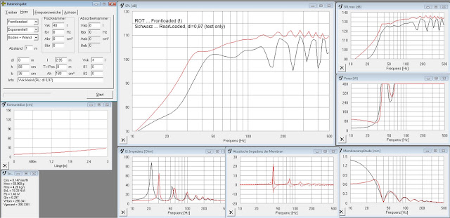

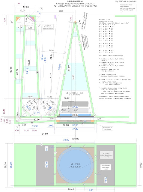

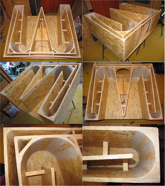

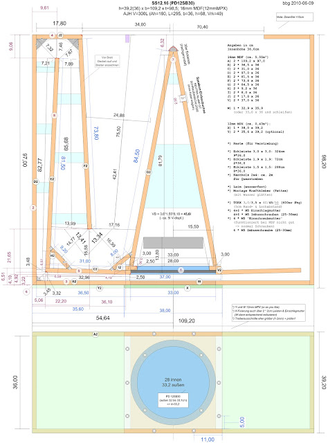

Hallo, nach meinem letzen HornSub Projekt ( SS1) sind noch ein paar Fragen offen geblieben, die ausprobiert werden wollten ...Im Wesentlichen wollte ich wissen, wie klein ich ein 30Hz Horn hinbekomme. Da das Schrumpfen u.a. mit Tiefbassverlust verbunden ist, war ein elektronische Anhebung wieder eingeplant (diesmal mit der Schmerzgrenze -6dB). Anders gesagt, wollte ich mein Horn halbieren (um einen Center dazwischen stellen zu können) um es anschließend wieder auf ein Ganzes zu stacken ... und bei der Gelegenheit sehen ob ein Halbes nicht auch reicht. Simulativ hat sich also folgendes ergeben ... ![]() Treiberseitig wollte ich zwar einen 18Sound probieren, aber Preis/Leistungssieger ist wieder ein Precision Devices - der PD12SB30 (111EUR) - geworden. Da ich skeptisch war ob einer reicht - habe ich gleich 2 davon geordert ;-) Geplant war/ist ein 2er Stack hinter der Leinwand und wenn der Raum mal wächst, dann wäre ein 4er Stack (Wandhorn) der Endausbau. Folgend die Simus dazu ... ![]() ... und eingefaltet ist es ein Bonsai-W-Bin geworden ... ![]() ![]() ... diese Faltung wollte ich immer schon probieren ;-) ![]() OSB ist nicht so wirklich meine Sache - der 2te Treiber bekommt vermutlich eine MDF-Version. Da ich Plastik nicht mehr will - ist der PVC-Hartschaum rausgefolgen und durch Perlfix-Modellierung ersetzt worden (Ansetzgips für Rigipsplatten). Das Staubige hat sich nach liebevoller Versiegelung mit Montagekraftkleber gelegt. ![]() und noch ein Bild vom ersten Geräuschtest und der einstweiligen Positionierung als Downfire-Horn hinter dem Sofa ;-) Für den Testlauf habe ich vom SS1 auf den SS12 umgesteckt (gleiche TB-Anhebung). Nach Eindrehen der Phase war die (Nicht-)Ortbarkeit ganz OK. Durch die Nähe zum Sofa ist der SS12 sogar lauter und hat etwas mehr Shaker-Effekt. Pegelfestigkeit ist für mich ausreichend ;-)) :-) gernot |
doeter

Sehr geile Sache, sieht klasse aus! Ich war früher auch mal so krank und hab mir in meine kleine Stube 2x 12" EV W-Bins gestellt. Nur so konnte man Metal richtig genießen Naja, heute ist man ruhiger geworden und hat "normale" Lautsprecher, aber ich finds klasse, weiter so.Gruß der doeter |

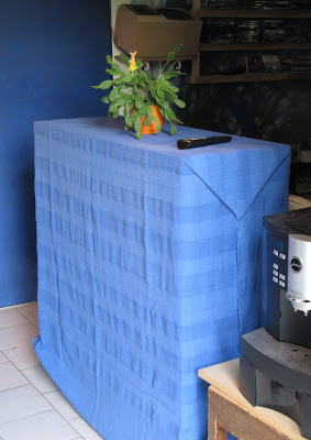

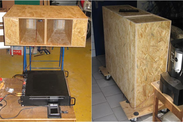

Hi, da die Baustellenoptik scheinbar nicht so gut ankommt, habe ich versucht den WAF-Faktor zu verbessern ... (bitte nicht ganz ernst nehmen )"Finger weg", "Wo hast du denn den Stoff gefunden?", "Bist du wahnsinnig - das ist das Weihnachtstischtuch" ... Also, mehr war auf die Schnelle nicht drin (und bügeln wollt ich auch nicht) - da geht mehr ... Wenn die großen Teile nicht wie ein Lautsprecher aussehen, verschwinden sie irgendwie aus der Wahrnehmung (als technisches Teil). Die wenigsten rechnen damit, dass man so krank ist, sich so einen LS hinzustellen. ![]() Die sitzplatznahe Aufstellung ist zwar eher zwangsweise erfolgt - finde ich inzwischen aber recht spannend: * Die Ortbarkeit ist geringer als erwartet (kein Problem) * Durch die Ohrnähe ist es bei gleicher Leistung lauter (bzw. muss der Speaker weniger arbeiten) * Durch die 'Nahfeld'-Situation, sollte der Schallanteil an Reflexionen/Moden geringer sein. * Und spezifisch für ein 3m Horn - die Laufzeitunterschiede werden tendenziell ausgeglichen. ... mal sehen, ob eine Tischaufstellung Platz hat ... :-) gernot [Beitrag von bbg am 24. Mai 2010, 12:34 bearbeitet] |
doeter
Inventar |
#9
erstellt: 24. Mai 2010, 13:46
Genau, vier Beine ausm Obi drunterschraubn, Decke drübba un Füße drauf, "Schatz es is Feierabend, wo bleibt mein Bier!" Hrhr, bitte auch nicht so ernst nehmen. Gruß der doeter |
Con-Hoolio
Inventar |
#10
erstellt: 24. Mai 2010, 16:53
Wenn es solide verarbeitet ist, kann man es ja sicherlich auch als ganz normales Lowboard nehmen - Noch ein paar CD-Regalchen drauf gestellt und eine hübsche Lampe und ein paar Pflanzen - fertisch! |

gibt es eigendlich zu dem sub ne bauanleitung als pdf?? ich miene die bilder sind ja gut und schön nur die auflösung ist mieserabel :-( würde mich tierisch drüber freuen da ich mir in den nächsten 2 monaten nen sub bauen möcht ^^ |
doeter
Inventar |
#14
erstellt: 18. Aug 2010, 04:16
Hi CJ_Lexy Der Shot aus dem letzten Post ist ein Link und führt Dich zum Hornsub SS12.16 Plan. Hier kannst Du die Lupe benutzen und dann das Bild speichern. Gruß der doeter |

Moin Gernot! sehr schönes Projekt! Mich interessiert gerade brennend, ob die Teile bis ~300 Hz einsetzbar wären? Laut Simulation ja kein Problem, fragt sich nur, wie sich da dann die Faltung bemerkbar macht und was der Klirfaktor sagt. Wäre schön, wenn du dazu mal ein bisschen testen (oder gar messen) könntest... Ich überlege gerade die kleinen als Tieftonteil für eine Unity-Horn artige Konstruktion zu nutzen. Gruß, Onno |

Hi Onno, so theoretisch und nach den wenigen Höreindrücken in Fullrange sollte nach oben schon Potential bestehen - wirklich probiert hab ich dazu aber noch nichts. Eine Downfire-Aufstellung funkt. aber ziehmlich sicher nicht. Die Hornsubs stehen gerade in einem unbeheizten Raum. Messen ist da nicht wirklich witzig (da ich den Dreh noch nicht raus hab, geht das nicht schnell). Wann brauchst du etwas 'Greifbares'? Ich höre mir die nächsten Tage mal die 300Hz an, dann kann ich zumindestens sagen ob ichs für erträglich halte. Für einen Lauschangriff von deiner Seite bist du wohl etwas zu weit weg. :-) gernot |

dass das dan nicht Downfire funktioniert ist mir schon klar. Die würden dann halt als Bassteil einer Standbox in Richtung Hörplatz feuern. Übermäßig eilig habe ich es auch nicht, da ich das MHT auch noch nicht fertig geplant habe. Ich weiß jetzt nicht wo du wohnst, aber ich komme öfter mal im Ruhrgebiet vorbei... Mit was für ner MHT-Kombi nutzt du die Hörner eigentlich? Gruß, Onno |

Würde ich eher von abraten, alles was gefaltet ist, ist allerspätestens ab 200Hz unbrauchbar; siehe z.B. Eckhorn, deswegen ist es auch so schwer, für ein Eckhorn einen adäquaten Mitteltöner zu finden. Man sieht in der Simulation die ersten Problemstellen ab ca. 150Hz, das wäre daher die höchste sinnvolle Trennfrequenz. |

Die Simulation ist ungefaltet. Und mit einer welligkeit im Bereich von 1-2 dB kann ich in dem Frequenzbereich gut leben. Es geht ja um die rote Kurve, es ist ja ein FL-Horn... TML... was auch immer. Die Frage ist halt, ob die Simulation für das ungefaltete Horn mit der gefalteten Realität übereinstimmt. |

Es geht nicht primär um die Welligkeit, sondern die Resonanzen, die dahinter stecken. Bei einer TML sind die Resonanzen in dem Bereich auch vorhanden und unerwünscht, deswegen wird die Schallführung ja bedämpft, wobei die unteren Resonanzen so hartnäckig sind, dass man mittlerweile Helmholtz-Resonatoren ins Gehäuse integriert. Der Unterschied ist nur, dass der Treiber einer TML zwangsläufig direkt strahlt. |

Das Problem ist, dass der Übergang zwischen Horn/Bandpass/BR/TML fließend ist. Man kann also garkein Horn bauen, ohne nicht doch TML-(rearloaded) oder Bandpasseigenschaften (FL-Horn) oder beides zu kultivieren. Übrigens ist das auch gut so, denn hätten Hörner in üblichen Maßen keinen integrierten TML- bzw. Bandpass-Effekt, sähe es ganz schön schwach im Bassbereich aus und wären wohl eher als Mitteltonhupe zu gebrauchen. Die Stehwellen wirst Du immer haben, nur wandern sie mit den Abmessungen - es ist übrigens nicht sinnvoll, sie zu bedämpfen, weil darunter die Hornfunktion leidet. Bei einer TML und RL-Horn bleibt einem nur nichts anderes übrig, aber die laufen i.A. mehr oder weniger weiter hoch, da der Treiber Direktschall abgibt und es sinnvoll und möglich ist, höher zu trennen. Also muss man nur noch was gegen den "Mitteltondreck" aus der Schallführung machen. Weil ich ein Eckhorn angesprochen habe: Das Klipschhorn kann man mit Würgen bis 250Hz laufen lassen, nur ist das im Grunde wirklich die absolute Obergrenze; wer etwas ernsthafter HiFi betreiben möchte, sollte sich lieber davon fernhalten und das Gerät als Subwoofer benutzen. [Beitrag von A._Tetzlaff am 30. Jan 2011, 01:50 bearbeitet] |

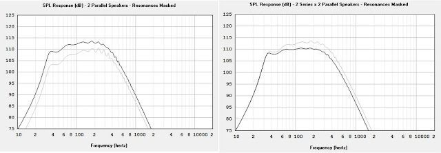

Ich würde es mit dem hier: http://www.thomann.de/de/the_box_speaker_12_280_8_w.htm versuchen. Simuliert sich noch einigermaßen ersträglich. Die Frage ist, ob die Schaumstoffsicke die Kompression im Horn überlebt....Bessere Hornsubs gibt es bestimmt. Das hier ist ja wirklich nicht weit weg von einem Frontloaded Rohrresonator, mit vielen wenn auch etwas abgeschwächten Nachteilen die soetwas mit sich bringt. Bessere Hornsubs haben aber einen anderen Nachteil: Größe! Siehe Betthorn von Dommii oder das Wandhorn von Feldweg.... oder hier: http://www.hifi-foru...m_id=104&thread=6307Gruß, Onno [Beitrag von Slaughthammer am 21. Apr 2013, 20:22 bearbeitet] |
vielefragen123
Inventar |
#36
erstellt: 11. Mai 2013, 10:29
ich würde das ding auch liebend gern mit dem thomann chassi bauen, könnte jemand mal eine simulation dazu hochladen? das wär schon echt super. was benutzt ihr als amp? |
