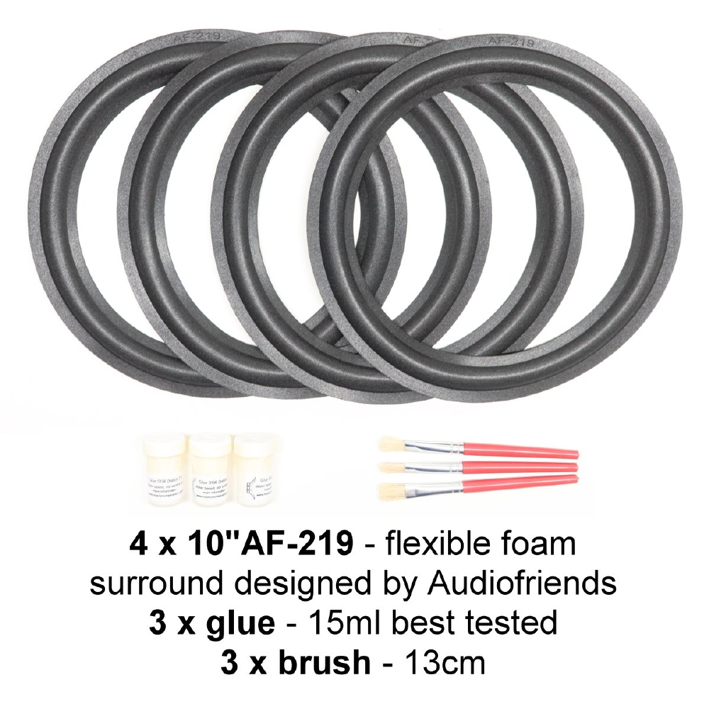

erstellt: 24. Apr 2024, 17:24
Da ist doch nur die Sicke kaputt und auch die könnte man tauschen, nur die passende Größe suchen. Beispiel Sicke![]() P.S. Rabia war schneller [Beitrag von ardina am 24. Apr 2024, 17:26 bearbeitet] |
CarlM.
Inventar |
#18
erstellt: 24. Apr 2024, 17:35
Nur die Sicke ersetzen, funktioniert so nicht. Woofer haben eine konische (kegelförmige) Lippe am Innenrand. Passivmembrane sind dort plan (ohne Winkel). Zudem würde ich keine Sicken für 6€ kaufen, die aus China versandt werden. Fazit: Entweder man kann die vorhandene Sicke reparieren oder man ersetzt die komplette Membran inklusive der Sicke. Wenn es nur mit dem Kleber nicht funktioniert, könnte man versuchen, ein kleines Stück aus einem alten Fahrradschlauch als "Flicken" auf die Innenseite aufzukleben. Falls es vom Sound dann nicht okay sein sollte, kann man zur Ersatzmembran greifen. |

erstellt: 24. Apr 2024, 18:01
Siehe Dir bitte in der verlinkten Grafik die Durchmesser A und E an. der innere Wulst ist bei Woofer-Sicken nicht plan, sondern trichterförmig. Wenn man das auf die plane Membran kleben wollte, gäbe es Wellen. https://www.repairyo..._3347.jpg?h=6a269af3 [Beitrag von CarlM. am 24. Apr 2024, 18:01 bearbeitet] |
