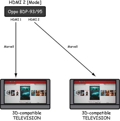

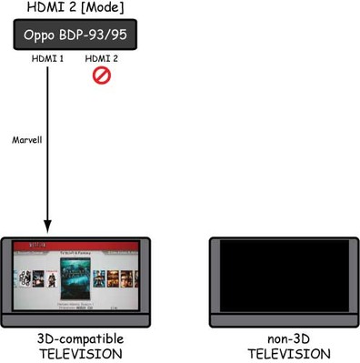

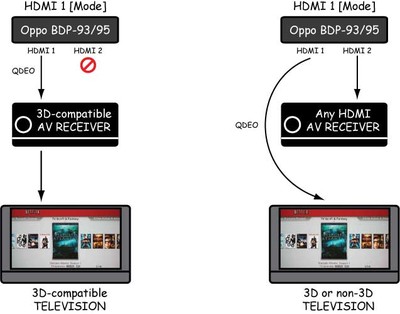

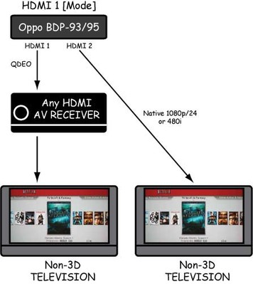

..warum dem so ist wurde ja geklärt
Hier mal was anderes, und zwar die verschiedenen Betriebsmodi des oppo, mit der Info wann der Marvel Chip (QDEO) und wann der Mediatek Chip (der "schlechtere") benutzt wird.
[Beitrag von Houbi am 16. Feb 2012, 11:11 bearbeitet]

mit dem Chip ist intresant aber ich nutze den bei BR nicht
und pal laß ich über den AVR skalieren
