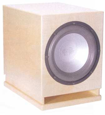

Too_Hot
Ist häufiger hier |
#1
erstellt: 11. Aug 2006, 09:09
Resonance frequency Fs Hz30 DC resistance Re Ohm4? Mechanical Q factor Qms3,78 Electrical Q factor Qes0,64 Total Quality factor Qes0,54 Equivalent volume Vas L78,2 Moving mass Mms ls109g Mechanical compl. Cms mm/N220 BL factor BL Tesla/ m8,1 Effective piston area Sd mz0,05 Max.linear excursion Xmax mm10,35 modell: Shark AL-2125 es handelt sich um einen 12" autosub welches ich in mein heimkino integriern möchste. was empfielt ihr für ein kleines kompaktes gehäuse... |
Force_Vive
Ist häufiger hier |
#2
erstellt: 11. Aug 2006, 10:06
Geschlossenes Gehäuse ist für dein Subwoofer optimal. Innenvolumen deines Gehäuses sollte ca. 37 Liter betragen. wenn du dein Subwoofer nicht dämmen willst dann sollte es ca. 20% mehr Innenvolumen haben. Er wird so bis auf 54HZ runter spielen bei einem linearen Frequenzgang. |

#3
erstellt: 11. Aug 2006, 11:03
nur bis 54?....hab gedacht mit den 12" wäre ich bei gut 40...achja hab vergesen zu erwähn das es zwei chassis sind... |

#7
erstellt: 11. Aug 2006, 18:49
also 80 liter fur ein chassis bleibe lieber bei geschlossen... hätt mir sowas wie beim axx sub gewünscht ![]() hmm naja wenn ich den sub geschlossen baue wie muss ich ihn dämmen und wie viel mehr volumen brauch ich damit der auch die 40 hz packt hab mir gedacht die front schräck nach oben zu neigen, weil der sub doch aufm boden steht. ginge das? |

#8
erstellt: 11. Aug 2006, 20:40
Ich denke das du dir von der schrägen Front einen klanglichen Vorteil versprichst...oder? die Arbeit kannst dir sparen...da ein subwoofer max. bis 120HZ spielen sollte...und der Bass ist bis in diesen Frequenzbereich onehin nicht ortbar. Soll es für die Optik sein dann kannst das gerne machen...solang du das Innenvolumen nicht veränderst. Wenn du doch lieber geschlossen haben willst dann sind die 37Liter die ich vorhin genannt habe hinfällig! Da du zwei Woofer hast verdoppelt sich natürlich auch dein Volumen auf das doppelte, sprich auf 74Liter. Das dämmen ist recht einfach...Dämm-Matten oder Wolle zurecht schneiden und alle Innenwände damit auslegen. Wie viel du brauchst kommt ganz auf deinen Geschmack an. Da musst ein wenig experimentieren. Die 40Hz sind doch eher unwichtig...wichtiger ist das er sauber klingt. Wie wäre es denn mit 2 Subwoofer-Gehäusen im Bassreflexformat. Einer in jedes Eck...und du hast sogar deine 30Hz incl. mehr Schalldruck. Deswegen hast du nicht unbedingt meht Arbeit, und preislich sind es dann auch nur ca. 10-15€ mehr. Meld dich einfach...dann tüfteln wir da schon was aus |
