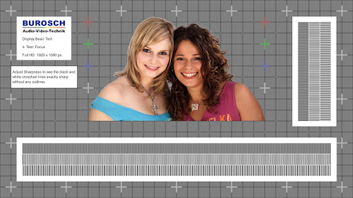

Einstellungen habe ich schon einige probiert, ist bisher nicht das nonplusultra. Aber ich empfange momentan noch analog kabel. Daher mach ich mich da momentan nicht mehr so heiß und warte auf meinen digitalen Anschluss. Dann gehts rund!
Was deine Schärfe angeht (hatte ich das gleiche prob) habe ich dieses Bild hier verwendet:
http://lh3.ggpht.com...f1Vg0HE9_E/Focus.jpg
um die Schärfe anzupassen.
Die Schärfe ist richtig wenn die schwarzen lienien klar und deutlich erkennbar sind und nicht verschwimmen oder verwischen! Ich musste bei mir die Schärfe auf NULL stellen!!!
Ist nur meine Erfahrung, vielleicht sagen ja die Profis noch was dazu!
