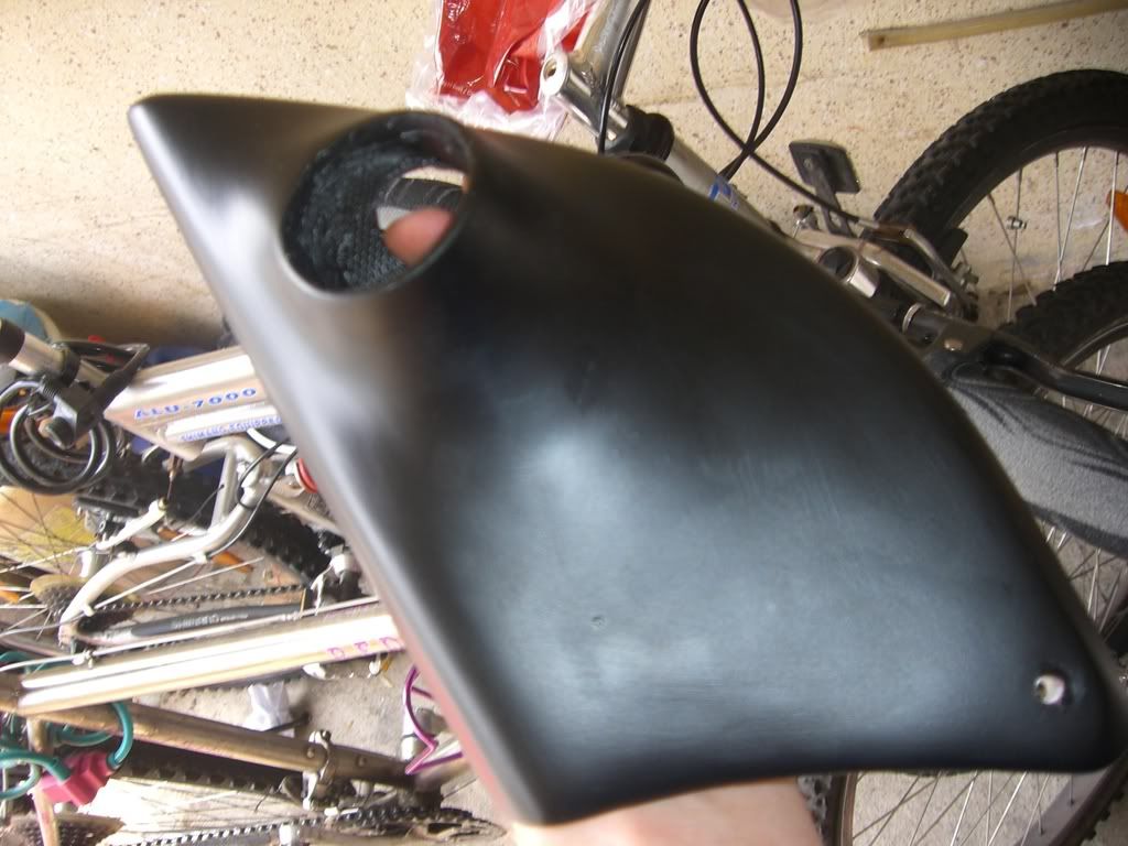

Hallo Leute, Ich fahre zwar schon länger mit meiner Anlage im Auto rum, doch nun bin ich an einem Punkt an dem ich die 2te Ausbaustufe beginne. Deshalb auch mein Einbaufred mit hübschen Fotos Erstmal zu den vorhandenen Komponenten: HU: Alpine 9884R FS: Audio System 16er compo, ist jetzt 4 jahre alt und ich hab die genaue bezeichung vergessen hat seiner Zeit 150euro gekostet.FS-Amp: F2-190 Sub: 12" Krypton 32l GG Sub-Amp: F2-500 Strom: 50mm² und ne Exxide 900 DC Jetzt zu meinem Vorhaben: ich plane nen doppelten Boden mit nem Reserverradgehäuse aus GFK und meine Spiegeldreiecke werden überarbeitet ![]() und die riesige Exxide soll auch noch raus und ersetzt werden. erstmal ein paar bildchen: Spiegeldreiecke (indirekt ausgerichtet) und noch mit dem alten Lack. Man sieht, dass ich nicht sehr gründlich geschliffen habe http://img.photobucket.com/albums/v290/privilege/CIMG5728.jpg http://img.photobucket.com/albums/v290/privilege/CIMG5735.jpgund jetzt mit neuem Lack, ich hab mir nen Strukturkunstofflack ausgesucht. Ich finde der passt sich sehr gut ins armaturenbrett ein http://img.photobucket.com/albums/v290/privilege/CIMG5738.jpg http://img.photobucket.com/albums/v290/privilege/CIMG5739.jpgFotos vom eingebauten Zustand gibts auch noch ![]() Ein ausgeräumter jungfräulicher Kofferraum wie ganz am anfang vorbereitet fürs dämmen http://img.photobucket.com/albums/v290/privilege/CIMG5731.jpgein tipp an alle die im sommer dämmen, matten einfach aufs dach legen und nen mom warten... besser durchgewärmt gehts mit keinem Fön http://img.photobucket.com/albums/v290/privilege/CIMG5733.jpgfertig gedämmt http://img.photobucket.com/albums/v290/privilege/CIMG5734.jpgund schon mal vorbereitet fürs laminieren http://img.photobucket.com/albums/v290/privilege/CIMG5740.jpg http://img.photobucket.com/albums/v290/privilege/CIMG5741.jpgund damit der doppelte Boden nen festen Halt bekommt, gibts diesmal nen Stahlrahmen http://img.photobucket.com/albums/v290/privilege/CIMG5742.jpgich hoffe die bilder finden intersse für fragen unf kritik bin ich immer zu haben mfg chris [Beitrag von Privilege85 am 01. Jun 2008, 19:41 bearbeitet] |

Hier nochmal ein paar Bilder von meinen LS-Aufnahmen. Hab mir 3cm dicke Stahlringe brennen lassen und sie direkt aufs Türblech geschraubt. Da schwingt nichts mehr aber am Aussehen wird noch gefeilt, bei Gelegenheit gibts mal hüsche Gitter... aber das sind Feinheiten die ich mir fürs Ende aufhebe http://img.photobucket.com/albums/v290/privilege/Foto0129.jpg http://img.photobucket.com/albums/v290/privilege/Foto0128.jpgeingebaut schauts so aus http://img.photobucket.com/albums/v290/privilege/Foto0131.jpg http://img.photobucket.com/albums/v290/privilege/Foto0130.jpgach übrigens... wir groß müssen bilder sein, damit sie gleich angezeigt werden? also ohne link... |

Glaube Bilber dürfen nicht mehr als 500Pixel Hoch/Breit sein. Boah....deine TMT-Aufnahmen machen mich ganz eifersüchtig! Wird mit Sicherheit ein "BOMBENFESTER" Einbau. Der Lack von den Spiegeldreiecken gefällt mir sehr! Wo hast du den gekauft? Baumarkt? Nur so aus Interesse: Du arbeitest bestimmt in der Metallindustrie oder? Denn ein Einbau so ganz ohne Holz (bis jetzt) ..... Weiter so!!! mfg sim |

Ob mans glaubt oder nicht, ich bin Student evtl macht sich mein Maschinenbaustudium bemerkbar ... aber vielleicht liegts auch daran das ich nen paar Metaller als Freunde habe und handwerklich nicht ganz ungschickt bin der Kunststoffstrukturlack ist von Förch, hab die Dose für 10€ bei meinem carhifi-händler bekommen. ob man die im Internet bekommt müsste man mal googln. das mit den bildern teste ich bei zeiten mal |

ich habe gute erfahrungen mit spritzspachtel gemacht, der versieht die oberfläche auch mit solche einer struktur. nach dem trocknen einfach mit beliebiger frage lacken und feddich sind die lautsprecher dicht zum ring? weil die oberfläche ein wenig rauh scheint - einmal drehbank würde auch für die optik sorgen gruß |

die ringe sind aus einem 3cm dicken "blech" mit nem cnc autogenbrenner geschnitten... ähnlich wie plätzchen ausstechen also sind ober und unterseite plan und der LS sitzt dicht an. die matelflächen sind in der tat etwas uneben. da aber irgendwan noch eine LS abdeckung kommt ist mir das relativ egal. für nen sichtbaren ausbau wäre einmal drüberdrehen aber durchaus sinnvoll. |

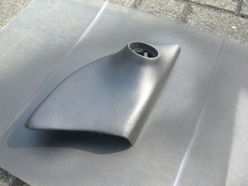

Hallo, mal nen neuen Status abgeben hat sich so einiges getan bei mir.also erstmal hab ich mir ne neu-gebrauchte eton pa 2802 gegönnt. die wird demnächst meinen krypton betreiben. mein reserverad gehäuse habe ich heute auf die nötige stärke auflaminiert und morgen wird der deckel gemacht. hab mich schon mit ner gieskanne bewaffnet und ausgelitert... tadaaaa ohne vorher zu berechnen ode rzu messen hat mein gehäuse 37l wenn da noch der sub und nen bisschen bitu auf die gehäusewand kommt, ist das schon fast ideal ![]() wie versprochen sind auch die kabel jetzt aufgeräumt hier ein paar bilder ![]() ![]() ![]() ich wollte die ganze zeit noch ein paar bilder meiner neu "beschichteten" spiegeldreiecke reinstellen nur bin ich da bis jetzt nie zu gekommen... das hol ich jetzt nach ![]() die schlieren sind nur staub ![]() es nähert sich also langsam dem ende [Beitrag von Privilege85 am 22. Jun 2008, 14:17 bearbeitet] |

Sers, sieht echt gut aus! Der Lack müsste übrigens schon auf dem Weg zu meinem Händler sein! Grüßle |
