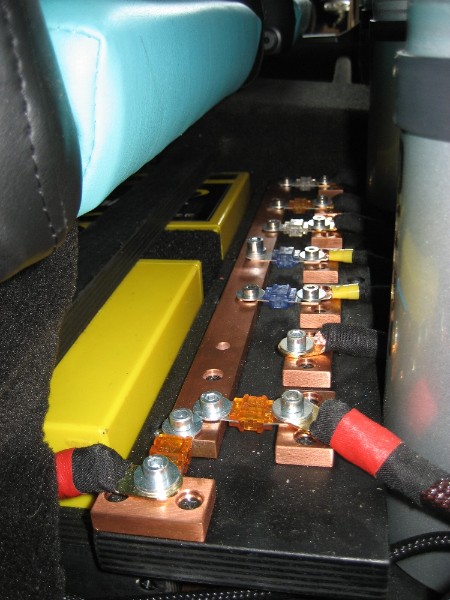

Mal eine Frage an die Gurus. Spiele mit den Gedanken mir was kräftiges zuzulegen. z.B. k2.04. Kommt die Stufe im doppelten Boden mit sehr vielen Belüftungslöchern im Deckbrett (mit Stoff bezogen) klar oder sollte ich mir paar Lüfter einbauen? Soll an 2 Ohm laufen, oder was digitales an 1 Ohm mit rund 3KW. |
x1600
Stammgast |

erstellt: 17. Sep 2013, 17:30
Habe da schon so eine Idee... Habe hier noch ein 12V 120A Trennrelais rumliegen... kann dies ja verwenden, um mir im Kofferraum eine Metallschiene mit "Schaltplus" zu basteln. Müssen die Lüfter "offen" verbaut werden oder kommen die auch klar, wenn darüber Stoff ist...? Blöde Frage, aber ich möchte soweit alles verdeckt verbauen und keine zwei-vier Lüfter rausstehen lassen. Eventuellen Akustikstoff suchen, der Farblich passt... Was meint ihr...? Mal andere Frage... AYA-Regel ... EMMA Regel ... 40cm hinter einer Zusatzbatterie eine Sicherung. Ich möchte mir im Kofferraum einen Strom - Masseverteiler aus Schienen bauen. Da es wohl mehrere Batterien werden, werden die Schienen auch entsprechend länger... schätze mal so jeweils locker 30-40cm. Wie soll ich nun genau vorgehen beim Absichern der Kabel hinten im Kofferraum? A) Sicherung VOR der Schiene, direkt hinter jeder Batterie. B) Sicherung HINTER der Schiene, kurz vor Endstufe (auch wenn der Weg von letzter Batterie bis erste Sicherung länger als 40cm wäre) C) Sicherung VOR der Schiene und HINTER der Schiene. Ich würde sagen... C... oder? So sichere ich jeweils die Batterien von der Schiene und die Endstufen von der Schiene ab... oder? |
Joze1
Moderator |
#59
erstellt: 17. Sep 2013, 19:13
Ich würde sagen A. Wie immer, sichert man ja den Leiter gegen Kurzschluss und nicht das Bauteil, das da dran hängt |
Neruassa

Ich würds an deiner Stelle so wie auf dem ersten Bild in Beitrag #6 aus dem Klangfuzzithread machen. Ich kann mir nur nicht vorstellen, dass du 4 kleine Batterien + 2 Stufen (eine davon ja etwas größer) + Kleinelektronik in eine 10 cm doppelten Boden im Focus bringen kannst. Hier ein Bild von meinem, da ist bedeutend weniger drin. ![]() Was hast du mit der Reserveradmulde vor, sofern du eine hast? MfG DJ |
Neruassa
Inventar |
#62
erstellt: 17. Sep 2013, 20:40
Grüß dich. So hatte ichs auch vor. Frage ist halt nur, ob ich den Weg von Batterie zur Schiene ebenfalls absichern soll. Muss mal mit jemanden von AYA / EMMA reden, wie streng genau sie in dieser Thematik sind... Na endlich sieht man mal etwas von deinem Kofferraum. Denkst du nicht? Ich glaube schon, dass ich mit dem doppelten Boden so zurecht kommen sollte... wird zwar voll bis oben hin, aber denke nicht, dass es am Platz liegen soll. Mache mal morgen Bilder und messe mal aus. Werde mal morgen ein paar Skizzen anfertigen, damit eventuell klarer wird, wie ich den Kram im Kofferraum verstauen möchte und wo genau mein Problem drin besteht. ![]() Reserveradmulde ist soweit unbenutzt. Kann eventuell auch als Batterie-Lager verwendet werden. [Beitrag von Neruassa am 17. Sep 2013, 20:42 bearbeitet] |
Joze1

Nein, die sind wirklich sehr klein ehrlich gesagt. Hier mal die Maße aller Sachen und Möglicher Kandidaten. Stinger 19x18cm LRX 60x20 STEG 64x23 Audio System 60x25 Ampire MBX 56x25 B10 19x13 Lite4 30x14 Es stimmt, könnte natürlich auch 2 größere Batts in die RRM knallen... wäre auch keine schlechte Idee! Komme verdammt günstig an Stinger / XS. Eventuell sogar Optima. Mehr als grob 300€ wollte ich nun aber nicht ausgeben. Ob ich mir das Trennrelais wirklich dazwischen hauen soll, weis ich wirklich gesagt nicht... Höre sowieso kaum bis nie im Stand oder bei Motor aus. Mit solch einem Strommonster im Kofferraum sowieso nicht mehr. Dann ist mein Auto nach 15 Minuten leer. ![]() Subwoofer, je nachdem was es wird, findet oben seinen Platz. Bin noch am Überlegen nach 2x12 oder 1x15 in BR, also wird die Kiste mal so Schätzungsweise gute 120-200 Liter, je nachdem. Platz ist mehr als genug da. ![]() Schönen Abend und Danke allerseits. [Beitrag von Neruassa am 17. Sep 2013, 21:16 bearbeitet] |

erstellt: 18. Sep 2013, 13:47
Habe das bei mir so gelöst, dass ich mit 2x35 mm² auf die Aluschienen gehe (240mm²) und dort dann auch mit 2x150A absichere... Da ich hier zwei Sicherungen habe gehe ich davon aus einen besseren Übergangswiederstand zu haben, da mehr Fläche als Kontakt dient. Und dann sichere ich nochmal jedes Kabel ab, da nur 16mm² Grund ist, dass die Kabel zu den Schienen ca. 30 cm lang sind und die am weitesten entfernte Abzweigung von der Schiene zum Amp nochmal fast 30 cm sind.... Sonst komme ich nicht unter die 40cm Grüße Tobi [Beitrag von -mKay am 18. Sep 2013, 13:49 bearbeitet] |

Gerade Aluminium bestellt, 1 Meter... Mal in der Firma die Aluminium-Sorten durchsucht und mich für folgendes entschieden. AlMgSi0,5 F22 http://www.metall-ve...ibung-almgsi0-5.html
Passt soweit. 500mm² (ohne Bohrungen) sollten ausreichen. Planung läuft soweit. Die Tage gehen die ersten Bestellungen bezüglich Kabel und Sicherungen raus. Irgendeinen bestimmten Unterschied zwischen Mini ANL und ANL gibt es nicht zufällig oder? Sonst würde ich ANL verwenden, sieht edler aus. ![]() Und morgen wird mal konkret ausgemessen, wenn das Wetter soweit passt. Ich befürchte, dass ich keinen 15" unter bekomme, ohne über die Rücksitzbank zu bauen... [Beitrag von Neruassa am 18. Sep 2013, 20:18 bearbeitet] |
-mKay
Stammgast |
#70
erstellt: 18. Sep 2013, 20:13
ANL ist deutlich größer als eine Mini-ANL. Das solltest du bedenken. Du meinst sicher mm2 oder? |
Neruassa
Inventar |

Weil ich hier gerade Aluschiene lese: Alu oxidiert ja an der Luft recht schnell, und das Oxid ist ein guter Isolator. So gut, dass man daraus isolierende Wärmeleitscheiben macht... Wie willst du das oxidieren verhindern? Die Frage gilt ganz allgemein an alle. Ich überlege ja zur Zeit auch ob Alu oder Kupfer, Alu geht eben doch einfacher zu bearbeiten... |
DJ991
Inventar |
#73
erstellt: 18. Sep 2013, 20:52
Vorm Verschrauben kurz anschleifen, verschrauben, dann kann das oxidieren wies will. MfG DJ |
